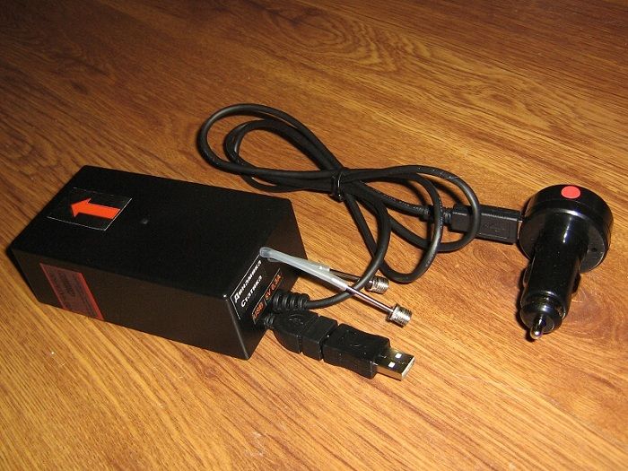

Прибор для форумца Владимир успешно прошел тестирование и отправлен владельцу.
В качестве переходника для ПВД удачно подошли иголки для накачивания мячей.

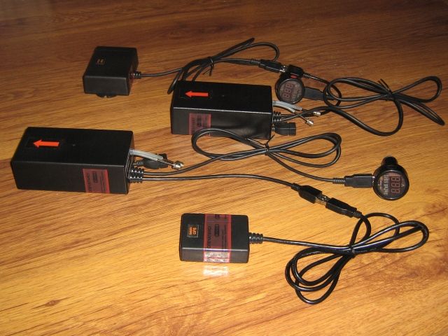

Приборы для форумцев aero1234 и PirotehnikKRSK успешно прошли тестирование и отправлены владельцам.

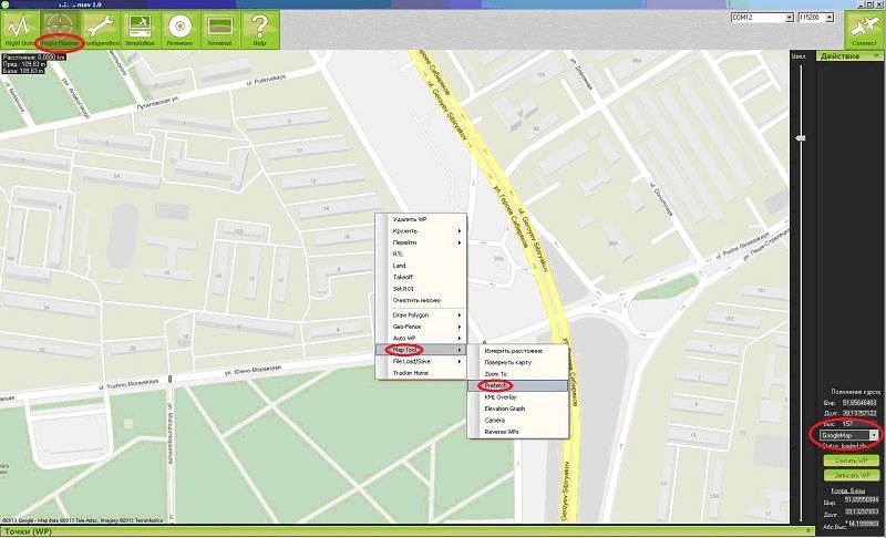

По закачке карт есть информация в инструкции:
7. Работа с картой без Internet.
Для того чтобы карта нужного вам региона была доступна в отсутствии соединения с Интернет, необходимо кликнуть вкладку Flaght Planner, выбрать нужный квадрат, на любой точке карты нажать на правую кнопку мыши и вызвать функцию Map Tools () -> Prefethch после чего программа загрузит фрагмент карты на жесткий диск.
8. Карты можно выбирать во вкладке Flaght Planner.
В правом нижнем углу попробуйте выбрать, например, GoogleMap.
