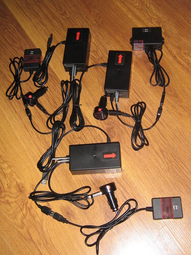

Успешно прошли тестирование и готовятся к отправке приборы для Эльнура из Москвы, форумцев Vi-kTo-R, lepricon, Pilot1200, deltaniks, fktrcfylh:
Реализован вынос GPS модуля для использования КП в полностью металлических фюзеляжах.
После доработки модулей GPS, устойчивая работа достигнута при длине кабеля до 3м! Стандартный кабель для выноса будет 1,6м.
Процесс достаточно трудоемкий, поэтому стоимость КП с внешним GPS модулем выше базовой на 900 руб. (материалы: корпус GPS, кабели 1,6м, разъемы + работа + настройка). Итого 13700 руб.

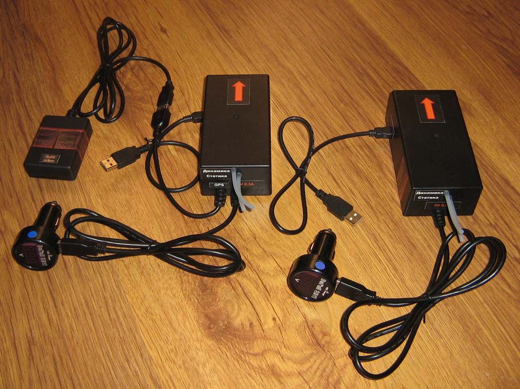

Вот первая партия с выносными GPS для BenButton, RomaN-sk, andrey, успешно проведены испытания, приборы готовы к отправке:
Успешно прошли тестирование и сегодня будут отправлены владельцам 2 прибора.
С выносным модулем GPS для форумца Heilagr и базовая версия для Виталия из Казани.

Успешно прошли тестирование и готовы к отправке приборы с выносными модулями GPS для форумцев lelman, DX_pilot, а также новинка с новым модулем одновременной работы GPS + Глонасс (на фото вверху справа) для форумца morena
