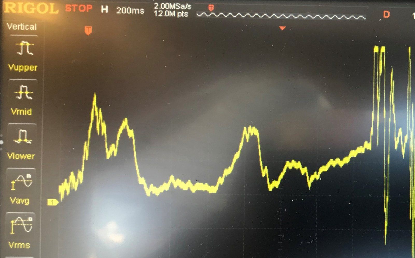

a=V^2/2s !
-осциллограму перегрузок читать умеете ???

Покажите мне видеосвидетельство того , что это может сработать в контуре одной системы ( купол - натяжитель- груз)...Свой ролик можете не тащить сюда , там это не работает.. .Разработчики Парашютно-реактивной системы ПРСМ-915 , были "наверное", лохами , когда использовали для торможения окружающий воздух..
