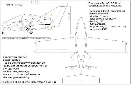

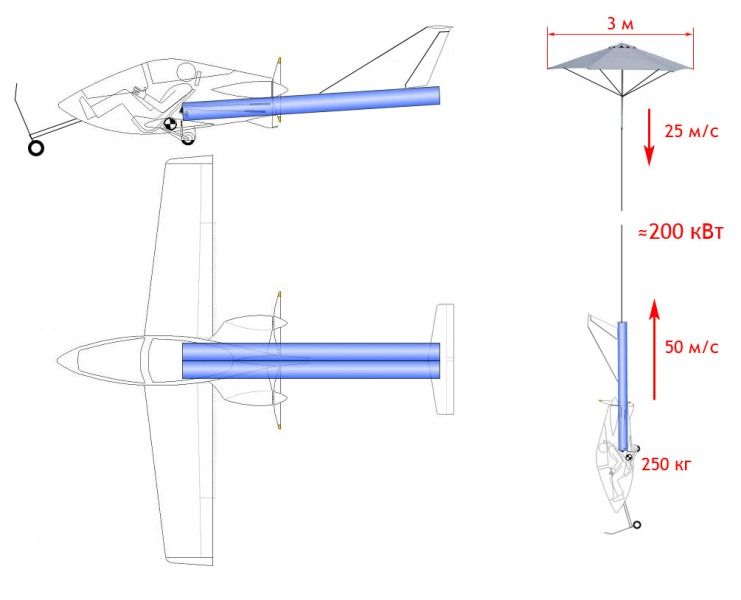

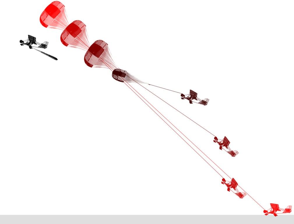

А если мы вспомним не только Распе, но и Кэррола, и попытаемся бежать лезть быстрее, чем нужно, чтобы остатья на месте? Это уже концепция АВВП.
Берём что-нибудь предельно компактное:
Дополняем контейнерами для парашютов. Берём 2 (нам нужна запаска!). Купол будет опять 3м, больше не беру, т.к. это должен быть зонтик! Для быстрого складывания и уборки в контейнер. Примерно как пляжный зонт, только усиленный. Масса аппарата 250 кг и по калькулятору мы падаем 25 м/с. Чтобы подниматься со такой же скоростью, надо лезть по тросу 50 м/c. Но мы будем лезть 75 м/c: мощность возрастёт на треть, а скорость подъёма вдвое. Результат на рисунке (скорости относительно земли).
Ищем движок 100 кВт (пиковая 200). Вот он, 24 кг. Сопоставимо с Blackfly (общая мощность 8 движков 248 кВт, общая масса 16 кг). Определённо купол надо брать больше. Может, надувной?

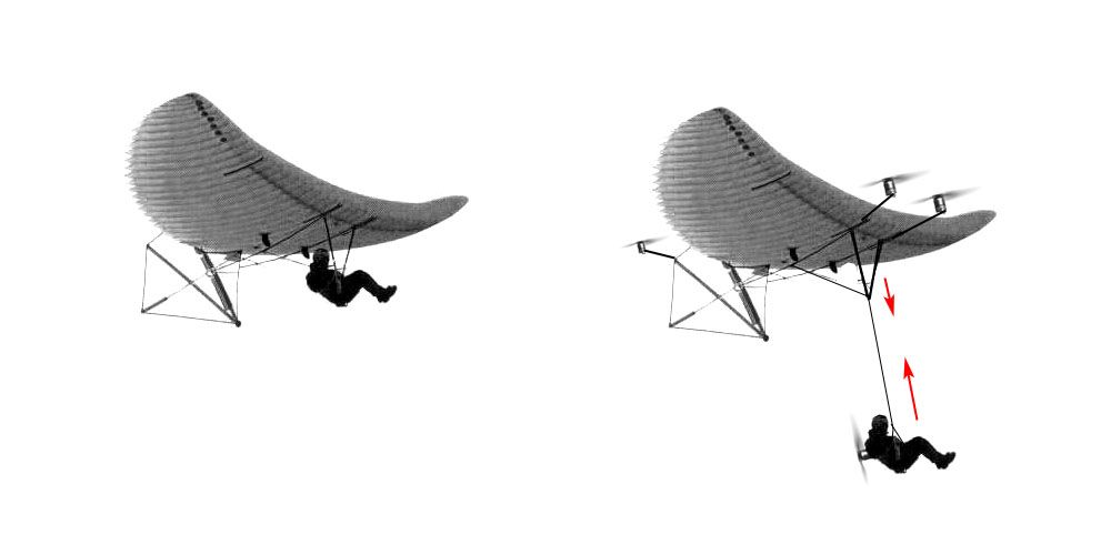

А если не купол, а само крыло? Например, Woopy. Запускаем его с помощью коптерных ВМГ, дальше можно поднимать в режиме змея, а потом... подтягиваться.
Потребную мощность даже не считаю: при площади 20 м2 она пустяковая. Прикинуть имеет смысл массу троса. Аж 740 г 100 метров! Думаю, барон фон М. одобрил бы концепцию.

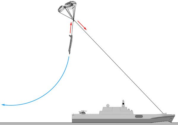

6)
И, наконец, что если тянуть с земли. Получается подвижный блок, разница в силе в 2 раза, а разница в скорости снижения парашюта 1,4 раза. Зато мощность практически не ограничена.

Если не ошибаюсь, это нелинейная задача. То есть скорости, нагрузки и мощности будут примерно раза в полтора, два больше. Нужно учитывать ускорения от взаимного перемещения.

И по поводу методики старта. Я в excel пошаговыми вычислениями (шаг 0,1 с) оценил высоту, необходимую для старта способом, показанным на картинке в сообщении №7 (носом к земле). Если выводить из пикирования так, чтобы в любой точке вес с перегрузкой не превышал несущей силы крыла, а "поперечное" ускорение не превышало 2g - то для аппарата со скоростью сваливания 20 м/c в широком диапазоне аэродинамических качеств аппарата и мощностей ВМУ высота перехода из вертикального полёта в горизонтальный составляет 60-70 м. С полуторакратным запасом получится 105 м. При соотношении скорости подъёма аппарата и снижения купола 2:1 (как в сообщении №2) купол надо завозить на 160 м. С учётом разгона и запаса на деревья получится под 200 м.
И чтобы снять вопрос по стабилизации аппарата, летящего хвостом вперёд, он должен остановиться относительно земли до гашения купола.

Поэтому перспективнее, пожалуй, стартовать так:
В таком случае, мощности лебёдки и ВМУ суммируются. По мере приближения траектории к горизонтали, всё меньшая мощность расходуется на борьбу с силой тяжести и бОльшая - на разгон.
После гашения купола его можно убрать в контейнер под брюхом.
Сам купол может быть по конструкции наподобие гасимых anti-G парашютов, применяемых парапланеристами.
