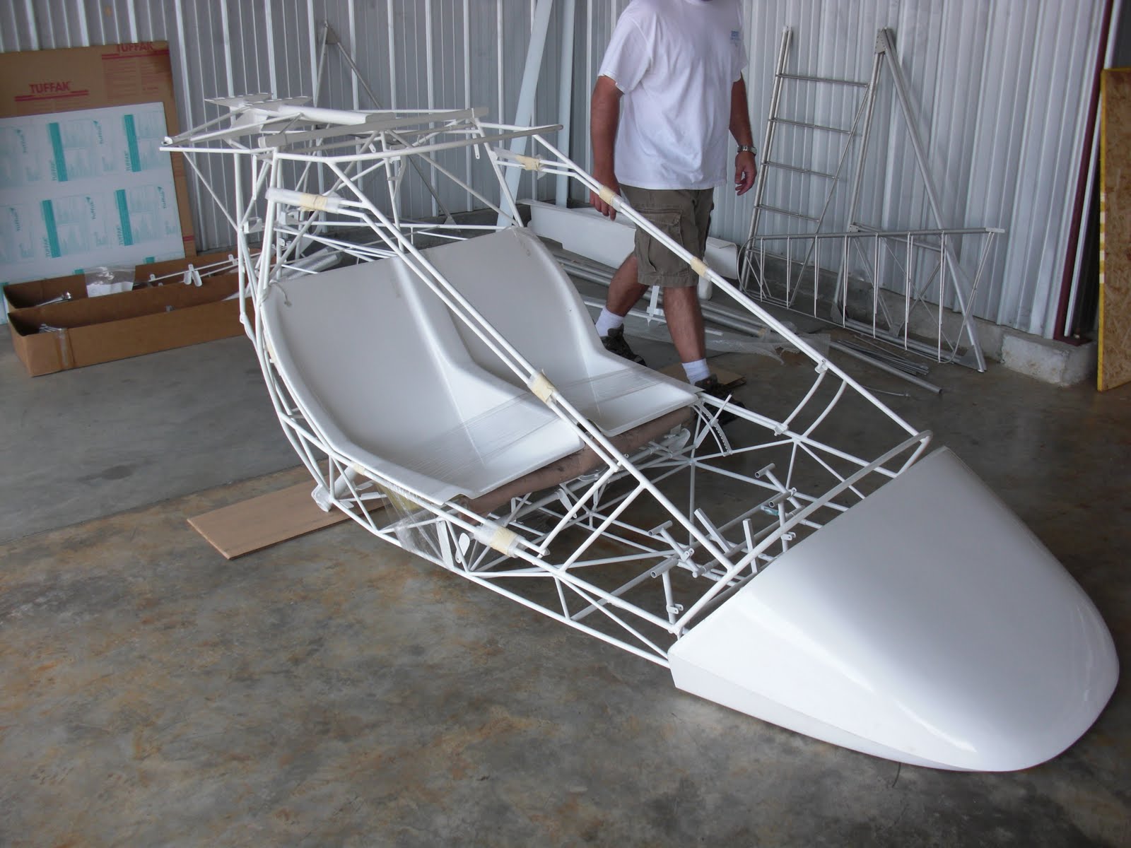

Красив, чертяка.
Но если мы снимем красивую упаковку, мы увидим трудоемкий, дефицитноматериальный и нетехнологичный самолет.
Красиво и сложно.
И балка-лонжерон 90х2 без вариантов?
Ну , кто готов эту паутинку плести?
А конверсия это актуально.

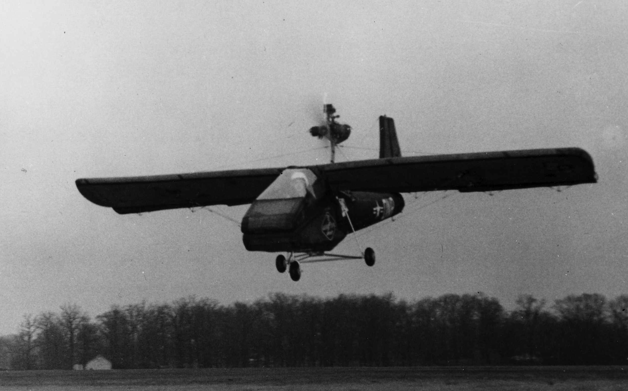

В грядущие времена ничего не спасет партизана от расстрела. Старожилы нашего клуба еще помнят те времена, когда приезжали по адресу здоровые мужики из Конторы Глубокого Бурения (КГБ), рубили топорами построенный самодельщиком самолет, и спокойно удалялись.
Сезон будущий покажет конечно, но интерес СК, тр.прокуратуры и ФСБ, говорит о том что определенные команды они получают. Дождавшись команды "ФАС" партизана не спасет уникальность и быстроразборность его самолета. Ставку нужно делать на другой параметр. Самолет должен быть максимально дешевым, что бы партизан мог собрать(построить за зиму) новый, поскольку выходить изъятый без суда и следствия самолет ему будет дорого и непосильно.

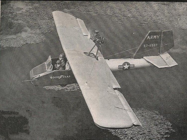

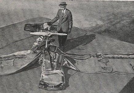

Но что бы уж совсем не прослыть писсимистом, предложу вариант надувного самолета защитного цвета, который сдувается в бесформенный комок прорезиненной ткани. Дескать это и не самолет вовсе, а недоразумение.

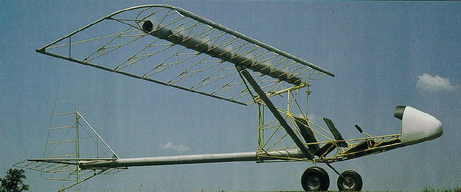

Что в этой паутинке сложного???
Недели две работы и она готова, лонжерон крыла не из 90-той трубы а 125мм, кто мешает сделать классику из уголков и стенки?
Самолет реально для двухместного с закрытой кабиной и посадкой бок о бок проще  уже некуда.....
В России одна труба 90х2. Авиатика и прочая. Что есть 125?
а это что, наш аппарат что ли??? у них есть такие трубы это 5-и дюймовые.
А труба лонжерон это не самое простое решение, проверено лично.
Скоро начнем собирать такой аппарат, только с крылом в котором обычный лонжерон из уголков и стенки

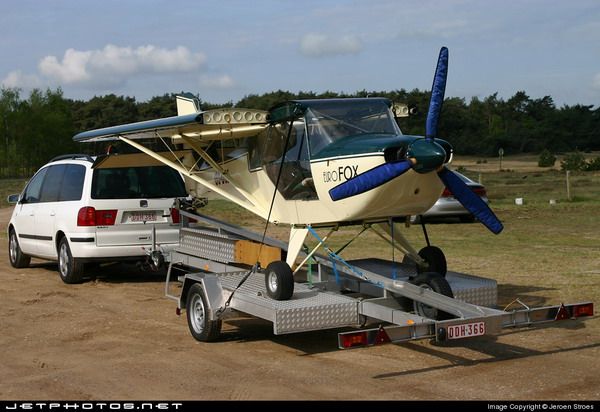

Вот тоже  вариант  для  партизана...........
    47,9 КБ · Просмотры: 304
Фокс классный аппарат, еврофокс лучше, но если сравнивать фокс и фолькс доработанный по ОТТ ПС 2015, то я за последнего.
Проще.

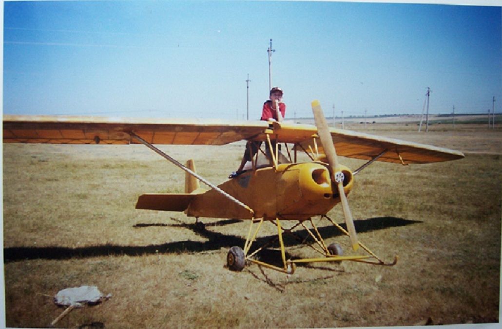

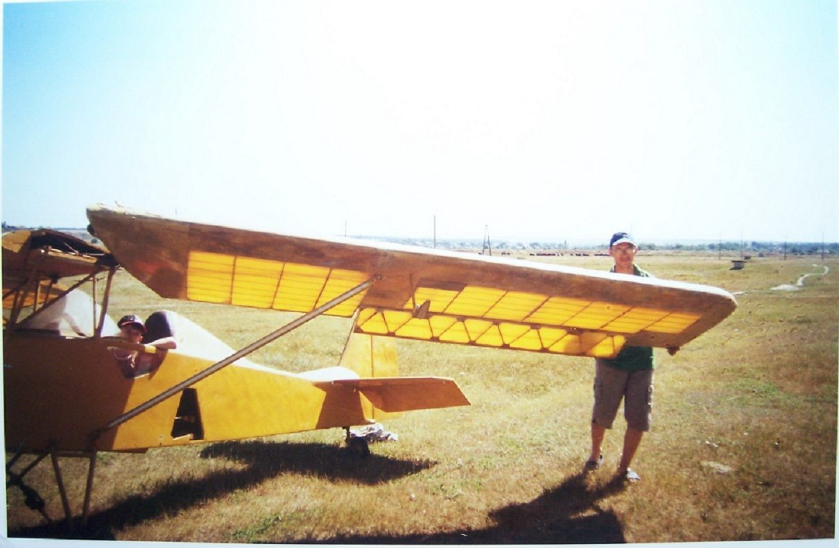

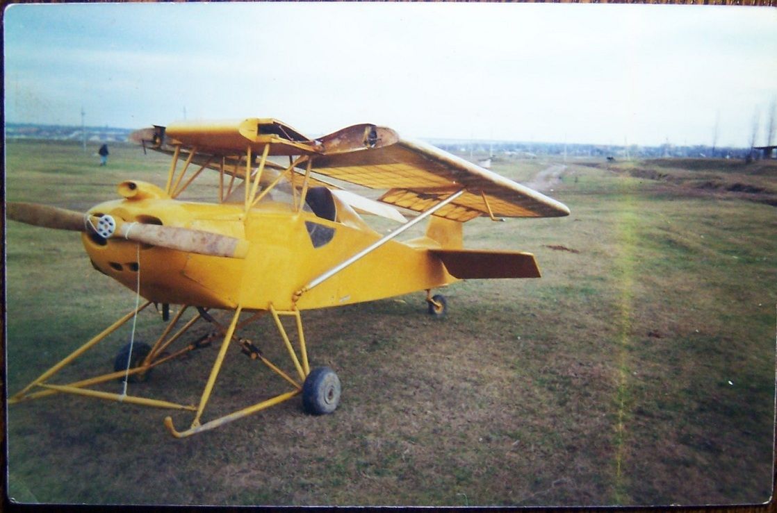

Можно свой покажу?
Сборка -разборка одним человеком в течении 5-и минут,откручивается всего два болта и никаких настроек.

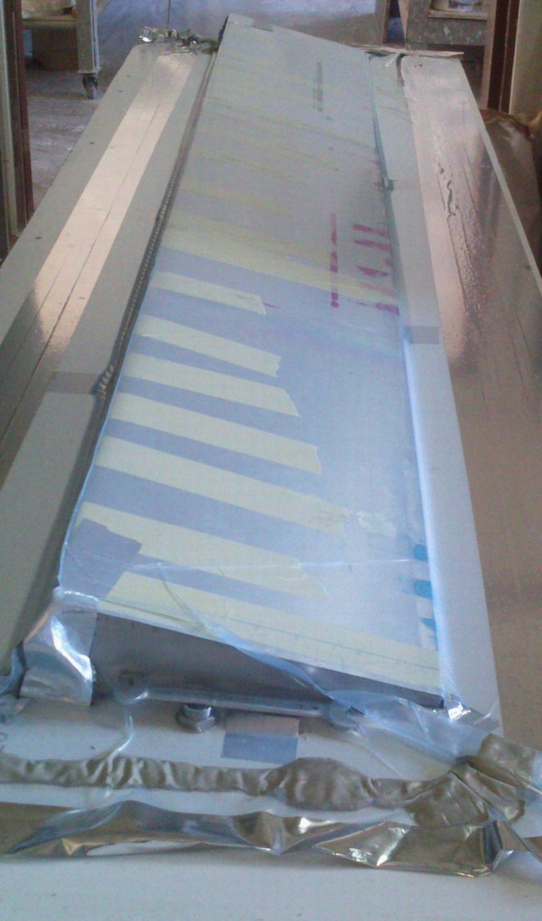

Урок1.
На своем самолете все рулевые поверхности я делал по оригинальной технологии, описание которой нигде не встречал.
Материалы: пенопласт шариковый 30-50, нихромовая проволока, алюминий матричной печати (одноразовая штука, используемая при фотопечати газетчиками), смесь эпосидок ВК-153 и ЭД-20, все.
Указанный лист имеет габарит 766х650 и толщину 0.25 мм.
Имеет одну сторону с прочно нанесенной на нее краской.
Используется при флексопечати 1 раз и затем просто выкидывается на металлолом в гигантских количествах.
А зря...
Итак: изготовление ЦПВО типа Фольксплан.
1. Вырезаем струной по шаблонам контур симметричного ЦП оперения, в центре вырезаем отверстие под трубу.
2. Вклеиваем на эпоксидке в отверстие трубу из Д-16Т - наш лонжерон. (порядка 60х1.5)
3. Оборачиваем предварительно зашкуренные листы краской внутрь, с нанесенной эпоксидкой, на пенопластовый контур.
4. Вакуумируем.
На выходе имеем легкий и гигантский контур на кручение, с малыми поверхностными напряжениями и твердой поверхностью.
Вуаля.
Стоимость указанных листов в количестве 40 шт.=2 банки хорошего темного пива.
Труба = 200-300 Р.
Эпоксидка = 200-300 р.
Пенопласт - копейки.
Знание - бесценно.
Вес конструкции - 1м2 = 1 кг.
Далее указанная деталь одевается на конструкцию, описанную в Ястребке (ось на 2 подшипниках) и фиксируется 1 болтом.
На выходе имеем готовое оперение ЦПВО и ЦПГО.
Элероны по аналогичной же технологии. Потом распишу.
Еще раз: все указанное работает и летает.
    115,4 КБ · Просмотры: 290

тоже планирую складывание крыла как на Нанду сделать.только тяги придется отсоединять.узел поворотный,думаю в трубу кабана плотно вставить еще трубу и к ней приварить уши.вес только набирается.а 3х мм фанеру на лоб я с паром гнул,да же в однеху ни чего сложного.
