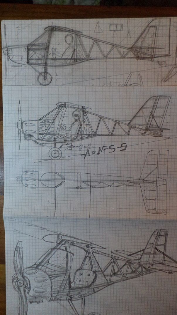

Вот эскизы моего строящего партизана mfs-5 треугольник-дерево,фанера 3,5мм,тряпка.Почему треугольник,а не плоская панель?Чтоб избежать тросиков-растяжек ,к ним тандера отсюда настройки,они же причины спотыкания и царапин.Партизан должен приехать на поле,собрал без всяких настроек свой ероплан и думать о полёте ,а не о том чтоб не споткнуться, а не забыл ли я законтрить такой то тандер или 26-й болтик ,или психовать что где то в траве потерялись гайки с болтом.Утрирую,но имеет место быть. 🙂
не претендую на 115кг ,если получится хорошо,не получится ну нет так нет.Думаю в районе 130- и кг.+80кг дядя +10 топливо итого=220кг...230.
    111,3 КБ · Просмотры: 258

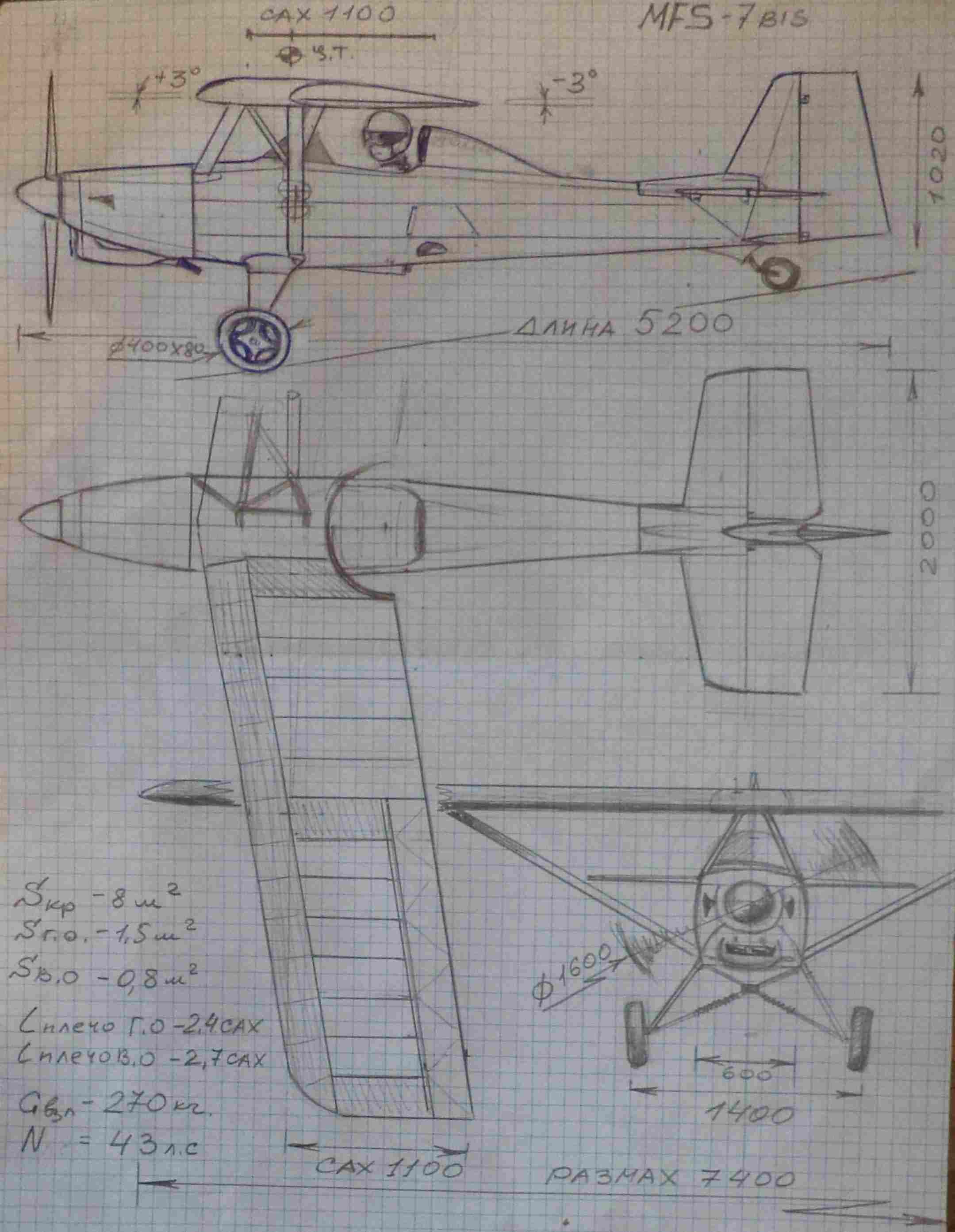

А это моя болезнь,мой жёлтый MFS-7.Наверно наступит момент когда всё брошу и буду делать то что душе ХОЧЕТСЯ,он больше похож на самолёты золотого века авиации.К нему можно приладить нижние маленькие консоли и этим самым превратить в полутораплан.Самолёт похож на столп са-500 и на Барбос.Хочется залезать в кабину как в истребитель,почти бипланский шарм ,линии и дух того времени.....эээээхх :STUPID :~)
    129,8 КБ · Просмотры: 252
Ну очень близко к моему видению самолета.
Я бы хотел к барбосу присобачить быстросьемное оперение от фольскплана.
А что у Вас с двигателем?

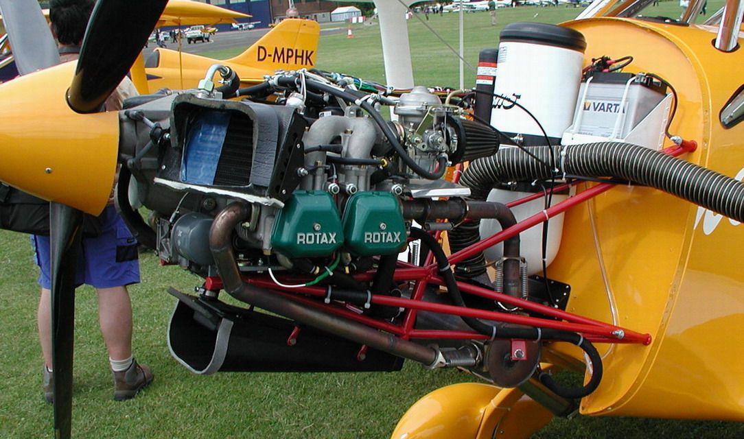

По плотной компоновке:
Впервые тема была подсмотрена НА FK-12
Обратите внимание на место педалей и пластиковые канистры.
А также большой вынос вперед двигателя (центровка) а также способ крепления моторамы ( содрано)))

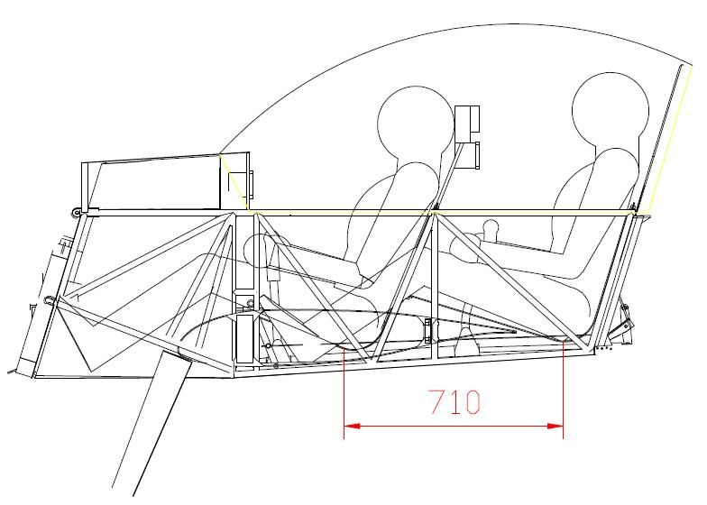

Вот с оглядкой на комет и компоновал свой самолет.
Эргономика основного пилота субъективно 5+
Переднего 5.

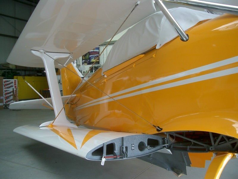

И еще узел FK-12:
И обратите внимание на лампрофиль на биплане!

А тяга между полужопия заднего пилота проходит?))
Дак оно уже и летает!
Там тяга тонкая, так что не надейтесь даже!

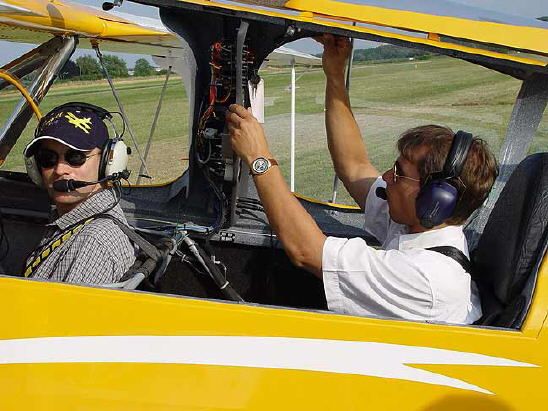

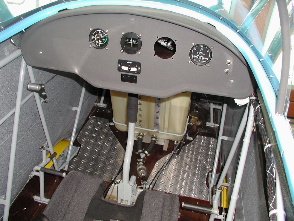

При такой компоновке, на мой взгляд, заднему вообще приборная панель не нужна. Всё замечательно читается и с передней, главное приборы не миниатюрные и будет счастье 😉.
Опять же. Ноги заднего упираются в лонжерон крыла, а переднего в противопожарную перегородку (кстати, зачем там наклон, что бы полезное место скушать?). А как же регулировка на рост и запас на ход педалей?
А смотрим фотку №2 в посте №72, также и решено 1:1.
Штифтик и переставная ось.
Мой рост 186, кому много -  штифтик вверх педаль на себя.
Киль ЦП , поэтому движения неразмашистые.
Задний изначально должен смотреть на комплексный прибор.
Самолет компактный, поэтому основной пилот в 105 кг нонсенс.
Мой рост 186, кому много штифтик вверх педаль на себя.
На фотке № 2 в 72 посте отлично видно что предполагаемый лонжерон находится ниже уровня пяток второго пилота и ничего не мешает ни регулировке, ни перемещению педали (ноги). В вашем же случае, педаль практически упирается в лонжерон крыла и её перемещения могут быть затруднительными так же как и регулировки, не говоря уже о тормозных гидроцилиндрах которые попросту некуда будет поставить в обоих кабинах. Цельноповоротный киль при хвостовом колесе да еще и с малым ходом педалей на мой взгляд, тоже далеко не лучшее решение.
Я не из вредности это всё говорю, просто высказываю своё мнение.
Кажется мне что увлёкшись уплотнением кабины (само желание понятно), вы можете обмануть себя самого.
Учитывая что за последние 50 лет человек как биологический вид поднабрал и в массе и в росте, 186см (добавим сюда еще не пропорциональное соотношение) не кажутся такими уж и большими, а средний вес регулярно летающих пилотов предполагаю что и вовсе переплюнули рубеж в 90кг. (подростков и юношей в расчет не берем). Отсюда и получается, что добавив мм. 100 для ног заднего и выпрямив противопожарку, вы сильно много не потеряете, зато обезопасите себя от последующих разочарований.
И по приборам. Если планируется пилотаж, то задний и так увидит скорость и высоту с передней панели, а для шарика не обязательно городить дополнительную приборку. Чисто ИМХО. 😉
