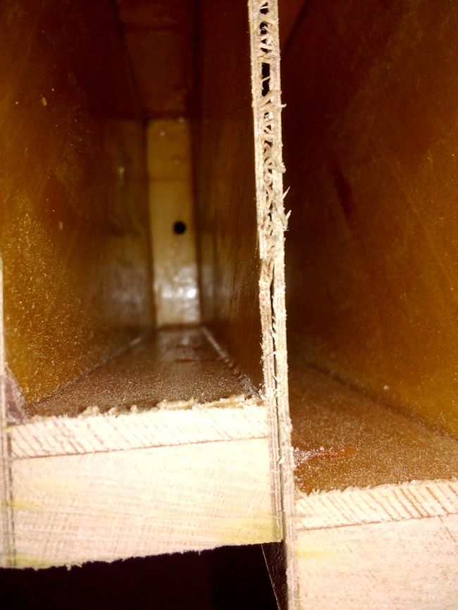

Парни, ну думалку включайте! Как может смола(разведенная, подогретая, заколдованная и т.д.) полимеризоваться без отвердителя?! Никак! Выше ведь Костоправски писал: разбавлять смолу с ацетоном и добалять отвердитель. Естественно смола и отвердитель берутся в рекомендованных пропорциях. Если кому пригодится, я делаю с тем же хреном, но в левой руке. Т.е. развожу клей(эпоксидный) в нужной пропорции, что-то клею. Как правило всегда остается лишний клей, в этот клей добавляю порциями ацетон, доводя до консистенции жидкого лака и промазываю этим раствором ранее склеенные участки и детали. При таком способе отходы производства стремятся к нулю. Как пример:
    82,7 КБ · Просмотры: 548

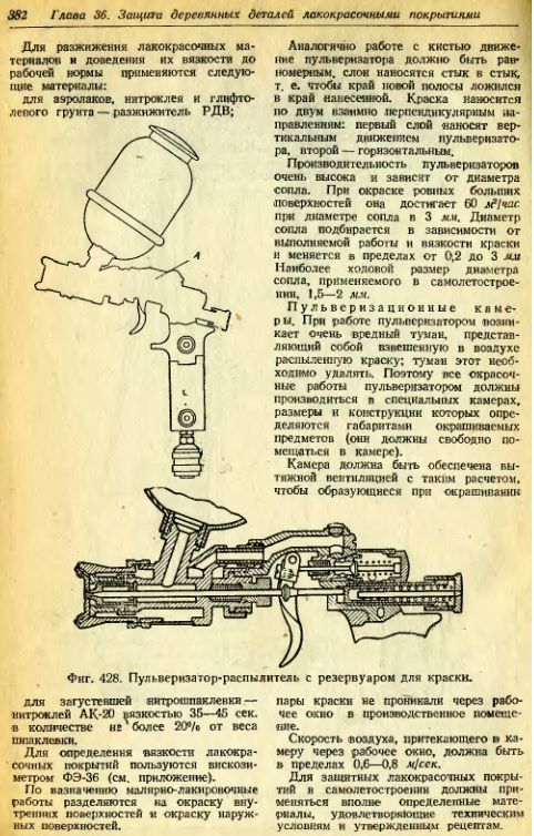

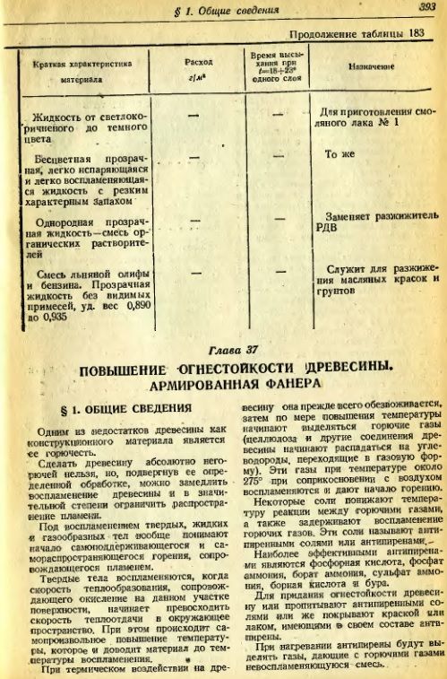

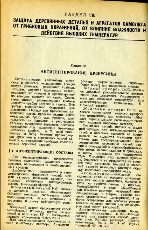

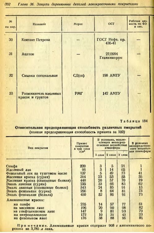

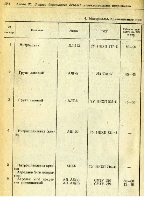

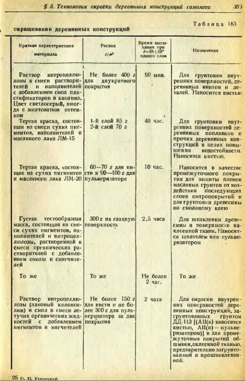

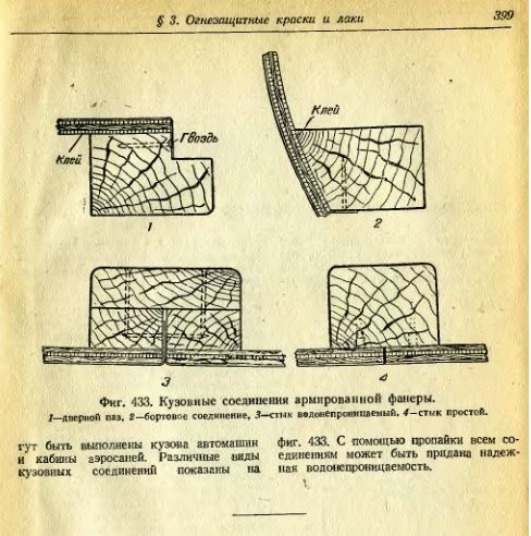

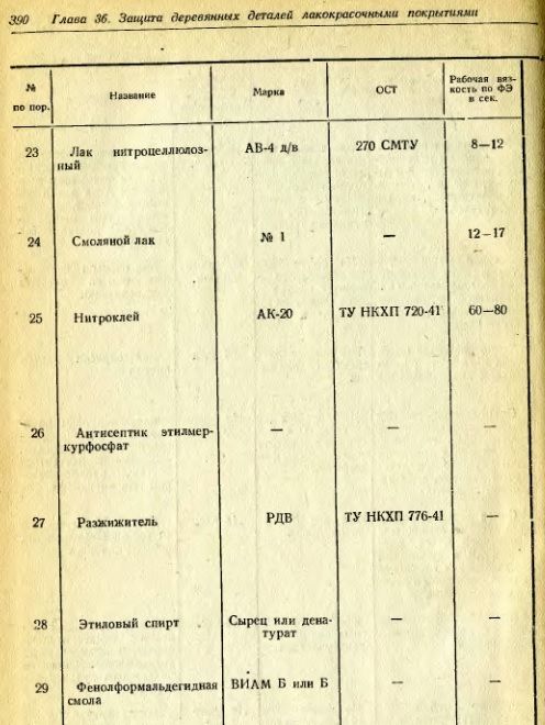

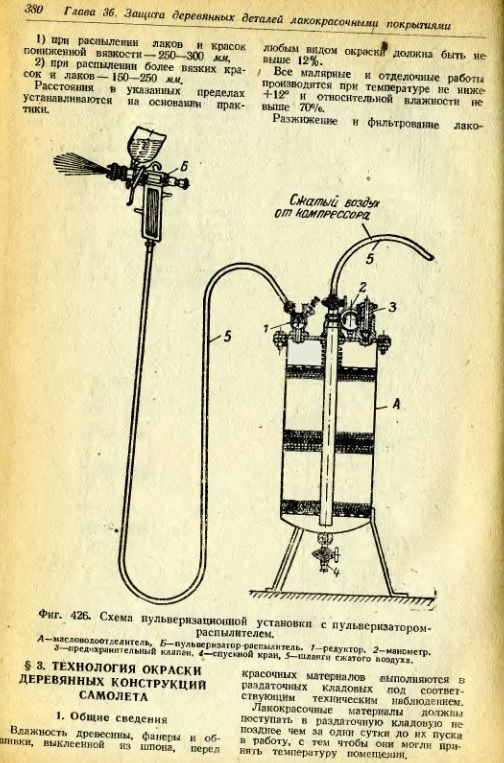

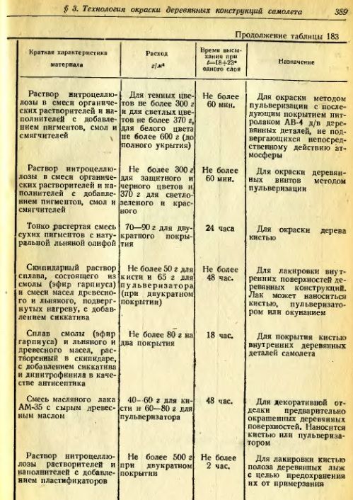

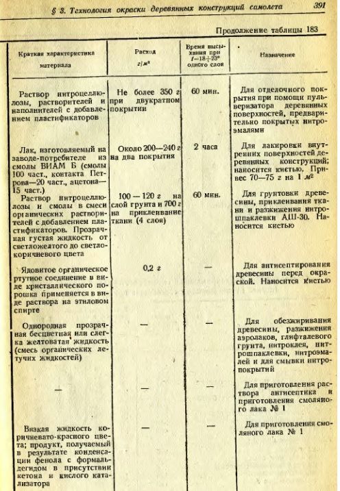

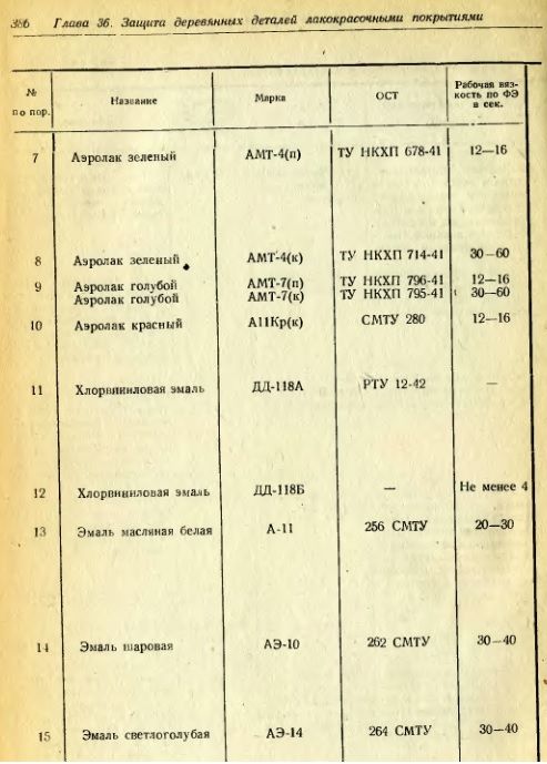

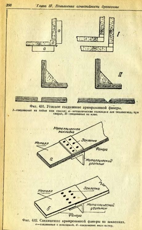

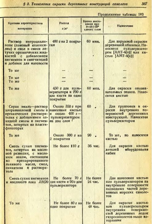

Предки предлагали много способов:
    62,5 КБ · Просмотры: 524
    129,2 КБ · Просмотры: 481
    143,2 КБ · Просмотры: 516

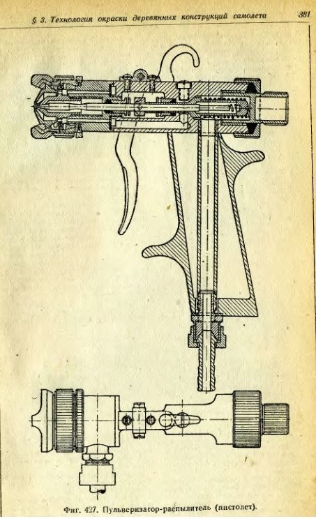

Продолжение:
    136,9 КБ · Просмотры: 507
    131,8 КБ · Просмотры: 495
    87,8 КБ · Просмотры: 501

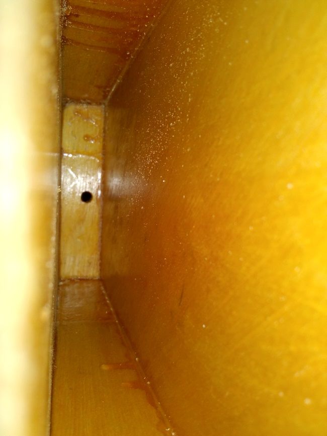

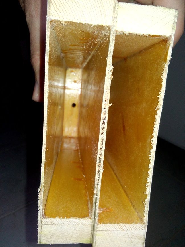

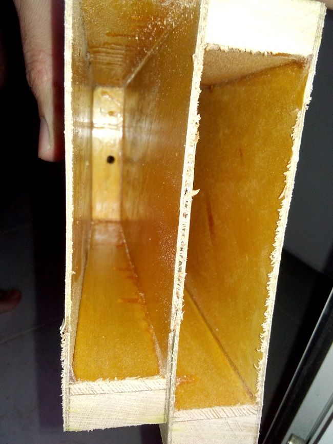

Распилил свое крыло . 10 летней давности. хранилось в разных неотапливаемых помещениях. сырость 80-90%.
Как будто вчера склеил....
Яхтный лак в два слоя.
    83,9 КБ · Просмотры: 534
    73,8 КБ · Просмотры: 526
    50 КБ · Просмотры: 548

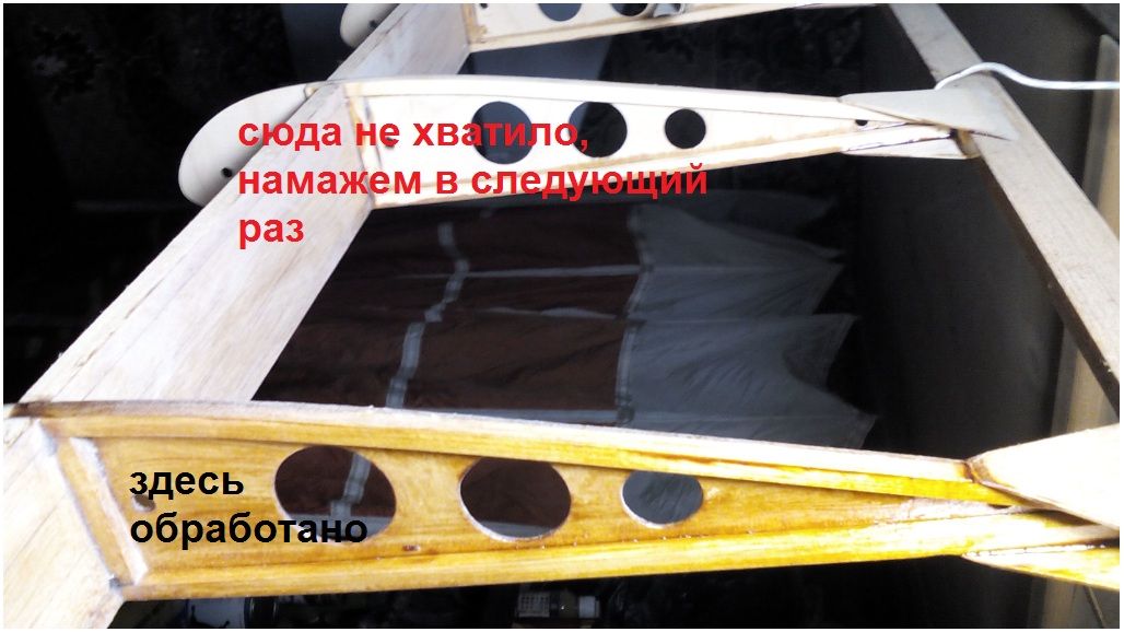

На следующем самолете планируется просто обработать каркас антисептиком(для улицы) Тикккурила или пинотекс и все. Безо всяких лаков.
