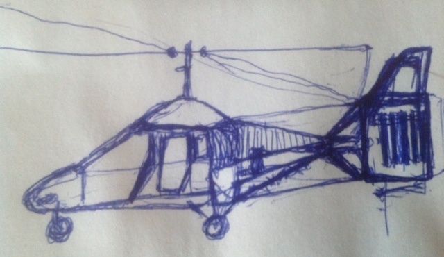

Конструирую вертолет Ветер Ра
Очень неплохо сделано. http://youtu.be/2-xGZJVcnaA
Полозья назад бы на 30 см перезакрепить.
На Ка-26 запчасти все ищу.

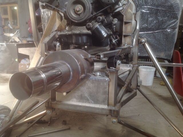

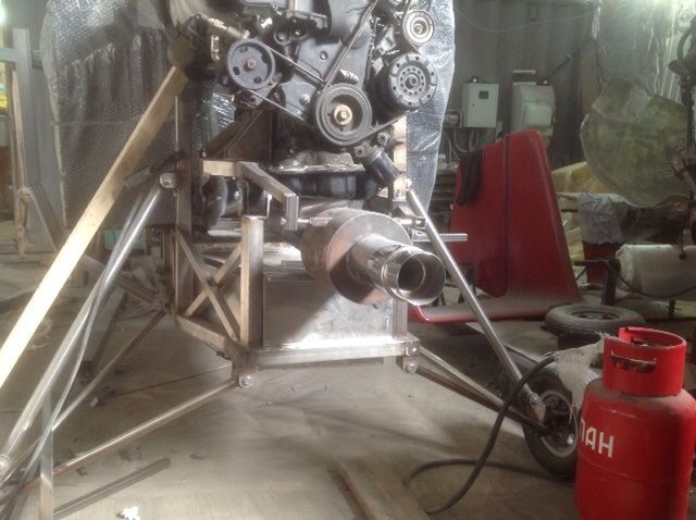

Глушитель.

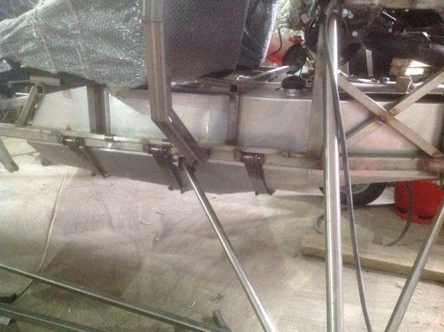

Бак и задвижки сброса. По 3 замка с каждой стороны, на 2х тягах.

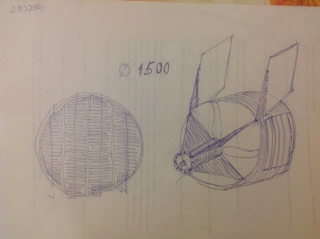

Подкосы импелера под 45 градусов. Вверху в их продолжение 2 киля рулевых.
    31,8 КБ · Просмотры: 162
Кто подскажет или сможет изготовить такой импелер?

Конусные болты найдены. Накладки лопастей тоже. Будем крепить профиль 8Н12.

Здравствуйте  !!!  Вам вопрос сморю фото  читаю и непойму  ( бак и   задвижк   сброса  по 3 зомка каждой  стороны )   Смотрю  - нет это не бензо бак  паписано   ( бак )  слишкам большей  ,  читаю  ( задвижки  сброса  )   точна зачит это пожарный вертолет  , на баке откываются задвижки сброса  по 3 замка с каждой стороны . Или нет  🙂 🙂 🙂
