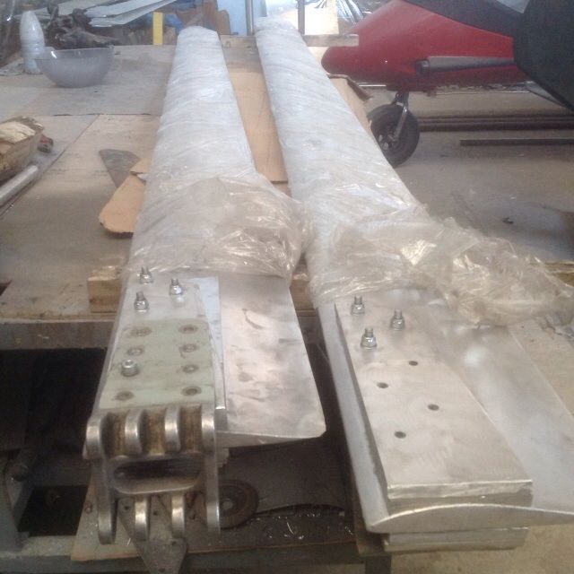

    50,5 КБ · Просмотры: 171
И эбоксидкой внутри комеля залью. И болтов поболее. И шпонки стопорных 2 добавлю. Ждем втулку усердно.

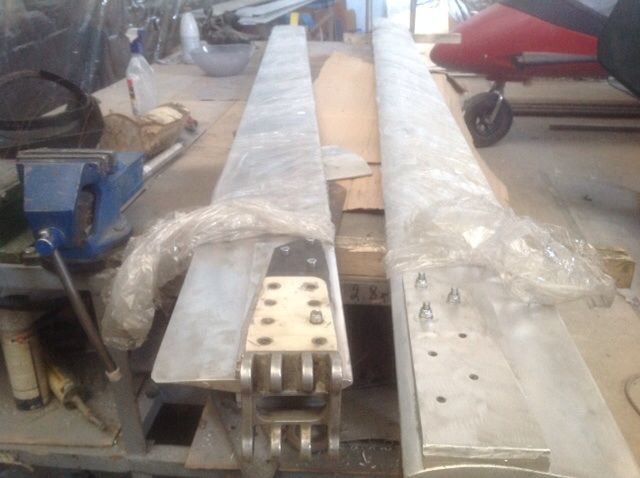

    41,4 КБ · Просмотры: 165
