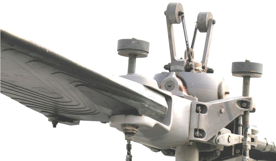

А лучше к втулке от КА-26 поставить родные лопасти, можно обрезанные. Нагрузки в любом случае меньше, чем на КА-26.

buv сказал(а):
Ставятся ли разнесенные на 2 лопастном винте?
Ставятся! Но тогда нужны все три шарнира и демпфер на вертикальный шарнир и риск схватить земной резонанс. Преимущества втулки с общим ГШ -отсутствие ВШ и ГШ не нагружен центробежкой.

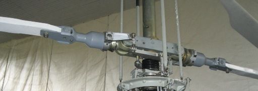

    14 КБ · Просмотры: 199
Не думаю, что это упрощение лучше. Буду делать 3 шарнира. По лопастям, выкладывал видео выше где работал мой винт и большим диаметром в 9,5 метров, подняв 4 человека не маленьких, т е 360 кг не считая топлива. Крутился конечно на 100 оборотов меньше. Внутри него трубка специальная стальная в круглом канале, вокруг нее и зажим, она длинее накладок для переноса излома. Клей присутствует.
О чем спорим? Тут на фото крепление лопасти в 1 точку, у меня накладка 30 см и 7 болтов. Запчасти ищу. За впросы и ответы конструктивные спасибо.

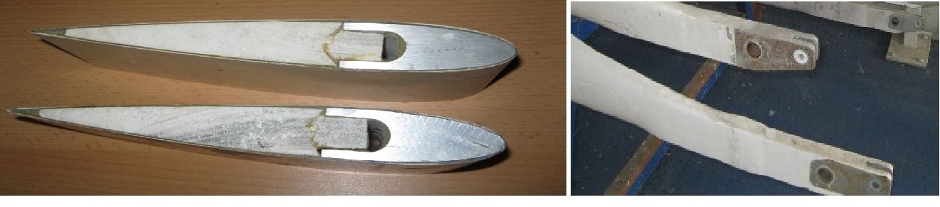

На фото - эта  же лопасть с креплением в одну точку - это подшипник ВШ. Лонжерон лопасти - монолитный фрезерованный дюраль, прямоугольный в комле и фигурный в лопасти, см. фото. Почувствуйте разницу с тонкостенным профилем RUS, который не выдержит вашей центробежки.... 🙁

Смотрите. Мы говорили о точке крепления, она распределена на плоскость у меня на 7 точек. А центробежку лопасть держать всей плоскостью будет. И уже проверенно. Давайте по другим пунктам🙂

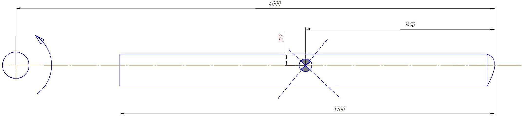

(Vert) приветствую. От внешней стороны лопасти 145 см до центра тяжести. Длинна лопасти 3м 70 см. Конус думаю поднять на 2,5 градуса вверх.
О, неплохо, вращение тоже мое, сверху против часовой.
Получается, что у Вас в конце лопасти имеется без малого 4 кг свинца. Ого! 😱 Что при 500 оборотах даст 4 тонны дополнительной центробежки. И это все опирается на заваренную крышку? Да не по всей длине, а только в носик крышки.
Не, Вам надо как-то на меньшие обороты рассчитывать. Стремно это все!
Там шпонка, кроме завара торцевого и свинец на клей специальный забит в 3 канала. Центробежка всего около 4 тоны на 500 оборотах.
