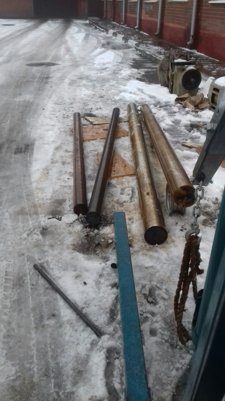

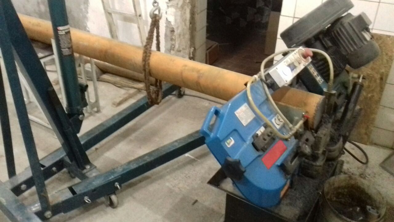

Тут MZ не совсем прав.Есть два варианта.
Первый - это официально на заводе разместить заказ на шестерни. Зная наши издержки производства (проходил этот путь). Ценник будет от 50тыс России за пару.
Второй-напрямую к "спецам". Это тот вариант,который,похоже,советует MZ.
Здесь один нюанс.Все более-менее рабочие предприятия ведут электронный контроль расхода металла и никто не гарантирует,что ваши шестерни будут из требуемых марок стали.
Посчитайте объем металла,требуемого на 10-50 комплектов.Это 6ти метровые болванки диаметром 70-150мм легированной стали. Итог-ваши шестерни будут из ст20,45й. Работоспособность этих шестерен 10-20 часов.
Мы сами закупаем металл и ведем всю металлообработку. Потому и уверены в качестве.
Плюс поставщик дает сертификат качества на металл

С сертификатами качества можно круто влететь. Поставщик может выдать вам сертификат хоть на вещество нейтронной звезды. Гарантию хим. состава может обеспечить только собственная лаборатория. Мы уже проходили это.
