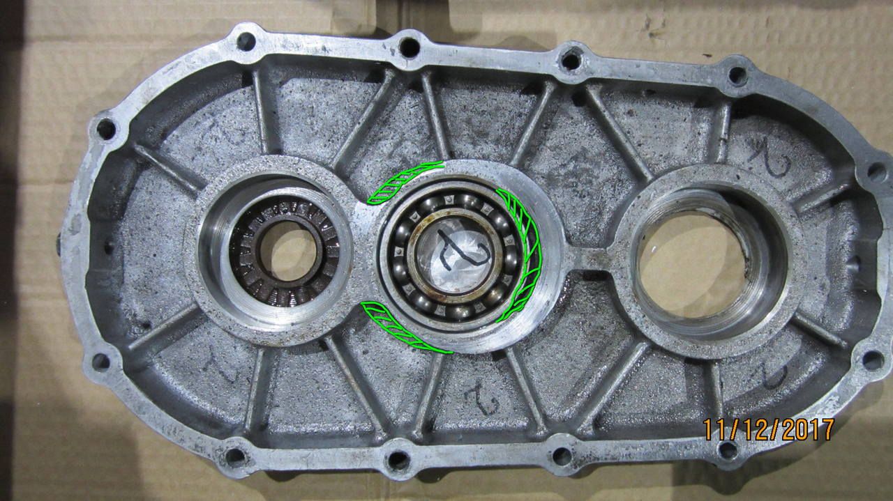

На шлифовке станок ЧПУ не выйдет за заложенные параметры шлифовки и остался след от фрезы.
Это не рабочая сторона зуба и никаких сомнений быть не может.
Вот когда ты это пишешь, ты хоть сам в это веришь?
Или думаешь, что тут все ничего не понимают в технике.
На фото с большим разрешением отлично видно две "вещи".
1. Обе шестерни даже не в перекрытии расположены. На ведущей (малой) след от ведомой не полный.
2. На ведомой видно, что шлифовки нормальной и нет в помине.
Ты раньше никогда не оксидировал шестерни. А сейчас начал это делать от меня научившись.
Так вот, любой технически грамотный человек увидит, что нет нормального пятна на эвольвенте зуба шестерни. Пересекается секторами. А за 150 часов, там должно зеркало равномерное по всему зубу сверкать.
Выгоревшие раковины от неправильной термообработки. Это сильнейшие концентраторы.
Литол в подшипниках ни как не дружит с трансмиссионной смазкой. И если ты утверждаешь, что они у тебя качественные. А на фото того же разобранного редуктора это ни как не похоже. То подшипники нужно мыть от литола.
Фото шейки малой шестерни вообще не понять. Шейка синяя(цвет температурной побежалости). Это о чем говорит? Правильно, ее проворачивает при работе. А почему? Кривенько шестерни по эвольвенте работают. Нет нормальной соосности в валах.

Сделайте фото пятна контакта зуба на обеих шестернях. На этом фото оно не просматривается. Шестерни я вижу с хим.оксидацией. За 150 часов пятно контакта должно уже прекрасно обозначиться.
Потом отвечу на Ваш вопрос и без Чернова.
Судя по тому, что видно на фото. Это выгоревший цементационный слой при неправильной закалке. А шлифовать дальше для устранения этого дефекта было нельзя. Зуб "провалиться" по параметрам.
Пускай Александр признается, было насыщение углеродом или нитроцементация.
Скорее всего первое.

--- Почему литол в подшипниках?
--- Почему цвет шейки вала-шестерни СИНИЙ?
Почему гравировка на "супер" подшипниках кривая, протравленная?
--- И почему на зубе пятно контакта кусками, с раковинами и с не полным перекрытием?

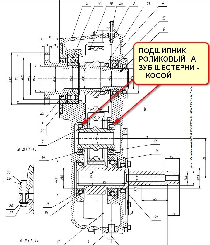

ZERRO.вы умудряетесь ставить роликовый подшипник на косозубую передачу
Похоже это ты про себя пишешь🙂.
Да недостаток образования сказывается. Ты меня прости, я все время про заочное о тебе говорил. Выяснил я наконец. Ты на вечернем учился, что еще по ходу хуже.
Милый человек, а какие подшипники стоят сплошь и рядом в КПП и дифференциалах? Ну ты блин дал! Наверное г...но в тебе в мой адрес просто булькать начало🙂.

Роликовый подшипник запростА заколхозиЦь на шестерни с косым зубом .

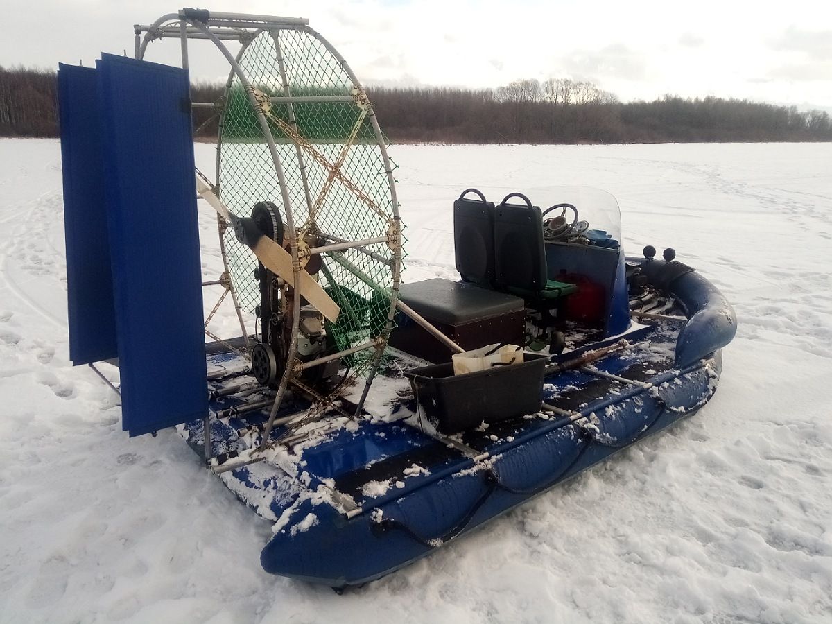

Зубчатоременный редуктор отработал 50 часов, порвалось 3 ремня. Каждый раз внезапно, при невыясненных обстоятельствах
Покатушки на ремённом редукторе, в промежутках между заменой ремней
