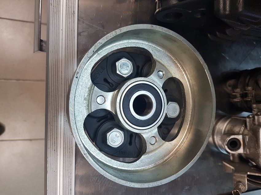

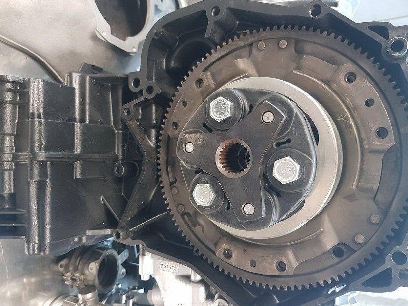

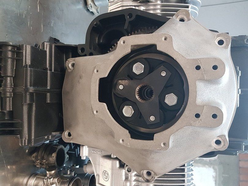

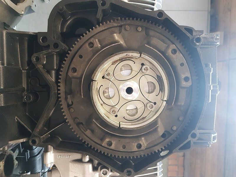

Эт копия муфты от пленных фрицев - муфта дерьмо .
Вот зачем Вы к коллеге, постоянно придираетесь? Может быть он именно это и имел в виду, "работает исключительно" плохо.
Но собственно это, муфту и ее разработчиков не характеризует. Вот бы узнать допускаемый средний момент, допускаемый переменный момент, крутильную жесткость, коэффициент демпфирования. Наработка и условия работы, случаи поломок, тоже вполне себе характеризуют муфту.
А Ваша писанина, характеризует простите Вас, в отрицательную сторону.
MZ прав на 200 процентов.Эта муфта работает от силы полчаса.После появляется неустранимый стук.Достаточно зазора между барабаном и ферадо 0,1мм обломает сами колодки.Уже не один писал мне,присылали даже сами редуктора считая что стук в редукторе.Сам редуктор больше 30 минут не работает.

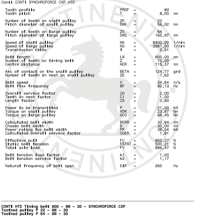

У поликлинового с профилем Pj шаг 2.34 получается порядка 16 ручьёв и ширина 37мм
Передаточное около 3, диаметр большого шкива 128, межцентровое порядка 96мм
А чем будет лучше зубчатый?
Посчитал считалкой ContiTech под ремень 8М, размеры получились близкие.
Считалка OptiBelt под такие обороты считать не хочет.
