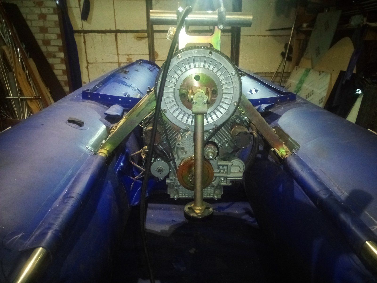

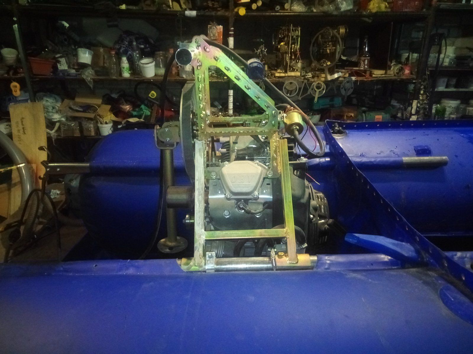

Вот ещё один вариант редуктора, вид сзади и вид сбоку.
Зубчатый ремень ГРМ, по гладкому ведомому шкиву.
Мотор Лифан-27, передаточное отношение 1:2,2
Отработал примерно полчаса, пока не буксует, не рвется и ничего не изломалось.
Пробовали поливать водой.

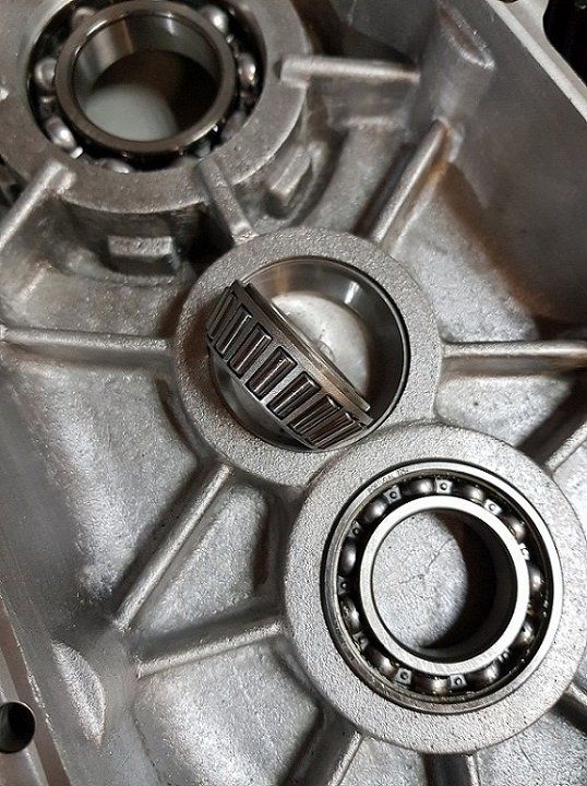

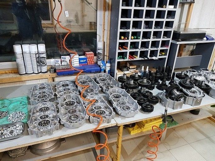

Качественный роликовый подшипник прекрасно работает. К КПП современных легковых автомобилей установлены сплошь и рядом.
И делается таких редукторов не мало уже. И работает не один десяток. Раньше года 4 назад были вопросы. Все давно устранено и справлено.

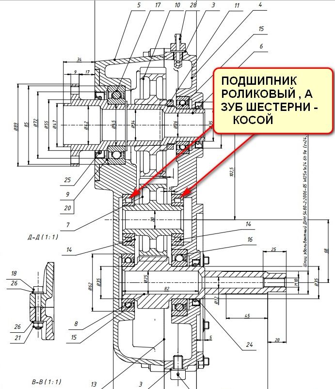

Иваныч , ТЫ -ЧТО СОВСЕМ ДУРАК ?
Не можешь понять какой подшипник нарисовали тебе на чертеже ?
Тебе сразу сказали , что с такими роликами - косозубая шестерня профрезерует корпус только в путь .
ИлЬ ты понятия не имеешь какие бывают роликовые подшипники ?
А как зазоры регулировать в конических роликовых подшипниках ?
Илли ты люфты осевые при регулировке пушечным салом замазываешь ? ( те , что за пределы допуска выходят )

Уважаемый МЗ, а не имеет ли место быть тот факт, что даже (при теоретической) установке так возбудившего Вас роликового цилиндрического подшипника на промшестерню её зубья имеют противоположные углы в вмт. и нмт. и сила прилагаемая и передающаяся однозначно равна, и боковой момент уравновешен(чисто теоретически) и узел смог бы работать долго и счастливо.
2 Применительно к коническим роликовым профессиональнее говорить не о зазоре . а о преднатяге (для той-же долгой работы) , который даже у самых крутых производителей авто регулируют самыми простыми наборами шайб, что труда много не составляет, если понимать, что делаешь.

1. По этому пункту ШЧАСЦЯ не может быть по определению - две крайние шестерни имеют одинаковое направление вращения и наклон зуба в одну сторону , а эт значит , что они обе толкают центральную шестерню в одном направлении .
2, ПрА преднатяг не знаю - при сборке даж оч. точных механизмов оставляют сотки зазора . Натяг на оборотах - эт выделение тепла и гибель всему механизму .
А может там чертёжник ошибся и вставил не то изображение подшипника?
Нужно спецификацию посмотреть.
Эти колхозники не смогли приколхозить шариковый подшипник - межцентровое по валам не позволило эт сделать .
Корпус АНЕ тож изобрели таким макаром , что осевой люфт среднего вала проконтролить при сборке - невозможно по определению .
Вариант сборки - ЯК упёрли , так и добра ?

Ну, первый вопрос вообще за гранью.
По второму.Где ставятся роликовые конические подшипники?В узлах с большими радиальными и осевыми нагрузками.Соблюдается ли правило направления сил?(кто-то здесь показывал схему).Возможно.Как регулируется преднатяг?Никак
Банальная паразитная шестерня.
