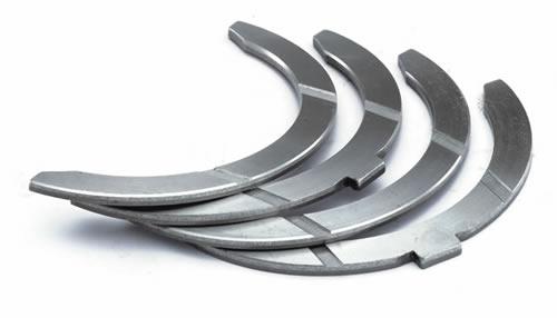

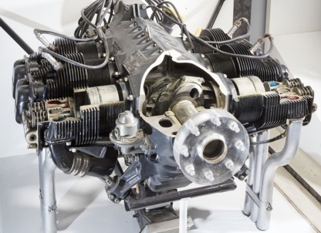

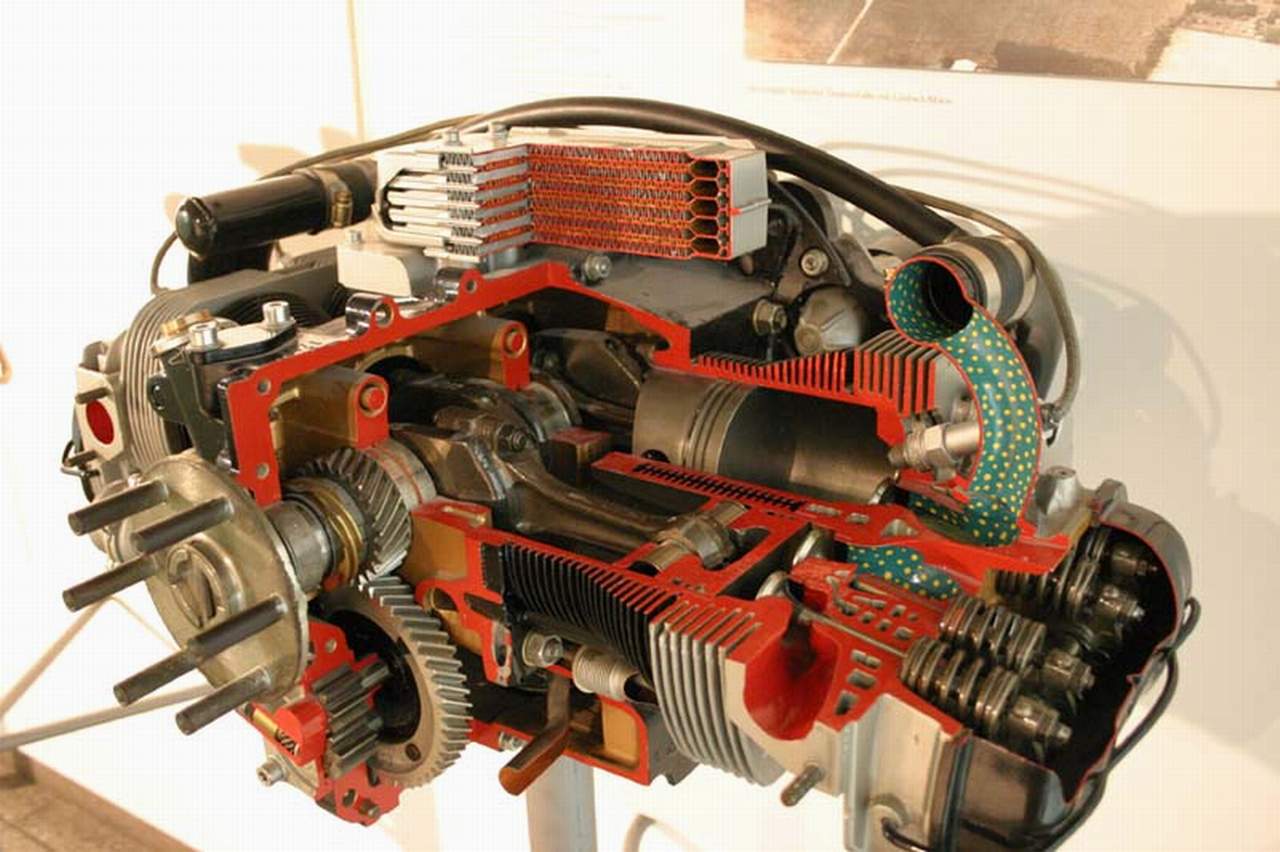

Посмотрите разрезы двигателей: Limbach , aerovee , континенталь о-200. Нет там ни каких упорных шарикоподшипников и резиновых муфт. Штатные упорные вкладыши любого ДВС с легкостью переварят осевую нагрузку от винта.Какой смысл ставить подшипник и муфту для прямого привода, тогда уж ставить редуктор и снимать с двига полную мощность. А вообще этот вопрос давно перетерт в теме про фольксваген.

Не на одном из указанных Вами авиа моторов нет этого механизма.

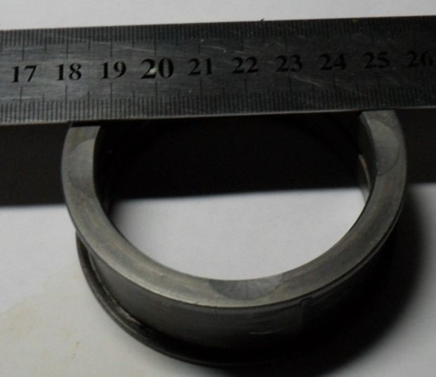

Более того, Вы не только перед этих моторов в разрезе покажите. А на фото кстати размер выходного опорного вкладыша НУ ПРОСТО БОЛЬШОЙ. И в его задней части НУ ОЧЕНЬ БОЛЬШОЕ УПОРНОЕ КОЛЬЦО СТОИТ. Но и заднюю часть. Там будет много интересного.
Упорные полукольца у автомотора долго режима прямого привода не удержат.
Во первых они установлены в толкающий вариант на автомобиле. И у любого автомотора при его долгой эксплуатации они изнашиваются от постоянной нагрузки при нажатии на педаль сцепления. И это только от усилия лепестковой пружины корзины сцепления.
В тянущем варианте коленчатый вал очень быстро начнет вгрызаться в опоры коренных постелей. Если хотите можете спорить. Но эти процессы я видел .

В этом году разобрал до винтика Subaru EA-82. Очень сильно сомневаюсь что жиденькие упорные части вкладышей смогут держать около 200 кг осевой нагрузки. И специальные авиационные двигателя в разрезе тоже поразглядывал. Там всё довольно надёжно по упору. Потому и зашёл сюда с таким вопросом.

Посчитайте площадь этих упорных поверхностей и поймете, что усилие в 150кг ничтожно мало ,больше с 47 сил не снять, а в крейсере и того меньше.

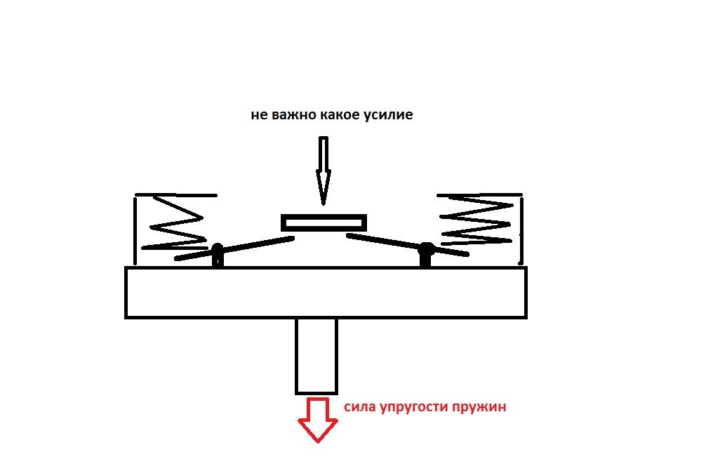

При выжиме сцепления появляется осевая нагрузка, но гораздо меньшая чем нужно для прижима фрикционов.
Сила не меньше. При выжиме кроме как на полукольца К.В. опереться не на что, так что все . что давят пружины передается на К.В. и полукольца. У фольксвагена ширина буртика 5 мм Ф 75 мм это 11,4 см*. 150кг делим на11,4 =13,1 кг на см* Мизерная нагрузка.
Сила не меньше. При выжиме кроме как на полукольца К.В. опереться не на что, так что все . что давят пружины передается на К.В. и полукольца...
Предположу, что Вы в руках не держали сцепление. Ничего страшного. Я тоже много чего в жизни не делал )))
Лепестки, на которые давит выжимной подшипник, являются рычагом!

З.ы. Сцепления в руках держал. Рычаг это хорошо но ему надо на что то опираться, поэтому Архимед и не свернул Землю.
