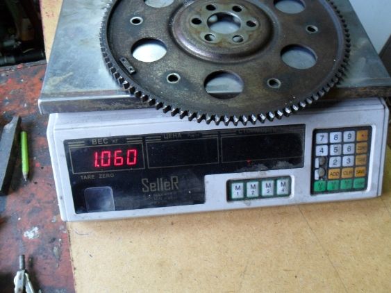

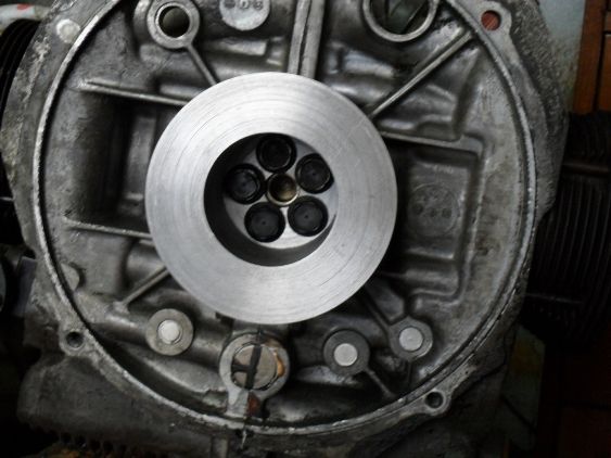

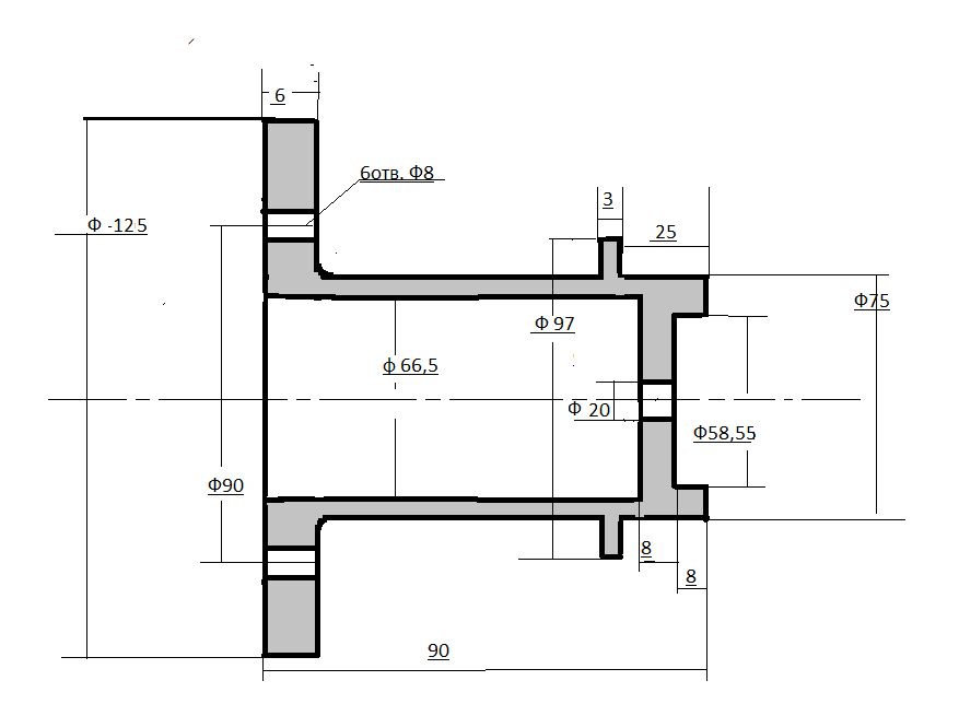

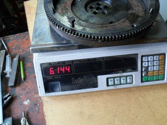

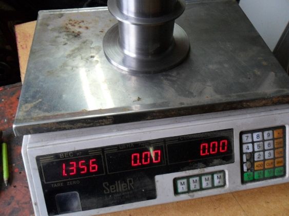

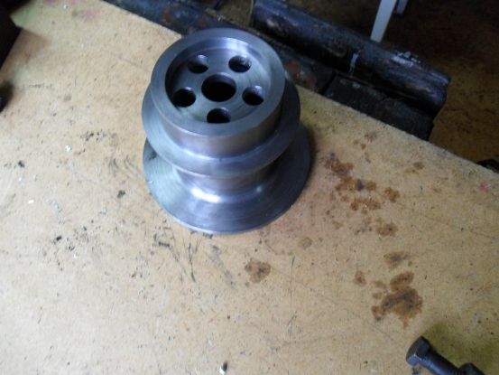

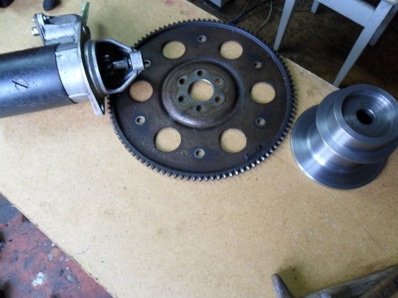

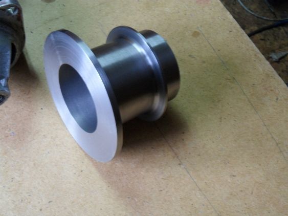

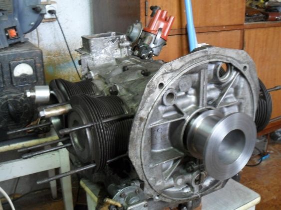

Дошло дело до втулки винта. Втулку решил ставить со стороны маховика и на его место. получается гораздо проще и надежней чем на тонкий конец :IMHO.  Т.к. двиг был разобран, перевернул задний вкладыш. Там на буртике со стороны маховика, есть проточки для смазки и сам буртик пошире, теперь в этот буртик будет упираться к.в., воспринимая тягу винта. Втулку выточили на заказ из Ст45. Легкий маховик от тойоты плац приклепаю стальными заклепками. Отверстия под болты к.в. сверлил используя маховик как кондуктор, сцентровав маховик и втулку специально выточенной  вставкой.

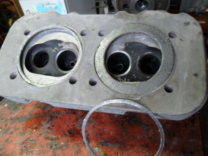

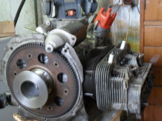

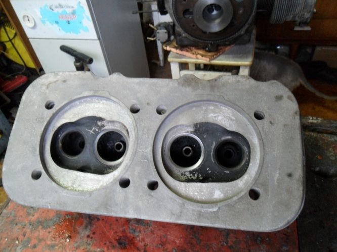

Расточили головки, заодно  восстановили геометрию прилегающей поверхности. Прокладки из металлоасбеста  толщина 2мм, подобрал в Камазовском магазине.  Степень сжатия получается где то 7,8-8,1 Если поставить прокладку потоньше можно получить с.с. около 9 но это, думаю лишнее. Наживулил венец и стартер. Привод стартера решил сделать тросиком. Втягивающие, 0,85кг за борт.
