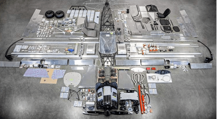

Я тут немного отвечу с разрешения Топик Стартера . Вот как выглядит КИТ который поставляется потребителю с завода. Краска и Ткань не входят в стандартный КИТ но всегда можно заказать через поставщика КИТ-а рекомендуемые компоненты. У меня есть веточка о современных методах покраски (и обклейки тканью) самолетов ВОТ НАЖМИТЕ СЮДА там много есть интересного уже и еще будет
А ткань и краска в стоимость набора входит?
И ещо вопрос:
В каком виде поставляется ферма фюзеляжа и шасси, голый металл или уже как то загрунтованная?
Ткань и праймер для нее входит а краска нет. но можно позвонить и доплатить и они положат в кит.
Еще не входит аварийный маяк. Остальное вроде бы все входит. Только приходится долго искать по коробкам и ящикам
- можно с ума сойти пока какойто фиттинг найдешь.
Фюзеляж загрунтованный. все листы 2024 плакированные. Все несиловые детали такие как пол кабины, двери и тд - сделаны из карбона. смысл был в том чтобы согнать как можно больше веса. мой супер каб (2005 года, те новодел) - все еще 1280 фунтов весит пустой. этот тлжен быть 1050-1100. те 100 кг согнали. надеюсь полуть уверенную скороподъемность 2000 футов в мин. (на 180 сильном кабе 1200).
фюзеляж очень сильно отличается от суперабовского. все другое. намного шире, сиденья вообще другие, нет рамы. очень много изменений.

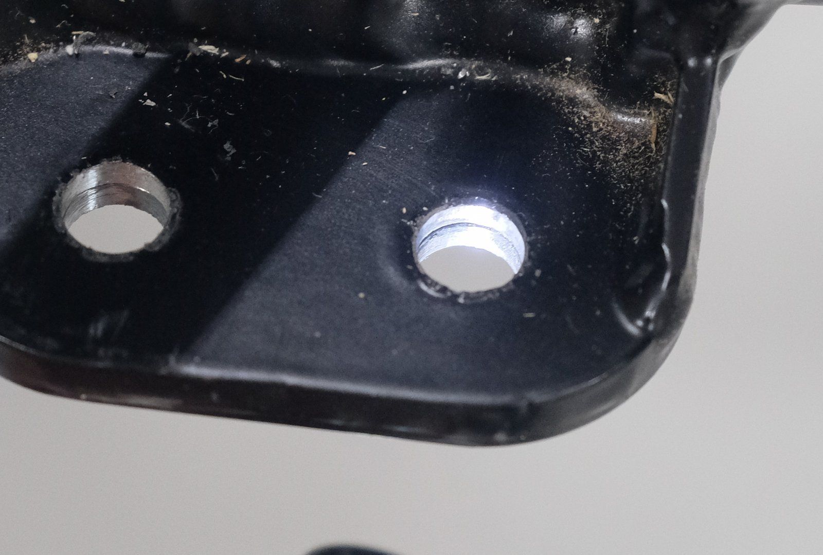

Но мне по фюзу еще много работы - я все время попадаю с развертками, развернул под подкос отверстие (ухо в физе, вилка в подкосе) и снова получилось на 0.1 мм отврестие провалено. болт болтается,
думаю оставить так или сделать втулку под посадку. меня на других форумах все время в перфекционизме упрекают.
Но я на заводе работал больше 2 лет токарем и вырос можно сказать на калибр пробках, а тут сразу такие люфты, 0.1 мм - меня это внутренне напрягает.
у тебя сильно болты подкосные люфтят?
Ох и попили они мне крови эти развертки пока я все правильное нашел. Там столько вариаций, оказывается, даже на одном и том же размере.
Болты в подкосах у меня от руки входят, но плотно. Там зазоров не должно быть. Можно болты заказать где-нибудь потолще, наверняка ты не первый такой. Спроси на форуме строителей или у производителя.
А напылить чего небудь на болт возможность в городе есть?
А может их просто отхромировать? Я бы, наверное, так и сделал, чем со фтулками возиться.
Да, развертки это кошмар, я согласен. там еще проблема реальная в том что от смазки которую используешь при разворачивании реально зависит диаметр. я запарился с этими
смазками пока не нашел сухую как мыло - она реально помогает сверлить и развертывать.
по идее если правильно сделать то зазор должен быть 2-3 сотки. по чертержу поле допуска где то 4 сотки.
придется болты хромировать 0.1 мм и на подкосе вилку разворачивать. но на самом деле там еще все сложнее - ведь вилка подкоса стоит почти горизонтально, то есть
болт стоит вертикально с наклоном головки (верх) в сторону фюзеляжа.
Теперь предположим что мы сделали все по плотной посадке и все четко входит. но тогда если они на заводе сделали проушину на фюзеляже с неправильным наклоном -
допустим в 1 градус ошиблись а зазора в болте нет - то подкос может пройти мимо узла на крыле, ниже или выше. тогда мы его притащим к узлу - то он гнутый получится.
а если болт немного болтается - пусть на 0.1 мм - тогда конец подкоса тот что входит в крыло - его можно будет двигать вверх вниз из за люфта.
Прав я или нет?

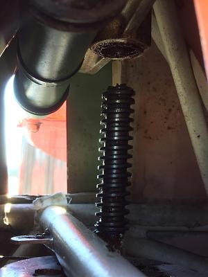

поднимает стабилизатор примерно 3 мм. это вообще ужас, страшно брать рукой - он болтается. но механик-монстер который дышит этой темой говорит
что это вообще ерунда. зато любая мельчайшая трещина на коке винта для него - страшная проблема, хотя мне кажется чепухой.
поэтому непонятно, может 0.1 мм люфт - это ерунда, а может и проблема. никогда точно не знаешь.

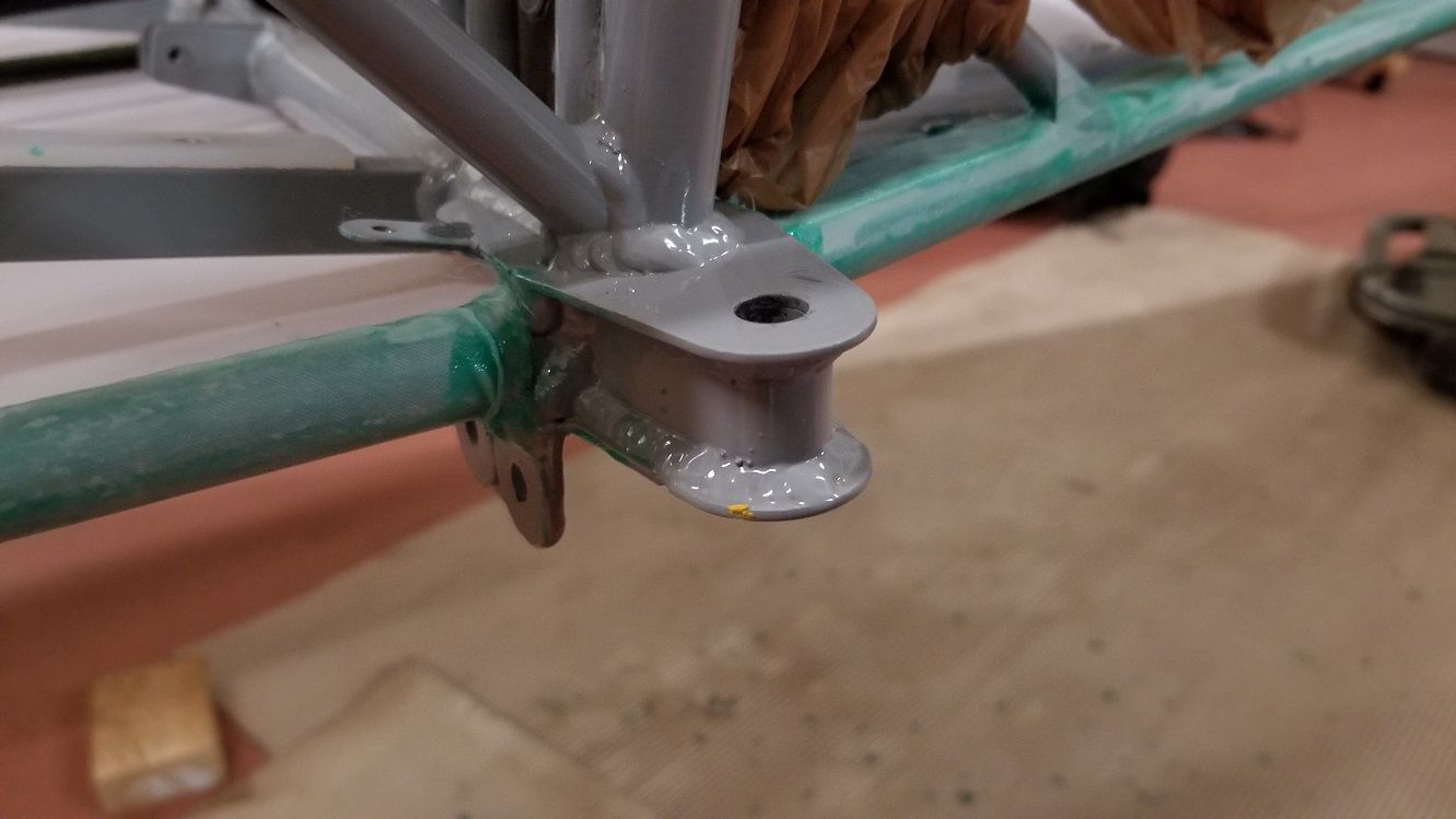

По поводу фиттинга.
Я думаю я докопался до правды. Мой фиттинг состоит из 2 частей - верхняя плита 3 мм и нижняя 3мм. Они сваривают их вместе и приваривают к раме фюза. При этом они сначала сверлят отверстия в них 0.37 дюйма под развертку в 0.375 дюйма. Разница в 0.005 дюйма - это 0.125 мм. НО!
Когда они сваривают два фиттинга вместе то они точно не совмещают отверстия и верхняя плита смещена относительно ниженей больше чем на 25 десятых мм.
И получается что когда ты развертываешь то у тебя верхнее отверстие (развертка входит сверху) развертывается точно а нижнее - только его часть. Потому что они сбито относительно верхней плиты - это просто п** какой косяк с их стороны. При этом сам фюзеляж стоит около 30 тыс долл - это какой то позор (с)
Ну, если тебя это как-то утешит, то у меня таких косяков валом. Из-за этого в самом начале мне и крылья заменили и фюзеляж. Правда, у меня весь набор столько стоит сколько твой фюзеляж. 😀
Ну деды на форуме говорят что это норм на большинстве кабов. То есть такие люфты - это распространненная вещь. Но то что это не кошер - это точно.
Там дискуссия на эту тему идет и даже люди плачут в интернете - оказывается это известная проблема.

Не нравится - разверните совместно (ухо/вилку в сборе ), выставив в штатное положение. на больший размер, через струбцину - кондуктор. 1. сверло ;( 2. зенкер ); 3. регулируемая ( разжимная ) развёртка. И устанавливайте болт с бОльшим номиналом... В этих узлах, обычно, заложен запас по "мясу" металла как раз для ремонтных размеров.
При максимальном взлётном весе до 1000 кг даже в узлах шасси можно допускать такие люфты.
С люфтами строгость наводить следует в проводке управления.
Понимаете, есть поле допуска размера. И мое отверстие вне поля допуска.
Проблема это? я не думаю что это проблема для безопасности, хотя будет на рулежке крыло стучать немного. Там больше чем 0.1 - скорее 0.25 мм.
Просто я не могу спускать на тормозах очевидные вещи - это противоречит стилю моей работы.

По поводу люфтов - я могу прислать фотки как червяки подъема стаба от люфтов ломались. А ведь можно тоже было забить на это.
Поэтому это неочевидный вопрос. Безопасно? Скорее всего да. Кошерно? Ни в коем случае.

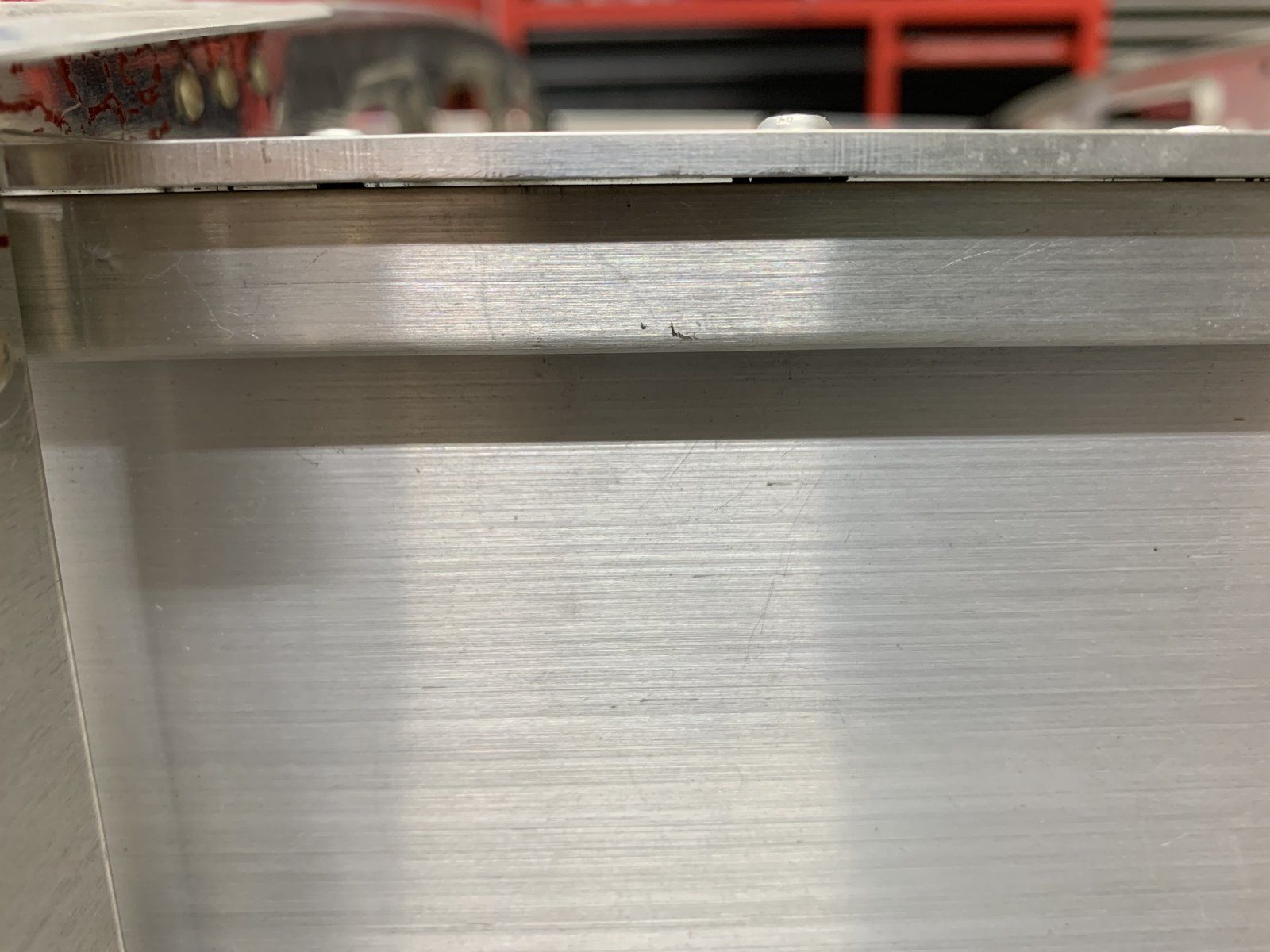

Вот вопросик Вам - зазор между накладкой верхней полки лонжерана и полкой. Переделывать?
Это узел триммирования стабилизатора выполнен с червячным приводом ?

Полагаю, ответят, что Вы приобрели набор, где минимум 51% работ должен выполнить покупатель ( строитель самолёта ) и "получить удовлетворение" от работы.
Это не сертифицированное производство с службой контроля качества и т.п. В наборе, возможно, будет много таких мест... Если на них зацикливаться, то жизни не хватит собрать самолёт.
На ИХ косяк забейте свой... 🙂 и радуйтесь, предвкушая будущие полёты на "супер самолёте"...
