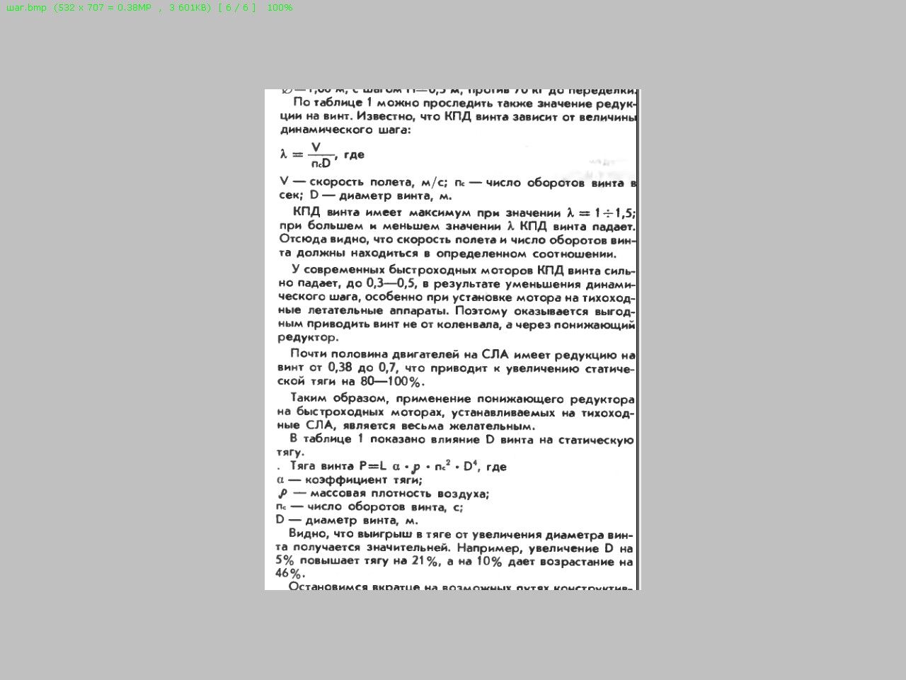

Выбор редукции на винт .
журнал " МОДЕЛИСТ - КОНСТРУКТОР "
Выбираем мотор для СЛА.  N11, N12 ,   1989 год .

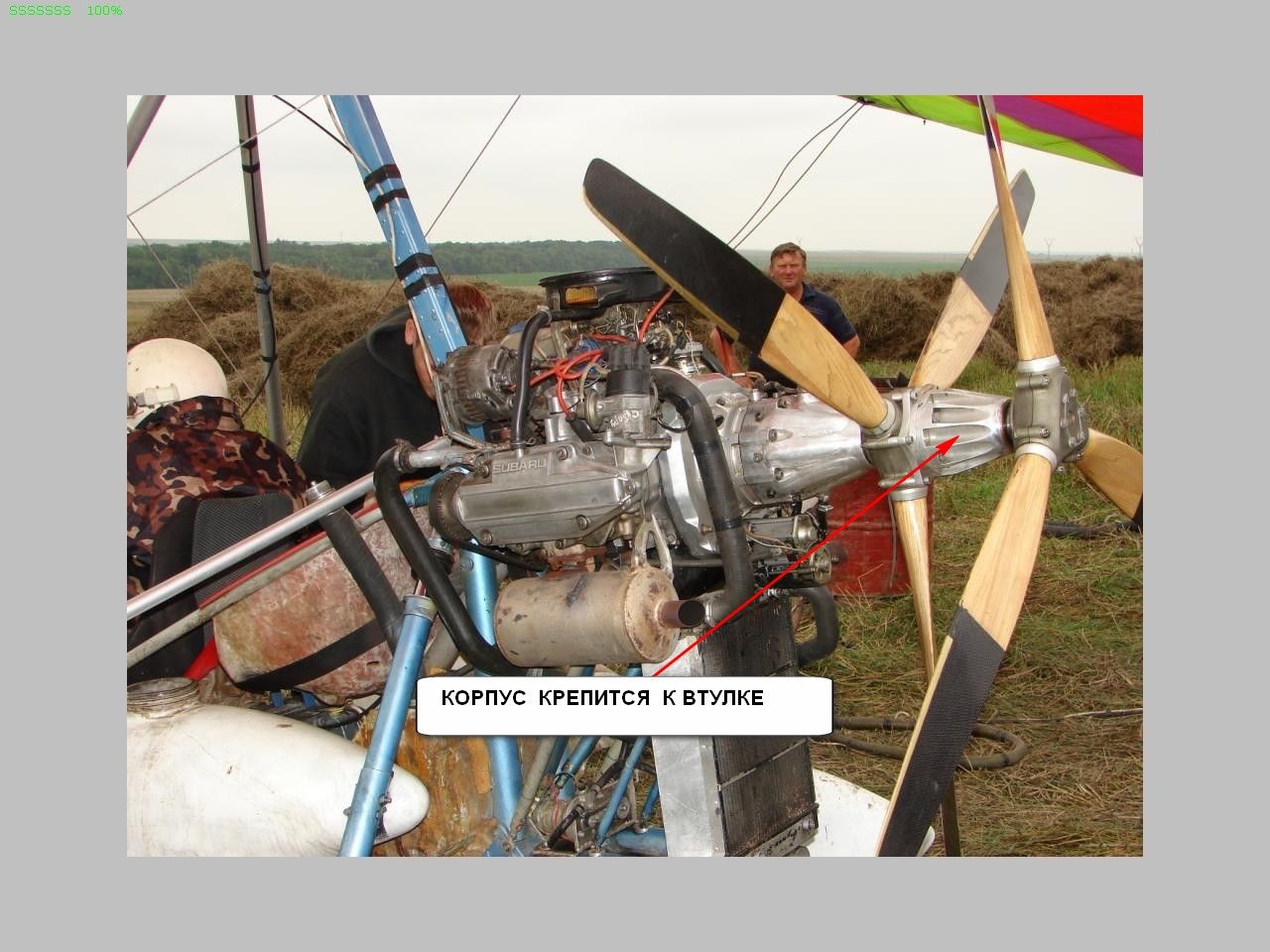

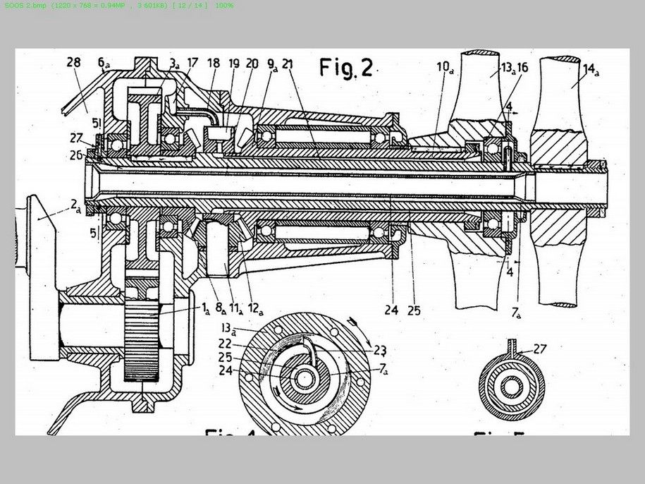

Соосный редуктор  , подробнее здесь
http://www.reaa.ru/cgi-bin/yabb/YaBB.pl?num=1157449586/60
Корпус подшипников вала 2-го винта (от двигателя ) крепится  к втулке первого винта .  Решение  оригинальное .

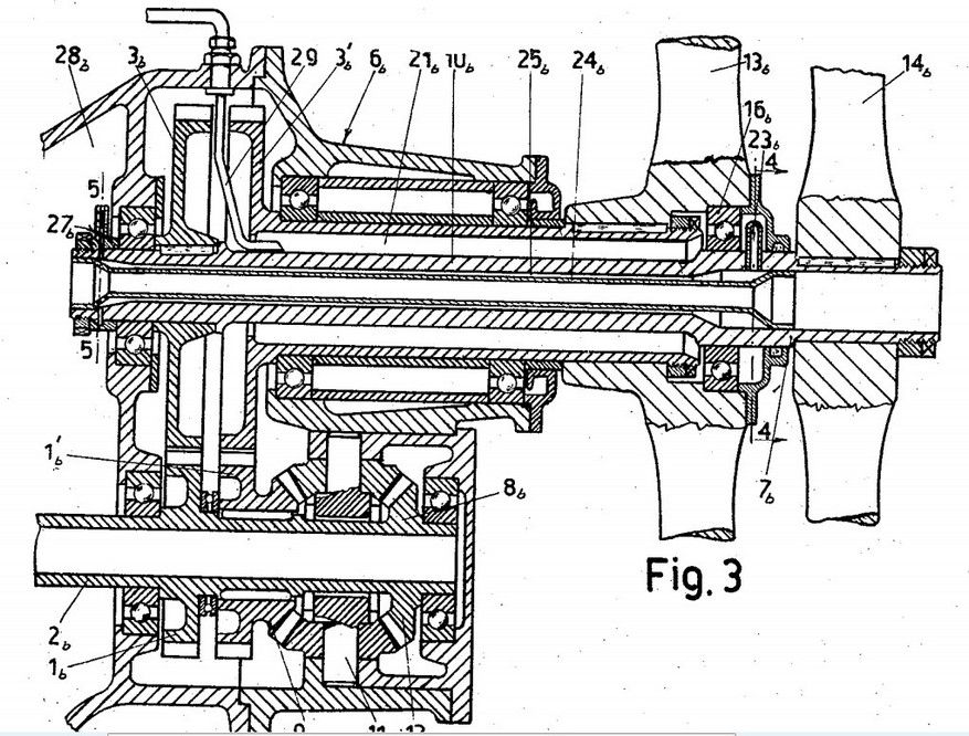

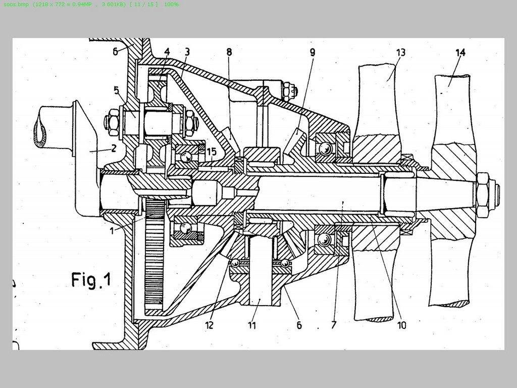

Соосники  на      http://www.google.com/patents
http://www.google.com/search?q=aviation+tandem+propeller+gearbox&hl=en&tbo=1&tbm=pts&ei=QojPTrGVMZHssgbXr924DA&start=40&sa=N
http://www.google.com/search?q=coaxial+transmission+propeller+aircraft&hl=en&tbo=1&tbm=pts&ei=voTPTsaXIcXKtAbghpSsDA&sa=N&gs_sm=s&gs_upl=24761l28258l0l31015l4l4l0l0l0l0l288l983l0.1.3l4l0&oq=coaxial+transmission+propeller+aircraft&aq=f&aqi=&aql=
http://www.google.com/patents?id=0a9jAAAAEBAJ&pg=PA4&dq=coaxial+gearbox++propeller+aircraft&hl=en#v=onepage&q=coaxial%20gearbox%20%20propeller%20aircraft&f=true
    142,7 КБ · Просмотры: 289
    140,2 КБ · Просмотры: 289
    151,5 КБ · Просмотры: 327

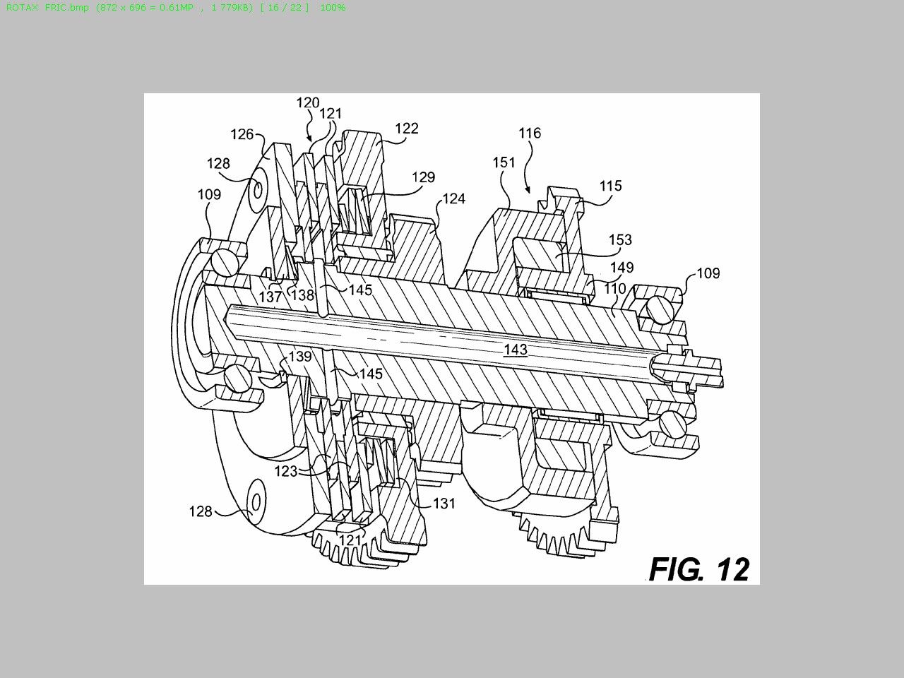

Демпфер ROTAX 912-914
http://www.youtube.com/watch?v=uUy9FscoJ1E
Разборка ROTAX
http://www.youtube.com/watch?v=yyqqQYpvb5g
Американские товарищи - ВРАГИ ( со слов коммунистов ) , а
информацию не  "ЗАЖИМАЮТ" -  делятся  с РАДОСТЬЮ .
Демпфер , ШАЛЁНАЕ  ( бешеное ) количество  информации .
http://www.google.com/search?q=Friction+Torque+for+rotax+Engine&btnG=Search+Patents&tbm=pts&tbo=1&hl=en
ROTAX
http://www.google.com/patents?id=xKbKAAAAEBAJ&printsec=drawing&zoom=4#v=onepage&q&f=false
Код  ДАВИНЧИ
http://www.google.com/patents?id=k1MiAAAAEBAJ&pg=PA8&dq=Friction+Torque+for+rotax+Engine&hl=en#v=onepage&q=Friction%20Torque%20for%20rotax%20Engine&f=false
забить в строке поиска
1      Vibration damper for aircraft engine
2      aircraft propeller TORSIONAL DAMPERS gearbox
3      TORSIONAL DAMPERS gearbox propeller
    149,2 КБ · Просмотры: 276

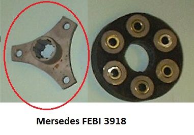

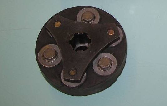

Здравствуйте!
прошу подскажите:
перед изготовлением  вал-шестерни, шлицы думаю изготавливать под стандартную ответную шлицевую ступицу эластичной муфты. (например FEBI 03918)
Есть ли подобные как на фото от какогото авто.
Не хочется тратить время бегая к токорям, (материал закалка и тп).
    17,2 КБ · Просмотры: 342
    16,6 КБ · Просмотры: 298
Ой, зря Вы в этой ветке написали об этом  🙂 Сейчас mz "возбуждаться" начнёт ;D
А проблема у Вас в чем? Муфта  FEBI  это гов... они долго не ходят. Нужно только лемфердер ставить. И переходник этот не самый лучший вариант.
Во первых шумный.
Во вторых на мощность не более 80 л\с иначе начнёт потихоньку разбивать посадку.
Нужно ставить многошлицевой эвольвентный.
Пишите в личку. Вы этот переходник нигде не купите. Его нет в автозапчастях.
