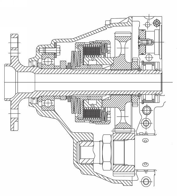

Фрикционный демпфер редуктора ROTAX  912 .
При резком увеличении оборотов кулачки на шестерне сжимают тарельчатые пружины и фрикционные диски ,
диски гасят ударную нагрузку.
Интересно, а выдержит ли этот фрикционный демпфер на БМВ?
На самолёте с тянущим винтом редуктор ROTAX 912  работает без проблем .  Толкающий винт  изнашивает диски  значительно быстрее (при одинаковом налете ) , регулируется заменой шайб . ИЗ опыта  хозяина двух самолётов .
Демпфер  РОТАКСА  технологически очень не простая  железка .
