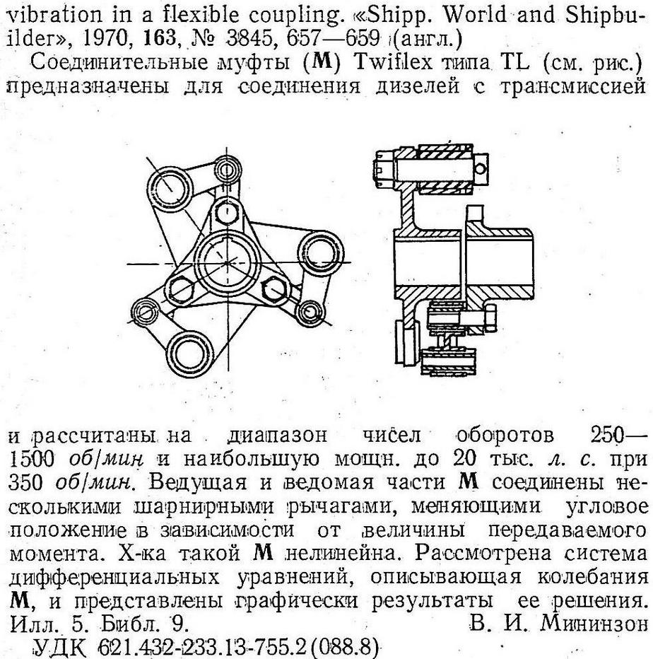

Муфта , рычаги на шарнирах .
Кто ЮЗАЛ  подобный агрегат , в СОВЕТСКОЙ   технике использовалась ?   Вибрацию , удары  , на двигателе BMW 1200
" гасить " сможет ?

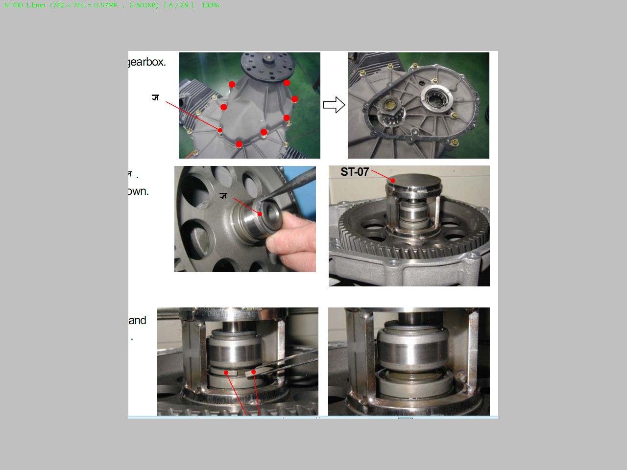

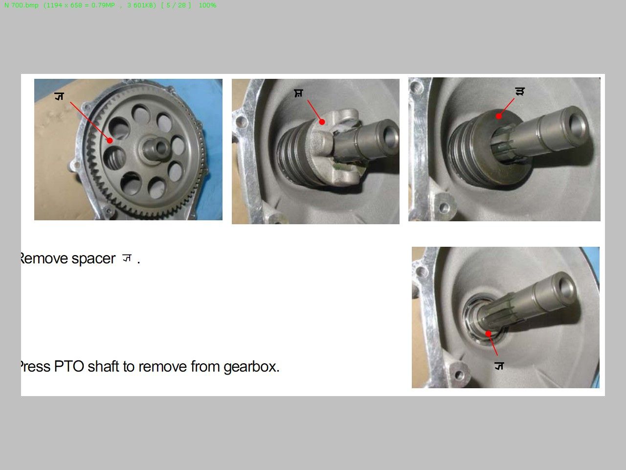

Редуктор  HKS-700E
http://www.hks-aviation.fr/1_moteurs/2_hks700e/3_hks700e_docs/hks700e_service_en.pdf
    96 КБ · Просмотры: 368
    101 КБ · Просмотры: 361

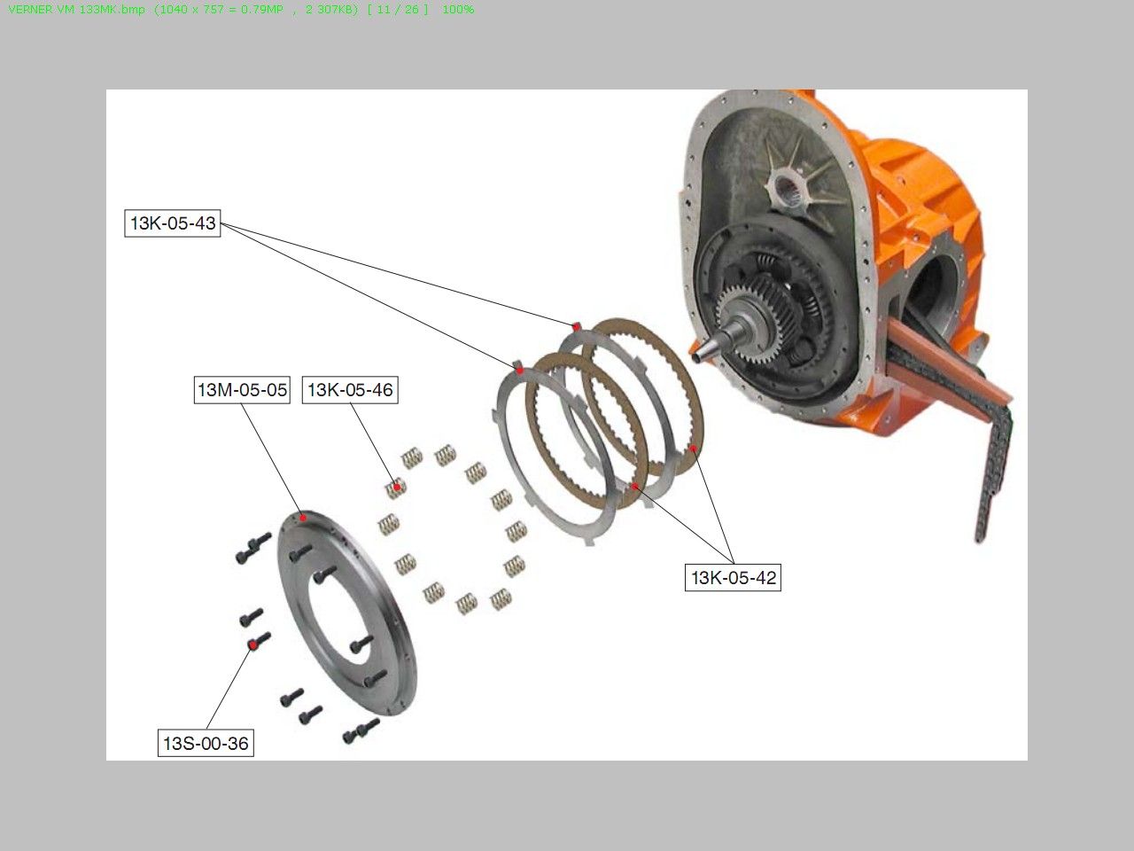

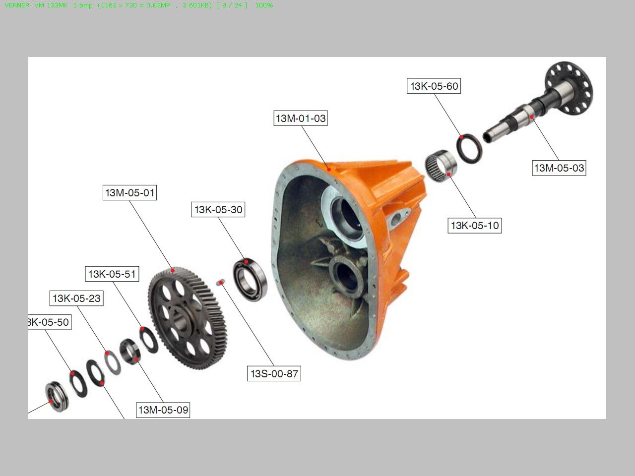

Редуктор двигателя  VERNER   VM 133MK
http://vernermotor.com/index.asp?sec=5
    82,5 КБ · Просмотры: 329
    64,5 КБ · Просмотры: 337
[quote
Что-то я не уловил, как он работает? [/quote]
Открываем
3-я картинка сверху    Installation, Operating, Maintenance JCV 360    объём   download (1.6 MB)
Вся конструкция в деталях ,  + здесь   http://www.reaa.ru/cgi-bin/yabb/YaBB.pl?num=1285401922/30

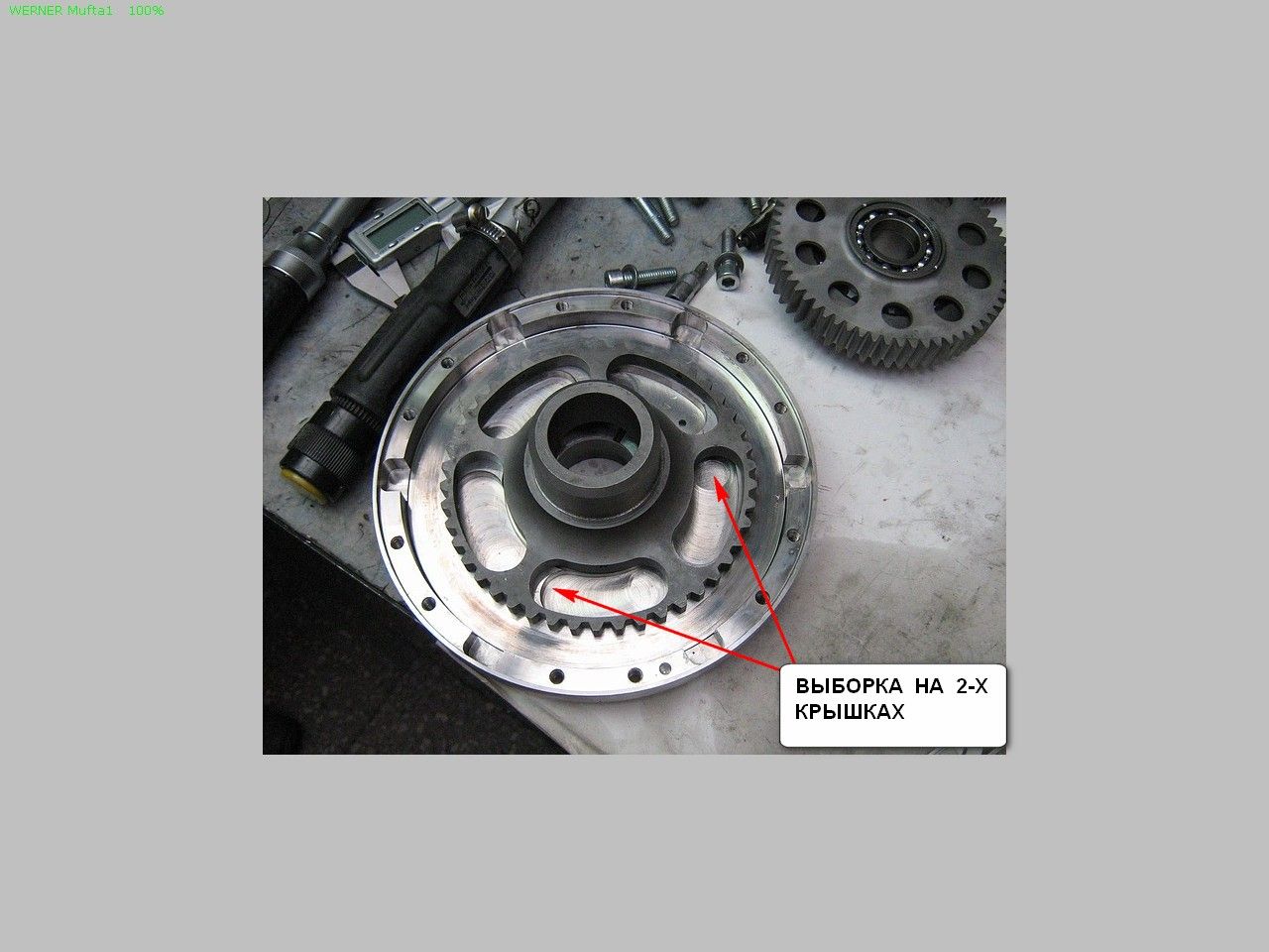

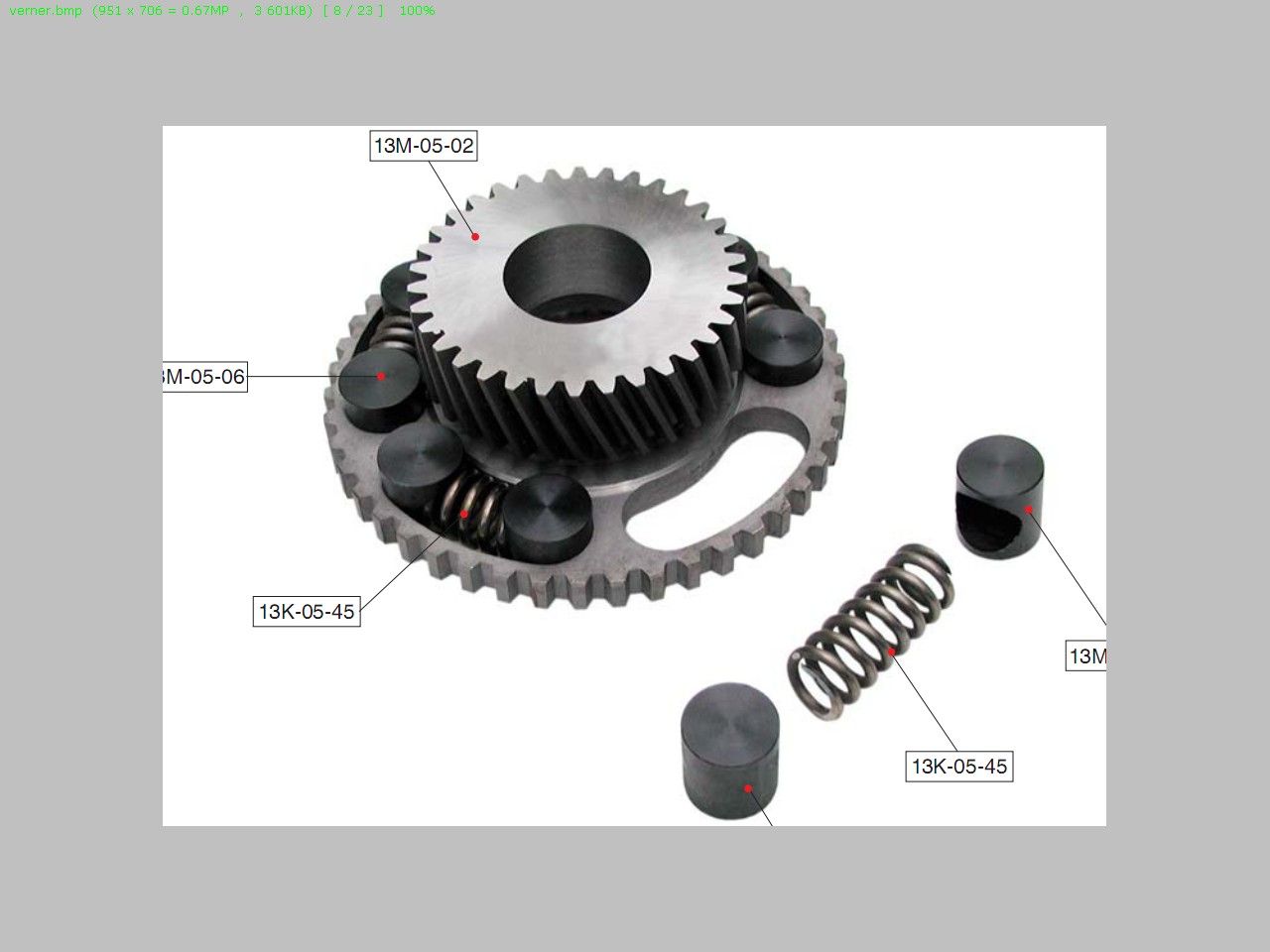

Корзина муфты крутильных колебаний и ведомый вал.
Со слов пана Вернера эта муфта - его конструкции и плод его двухлетних размышлений. Ведущие и ведомые диски взяты со сцепления трактора чешского производства, пружины чешские, корзина и крышка муфты сделаны самостоятельно тоже в Чехии.
Ни одной китайской детали
    76,2 КБ · Просмотры: 291
    114,2 КБ · Просмотры: 311
    79,5 КБ · Просмотры: 287

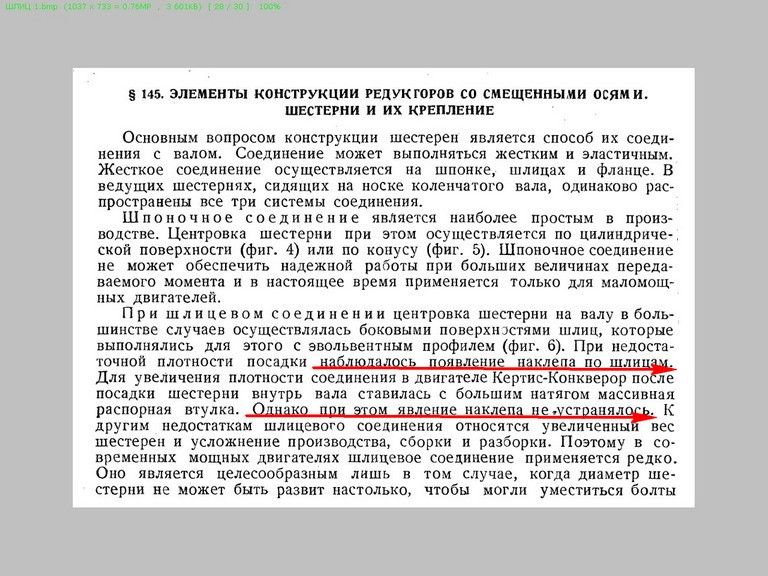

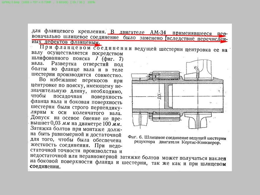

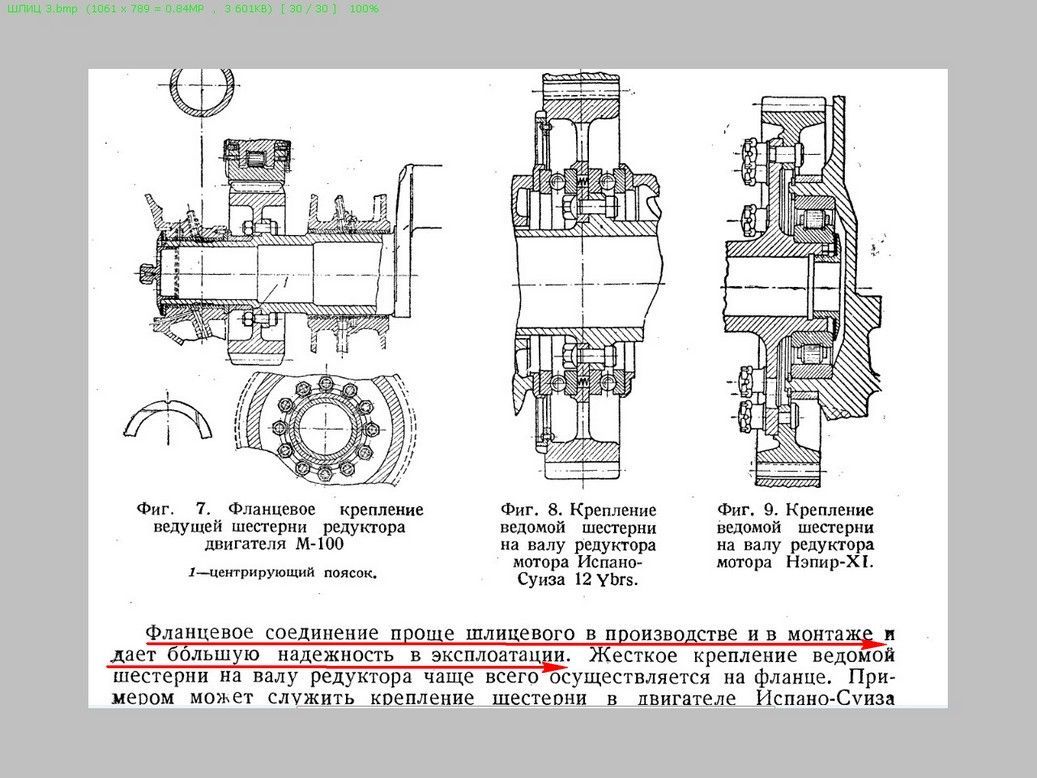

Zlinov сказал(а):
mz, Ну как ты решился прорекламировать шлицевое соединение в редукторе  🙂 Это ведь крамольное соединение ;D
Да и автомобильные синхронизаторы у тебя темой для обсуждения вдруг стали ;D Форум авиционный, ты сам меня этому учил :-/
Ты видно исправляться начал ;D
Или наоборот совсем жизнь поизносила :'(
Только не "возбуждайся пожалуйста" :-X , я строго по теме ветки пишу  🙂
Дай ответ по шлицам и синхронам 😉
Кулаго ,  Каб ты ЦЁМЕН ни быу  , чытаць книжку умеу ?
Где ты увидел шлицы на шестернях ?   Этот механизм называется    " демпфер крутильных колебаний "   Какие
синхроны ?   Это фрикционные диски .
Кулаго , ЧИТАТЬ до ПРОСВЕТЛЕНИЯ .

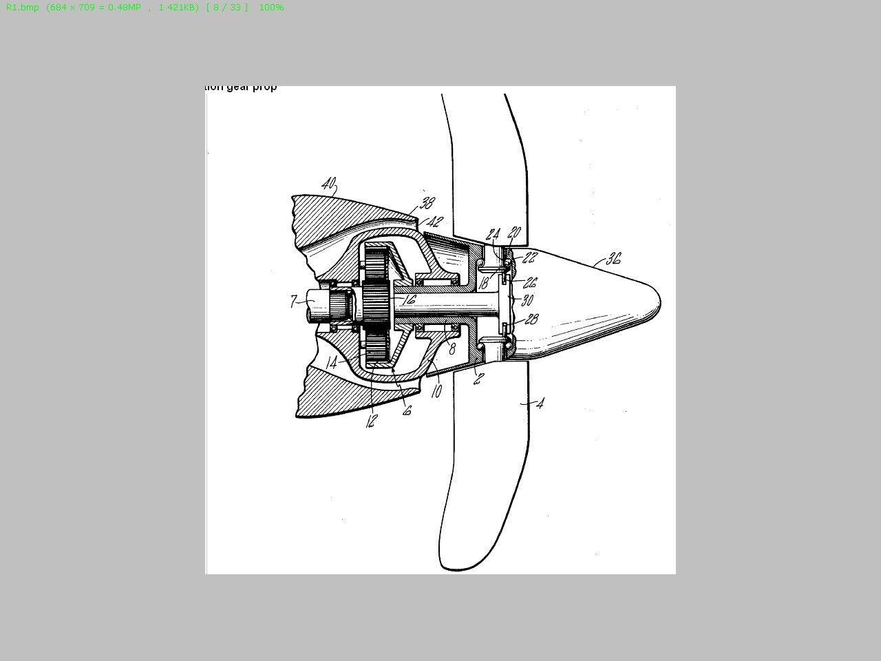

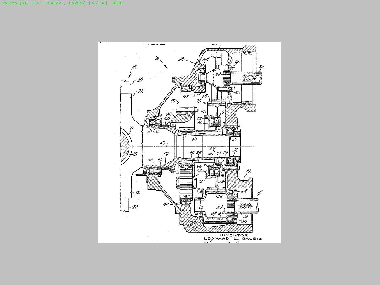

Патенты   USA    oт  GOOGLE
   http://www.google.com/patents
В строке поиска задаем например
aviation  gear prop
или
coaxial gearbox  propeller aircraft
   8 000 000  патентов , на любые темы .
    72,5 КБ · Просмотры: 291
    112,4 КБ · Просмотры: 282
ВООЩЕ-ТО  тема  ЗА  АВИАЦИОННЫЙ  редуктор ,  грузовики до 5-ти тон  это на другой форум.
А что? В авиационных редукторах присутствуют физические силы иные чем в автомобильных? Или сопротивление материалов какое-то иное?
Условия работы редукторов разные. В автомобильном двигателе демпфирующие элементы стоят до зубчатой передачи (маховик, фрикционное сцепление и демпфер сцепления), в авиационном наоборот. Демпфер стоит до маховика (воздушного винта). Поэтому зубья и шлицы редукторов испытывают пульсирующую нагрузку, а в случае малоцилиндровых (2..4 цилиндра) знакопеременную, что ни есть хорошо. У 2-х тактников картина несколько лучше. Если делать редукторный вариант 4-х тактника то лучше начинать с 4-х цилиндрового двигателя и проектировать на него полноценную трансмиссию. Может даже с гидромуфтой. По своим масса-габаритным показателям такой двигатель будет ничем не лучше классического авиационного двигателя. Ну не дураки были наши деды.
