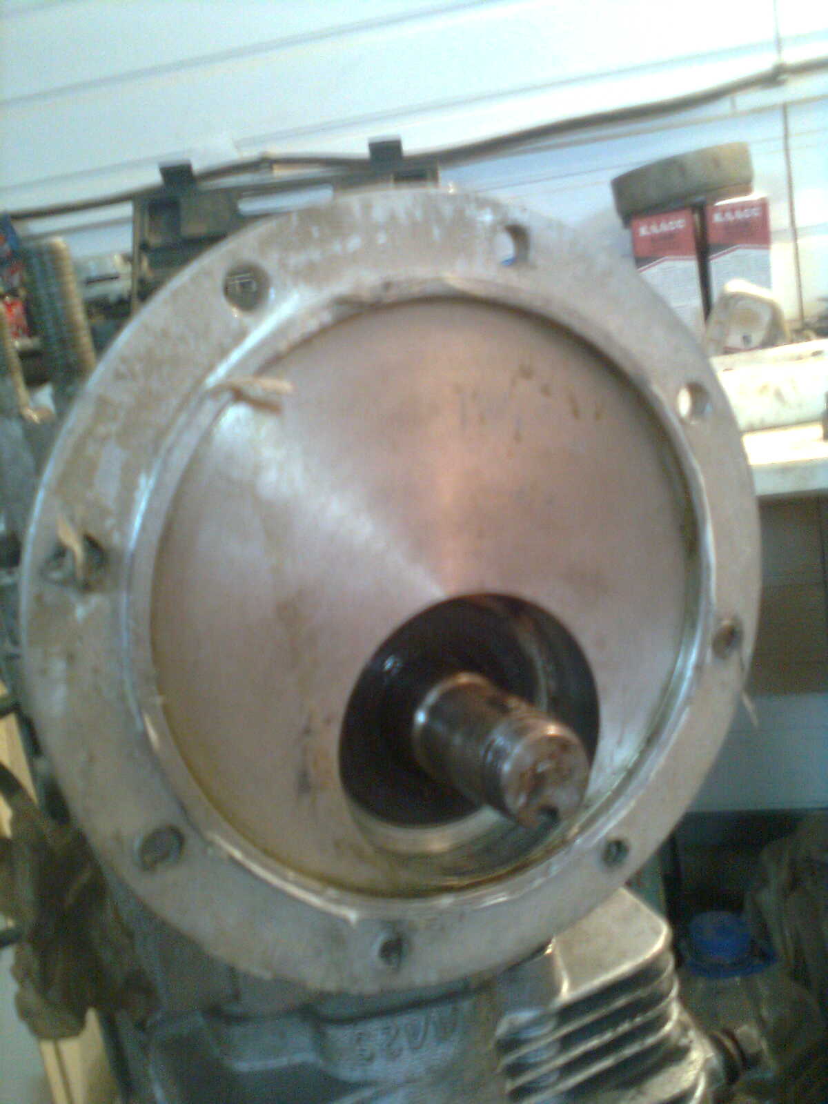

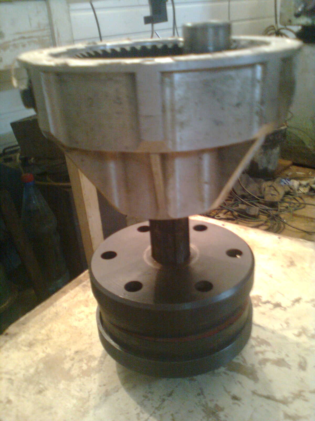

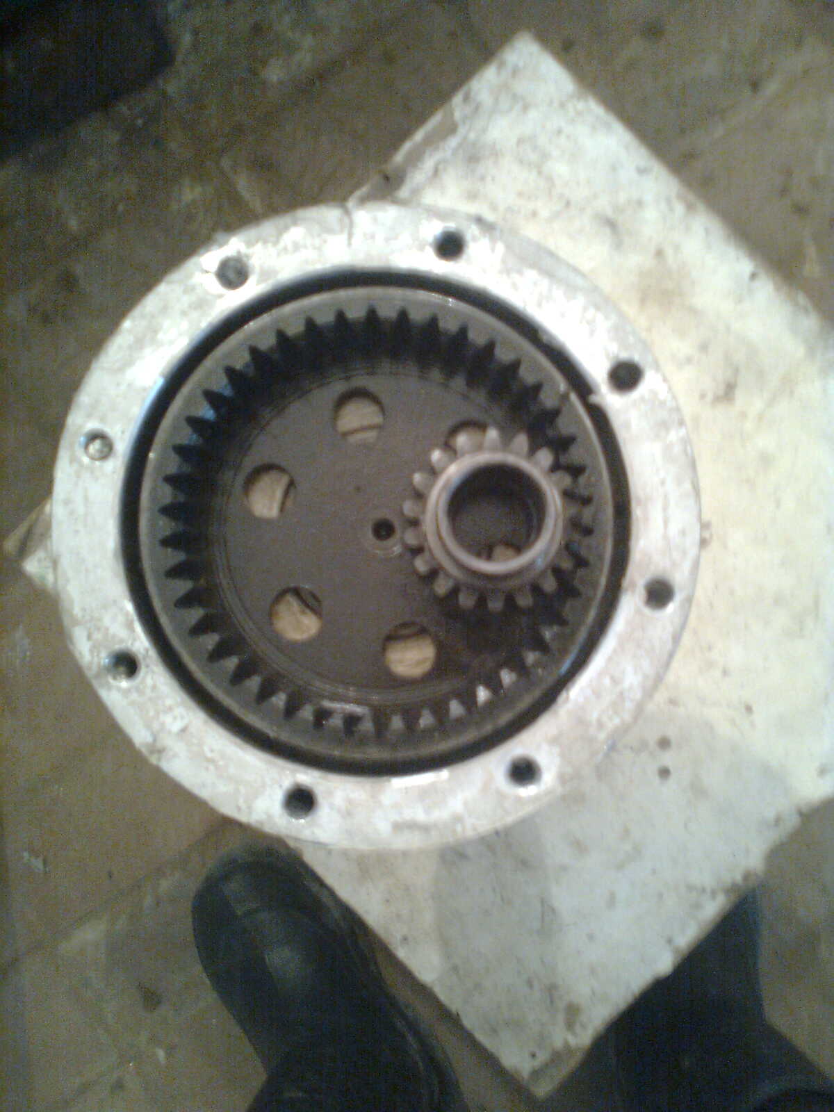

Имеется в наличии такой редуктор.
Хотелось бы узнать родителя.Стоит на РМЗ 640.точнее стоял.Теперь есть мысли его применить на другом двигле,уж очень подкупает простота и легкость.Как поведет этот редуктор с двиглом в 50лыс?

С технической стороны это самая правильная философия  редуктора ,площщадь контакта шестерен куда больше . И редукция смотрю ,получаетса 2,33 . Прямие зубя будет  больше  шуметь чем косые .
Похожая дилема была и уменя - будет ли держать ред. 2,23 расчитаний в 40 л.с.  на еа 71 ( 70 л.с. ) . Поставил , летаю шесть лет - два раза менял малую шестерню.
Надо в форуме пойскать про этих планетарных .  Минус такой - они тяжелей .
Корпус редуктора выфрезерован из цельной болванки.
Редукция ,как уже заметили 2,33.
Сапуна нет.Шумность ,да хрен с ней.
В ведущей шестерне, вместо конуса хочу нарезать резьбу(на КВ хвостовик с резьбой)и зафиксировать болтом,который будет вкручиватся в хвостовик КВ.
Сам тоже думаю, должно всё срастись 😎
Обычно , если шестерни закалени правильно , нарезка резби  на закааленной поверхности почти невозможна без помощчи  супер технологий.  Наверно не стойт делать отпуск шестерни  , и потом заново закаливать чтоб получить  там резбу - лучше помудрит  как этот вопрос решить нетрогая шестерню - почему нелзя сделать хитрую, тонкую , переходную втулку   от кв. к шестерне под конус - типа цанги  ?   Колитесь , на каком двигле хотите поставить ?   🙂
На ведущей шестерне закалены по ходу только "зубья",так что резьбу можно попробовать нарезать,не отпуская закалки.
Двигло с гидрика ,Я 650

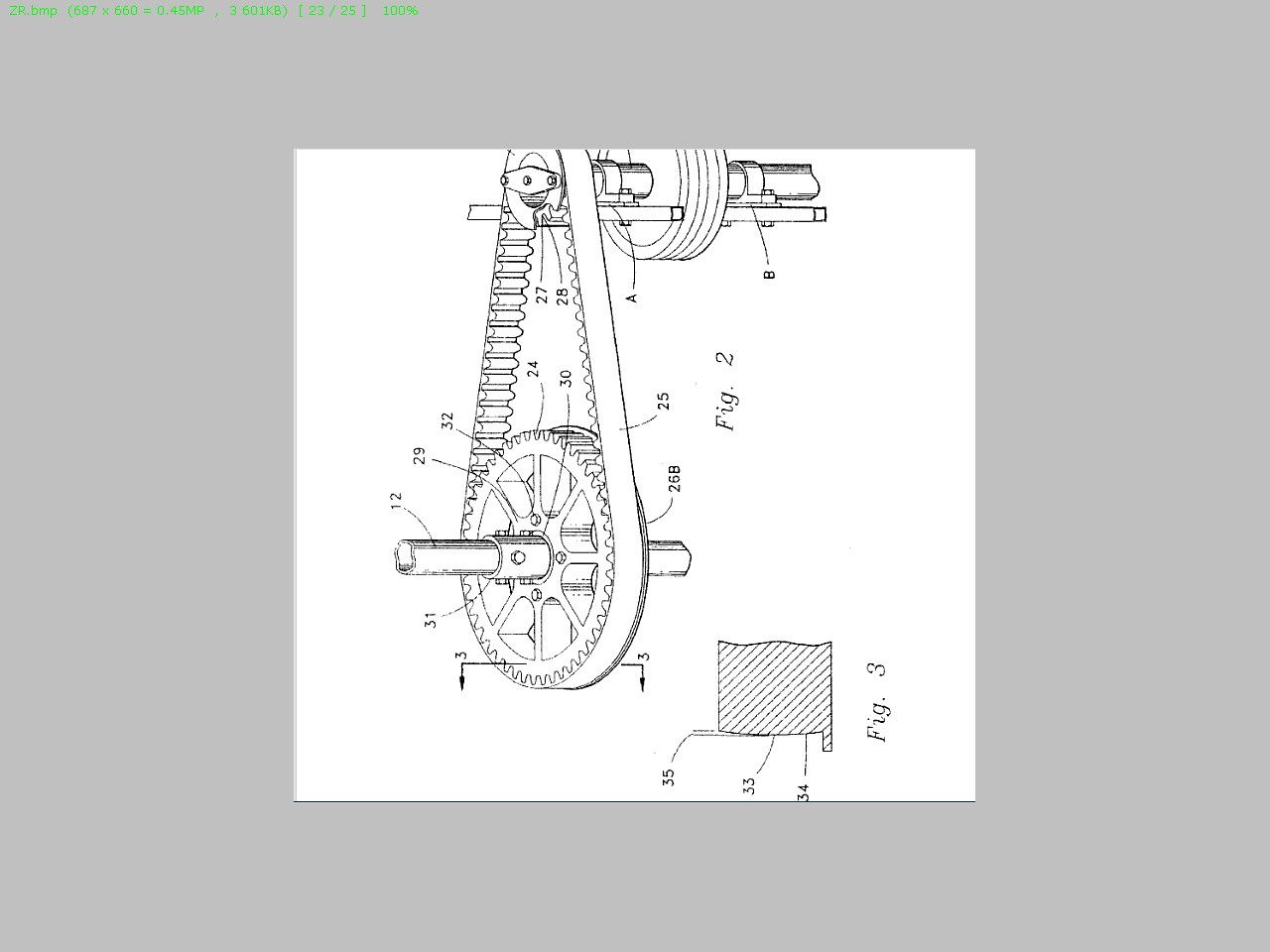

http://www.reaa.ru/cgi-bin/yabb/YaBB.pl?num=1287187070/30
Редуктор , ремень , бочка на профиле большого шкива .
http://www.google.com/patents?id=y3cFAAAAEBAJ&pg=PA5&dq=aviation+reduction+drive&hl=en#v=onepage&q=aviation%20reduction%20drive&f=false
    70,7 КБ · Просмотры: 347
Механизм  +  пропеллер

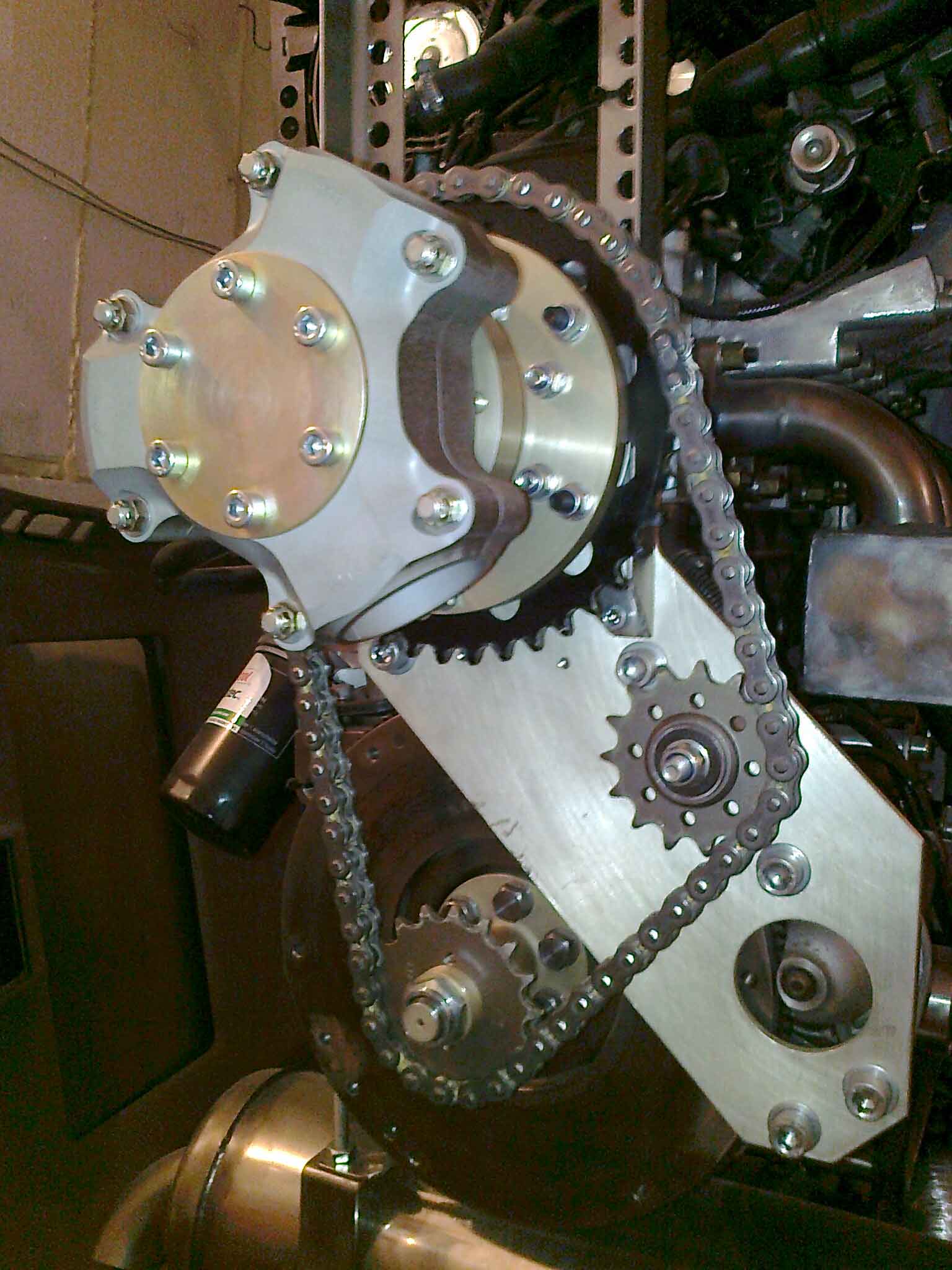

Представляю к Вашему обсуждению цепной редуктор NOVA стоящий на автожире DRAGOFLY  M-25:
    151,1 КБ · Просмотры: 320
Этот агрегат самодельный или "покупной"?
Не лучше ли было цепь пустить с другой стороны натяжной звёздочки? Тогда на ведущей работало бы на два зуба больше.
Гашение крутильных колебаний предусмотрено?
Еслим вы знаете то у большенства моторов уж так повелось - правое вращение!А Вы смотрети двигатель сзади -то для Вас он крутится в лево и по этому рабочая цепь является левой(на фото с левой стороны) Понятно?
А левое вращение для толкающего винта на автожирре очень важно так как в большенстве случаев ротор крутится в право.
Doska21 сказал(а):
И что цепь будет открытая?
Так цепи шас можно поставить  от байка - с 0-ринг , х-ринг , z-ринг . Ресурс несравним с обичнымы .
Напрямую - ну незнаю , а  если через  центробежное сцепление  -  то  одобряемое дело .
Звёздочку для натягивания цепи  - выкинуть- не место ей здесь , натяжение с перемещщением большой звездищщи .
Макс-Ауди, добрый день!
Сообщите пожалуйста:
- на какой двигатель установлен цепной редуктор и каковы его (двигателя) параметры?
- маховик облегченый или стандартный? Каков сейчас его вес?
- ведомое зубчатое колесо установлено на консольный вал?

Для цепного редуктора лучше хоть какойнить кожух.
