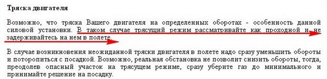

Если крутите мотор до максимальных и газ в пол за 2-е секунды и сброс газа так же резко - и если при таких режимах муфта отработала даж 300 циклов ,
при таком раскладе эт удачная конструкция .
Если движения газами на разгонах и торможениях все 300 часов были плавными - как при вывинчивании взрывателя из бомбы , тогда цикл испытаний на живучесть механизма не по полной программе .
У двигателя с пропеллером есть проходные обороты на которых редуктор развалит за минуты или секунды .
Вы, видимо забыли слово "плохих", после буквы "У" в начале предложения.
У хороших двигателя с пропеллером и редуктором, которые образуют хорошую движительную установку, никаких таких оборотов нет, и установка работоспособна во всем диапазоне частот вращения.
