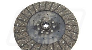

Эт для подвески
=лёгкий (высокие обороты),простой... пишуть что на 15 % лучше "обычного".

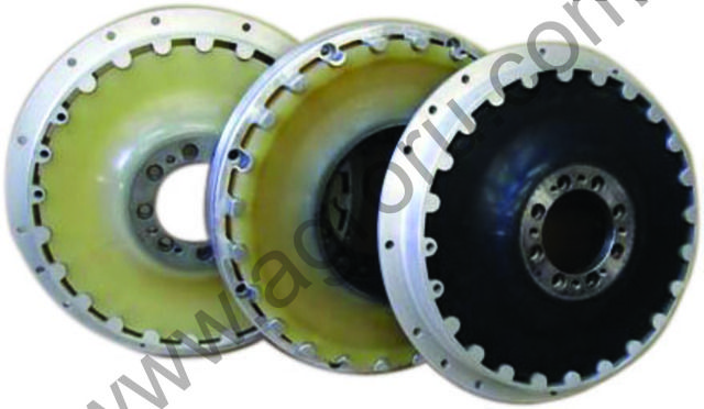

Неужто демпфирует?Эт для подвески . Для мотора двухмассовый маховик вкидывают .
хто знает
Надо подсказать=пружины + масло= хорошо,но сложновато...
=резиновые башмаки + силы инерции =отлично и просто !
Реализация
Тут даже не сомневайтесь, демпфирует. Жидкостный демпфер, для тракторов актуально.Х.З - хто знает , мож быЦь?
Актуально для сервисов. Со времён царя гороха все диски тракторов были без демпферов и ходили десятилетиями. Выше приведённая муфта устанавливается для защиты роботизированной трансмиссии трактора Джон Дир и является гемороем потому как постоянно разваливается.Тут даже не сомневайтесь, демпфирует. Жидкостный демпфер, для тракторов актуально.

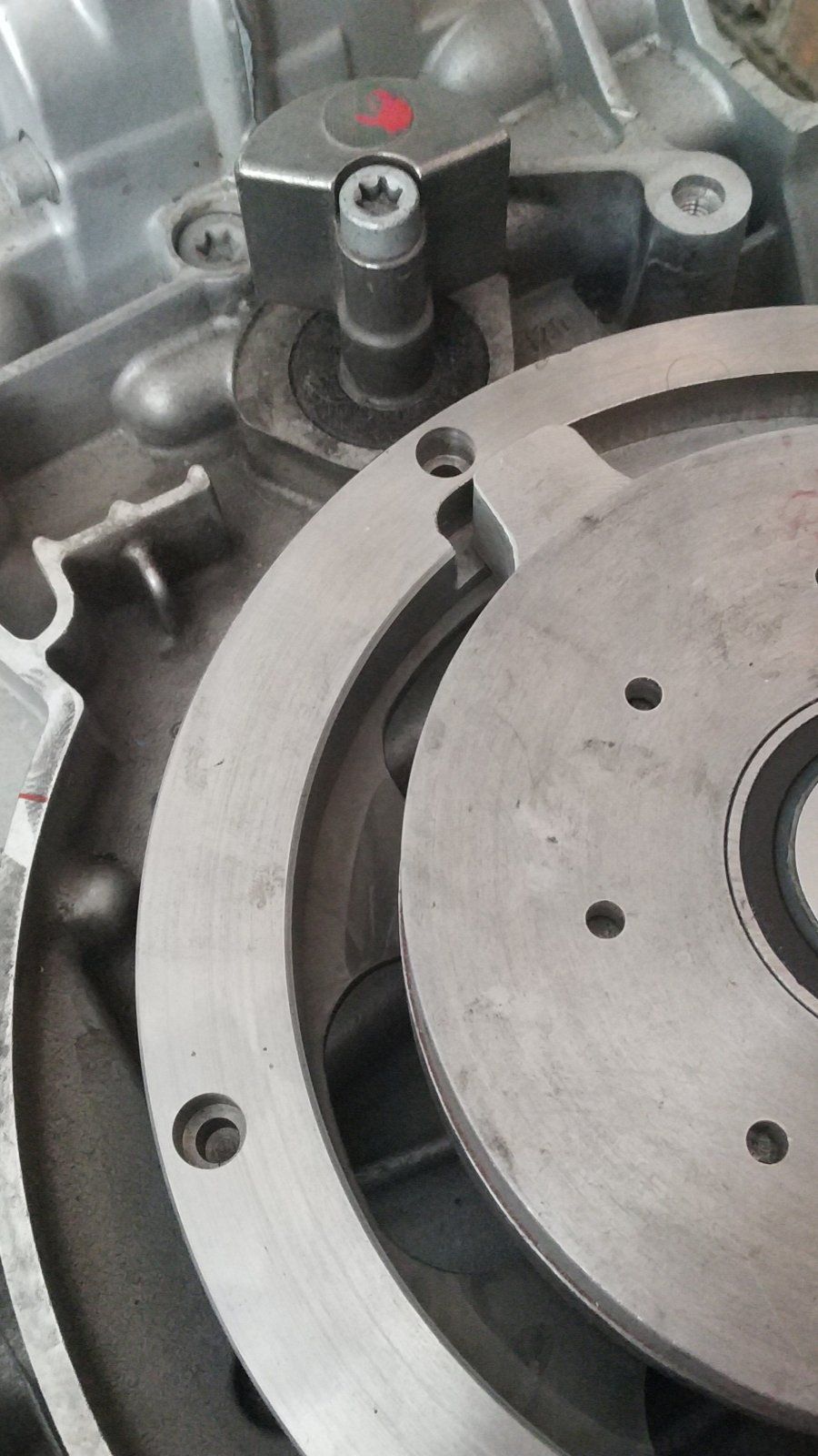

Эт на картинке сектор свободного хода отфрезерован ?Налетал 300 часов на БМВ с демпфером оригинальной конструкции, без центробежной муфты. Самые положительные эмоции, все работает.
отфрезерован, на случай если демпфер придет в негодность мы услышим дзень -дзень при запуске или останове двигателя, опять же гарантировано долетим домой. Но, за триста часов следов износа демпфера не обнаруженоЭт на картинке сектор свободного хода отфрезерован ?
Это демпфер или упругая муфта?Налетал 300 часов на БМВ с демпфером оригинальной конструкции, без центробежной муфты. Самые положительные эмоции, все работает.
Не могу знать! Я свободный художник, в технических университетах не обучался, сделал - получилось. Может и муфта, главное работает. Давайте назовем это муфтой с элементами демпфирования. Хотя это наверное все-таки демпфер, но очень похож на муфту. Есть идеи усовершенсвовать конструкцію, довести до идеала, но жаль времени и денег, потому руководсвуемся лозунгом "лучшее враг хорошому" и летаем на том что естьЭто демпфер или упругая муфта?
Как удалось выяснить, это разные устройства с разными функциями.
