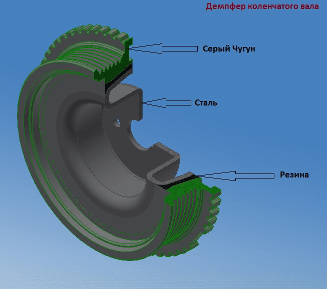

А Вы уверены, что резиновые элементы будут демпфером?
Демпфер, в общем понимании этого слова, элемент который рассеивает энергию колебаний в виде тепла.

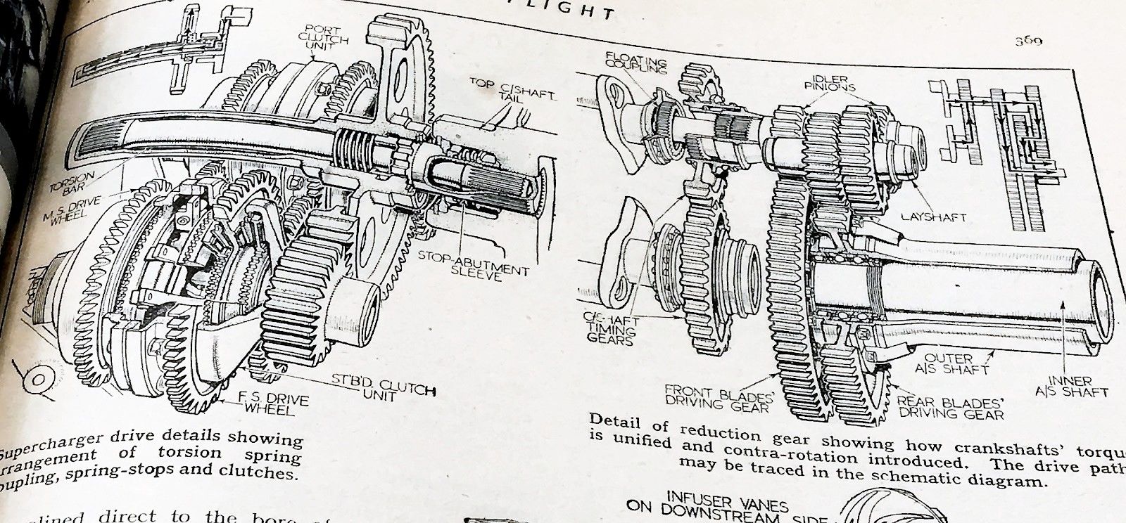

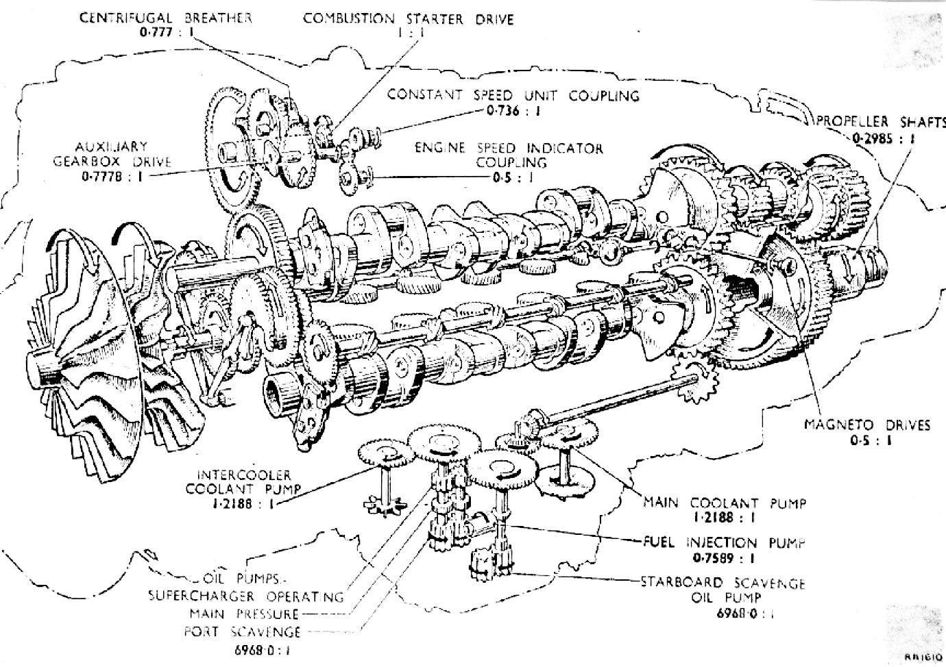

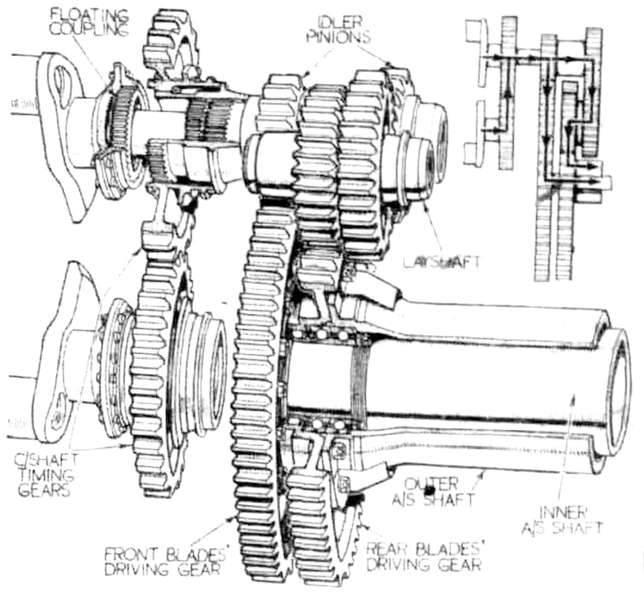

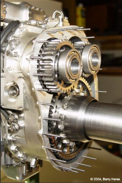

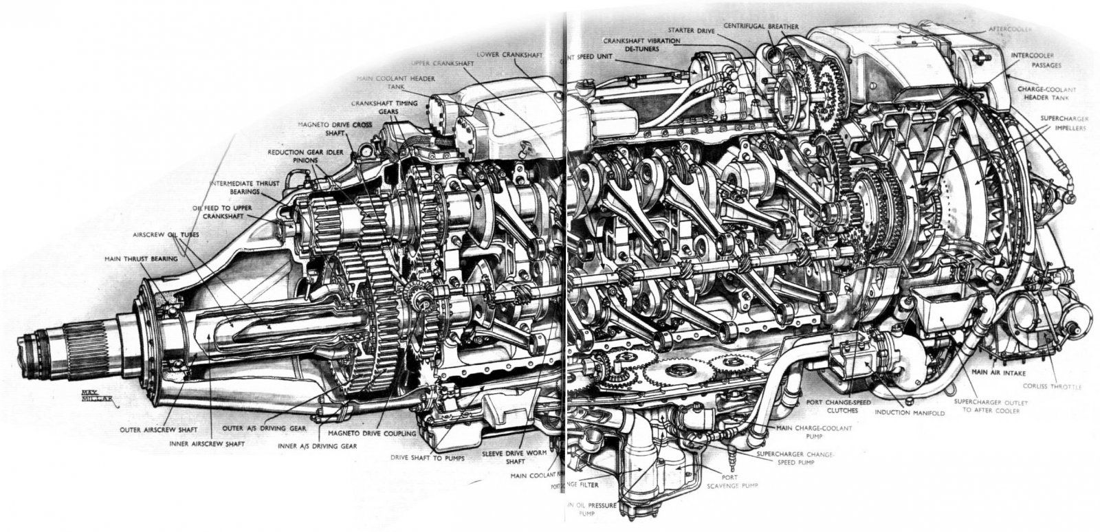

Редуктор практически такой же как на картинках .

Не только слыхал, но и видал. И даже трогал руками. Все демпферы делают на базе маховика. Кроме маховика, в составе демпфера есть элемент трения.

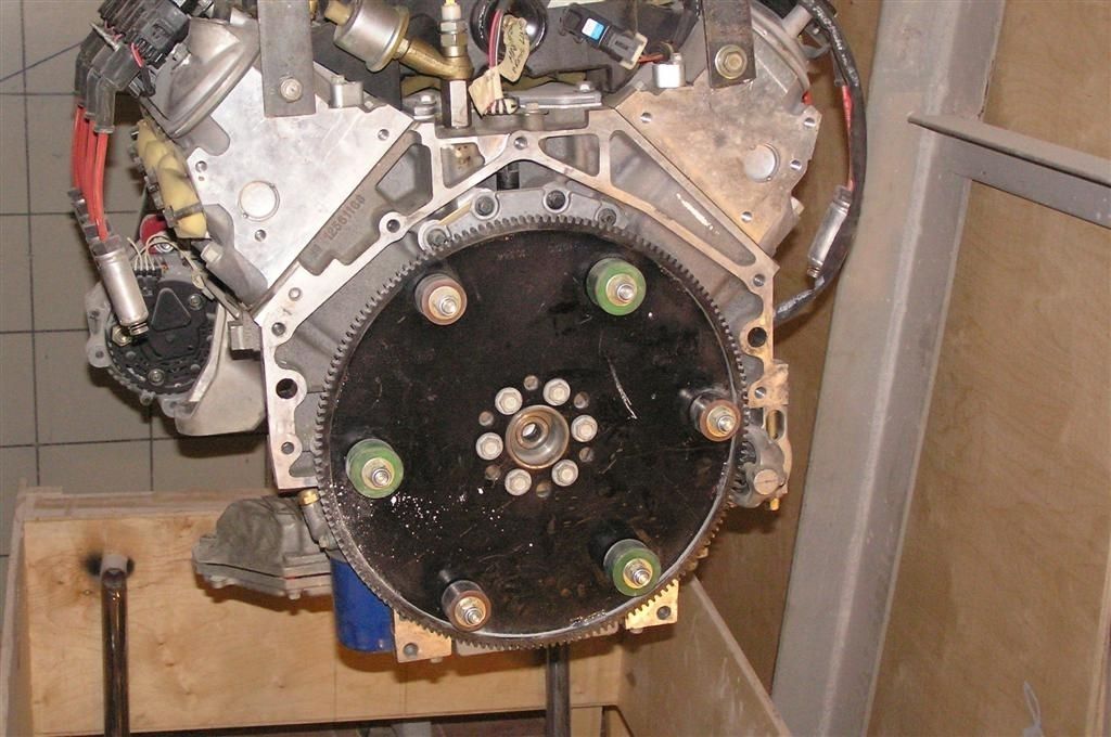

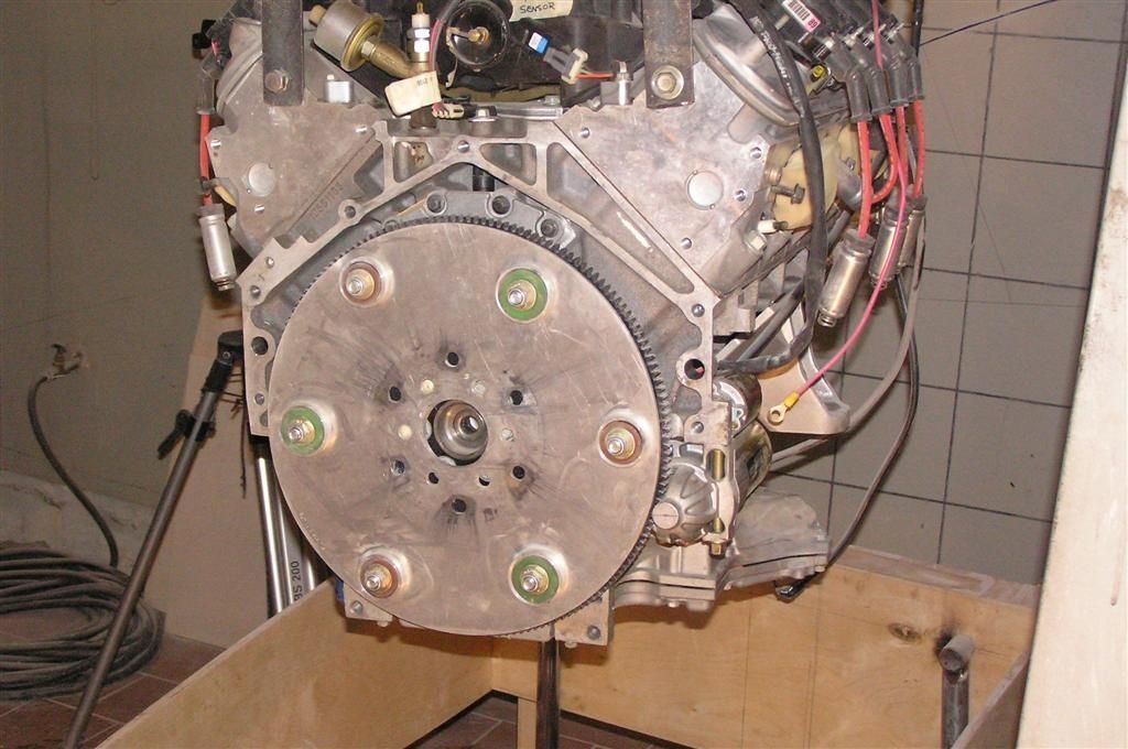

Не надо копать так глубоко.Вот работающая схема

По Вашей ссылке ничего нового. Всё та-же инерционная масса, и элемент поглощающий энергию.
Хоть эта фигня и не относится к крутильным колебаниям, которые нас интересуют применительно к редуктору, принцип действия у этой фигни тот-же самый что и у других демпферов.
Это не демпфер. Это упругая муфта. В данном исполнении - втулочно-пальцевая муфта.
В данном исполнении
=G10 flywheel,+ dempfer...
Не всегда так можно и не всегда так нужно.
Демпфер эффективен там, где большие амплитуды колебаний. На маховике, заметную величину могут иметь колебания с узлом в упругой муфте, при ее наличии. А если упругой муфты нет, то и узла нет и колебаний энергию которых можно рассеять в муфте тоже нет.
