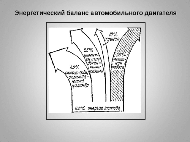

большая часть вылетает в выхлопную трубу .
Чтобы уменьшить дурное влияние.

Картинка для школьников младших классов неспособных видеть и понимать вааще .
Вопрос :
25 % тепла по этой картине которое пошло на полезную работу мож тоже потом улетело в выхлопную трубу ?
ИлЬ куда оно ИСЧЕЗЛО ?
