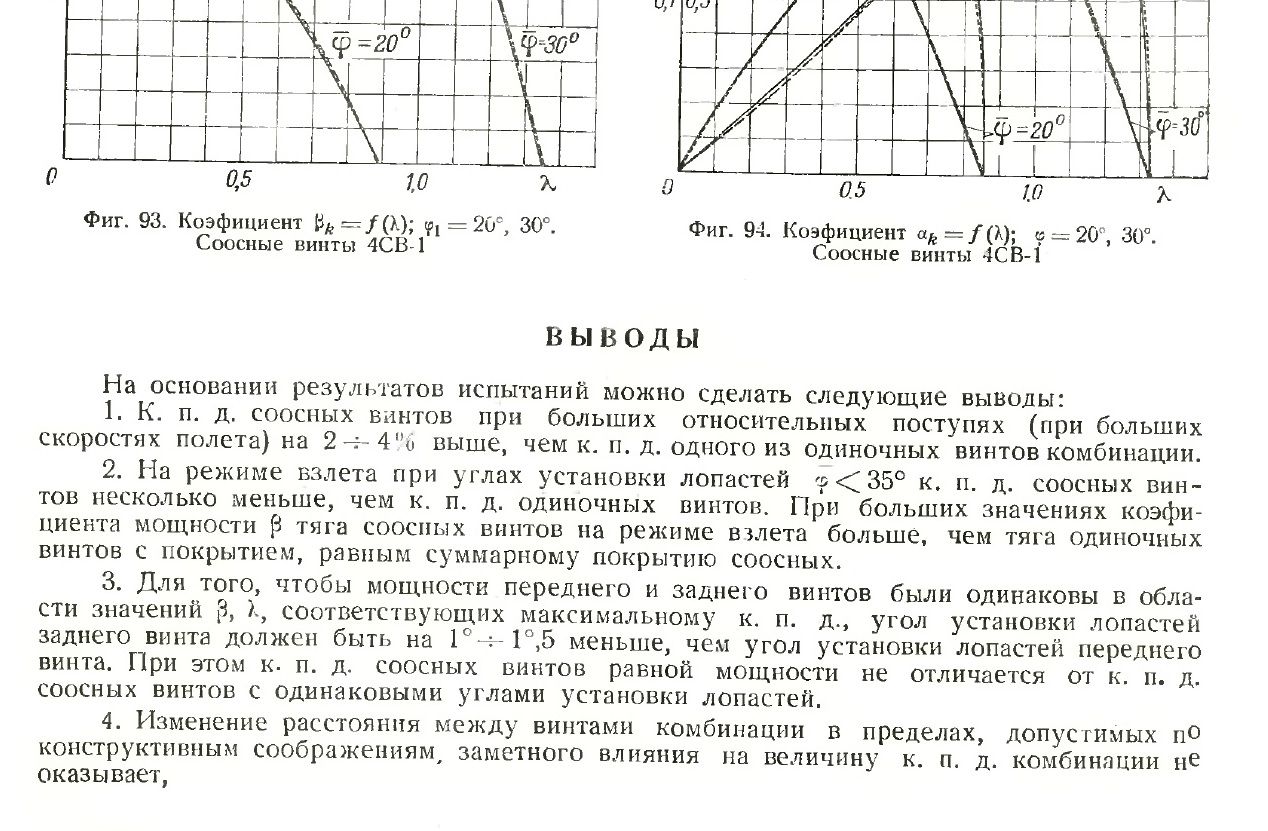

ЦАГИ всё посчитали , проверили экспериментально на разных режимах и всё подробно изложили .
Выводы тож сделали .
=+( 2...4) % ? =не на уровне ошибки измерений...?
=1-1,5 град меньше на заднем винте? (у нас наоборот,несколько град.больше).
="покрытие" ? (это не ветеринаный термин ?)
Покрытие - эт в смысле одинаковая площадь лопастей при сравнении . Например сравнивают 6-ть лопастей одиночный винт и два винта по 3-и лопасти
соосника .
( 2...4) % эт измеряли приборами в трубе - учитывали даж давление на ступицу винтов .
1945 год - в то время за ошибки при таких экспериментах просто могли расстрелять как вредителя или врага народа .
