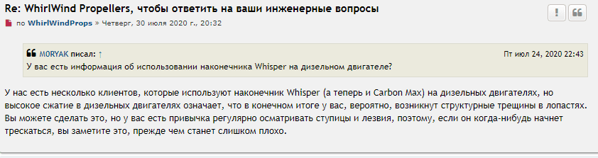

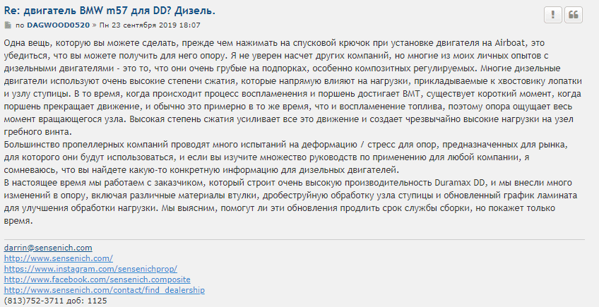

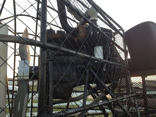

Ответы мне дали одни из лидеров в производстве винтов для аэролодок, мощность которых всреднем около 300 л.с. а порой и до 1000 доходит. То что с дури можно и что то сломать, это и так понятно. А мне ответили причём в разное время разные люди, указав одну и туже причину повреждения вв на дизельном двс, высокая степень сжатия. Я уверен что это не просто теория, в сша есть дизельные аэролодки, их не много но они есть. И ведь никто не сказал, что винт разлетится в щепки.

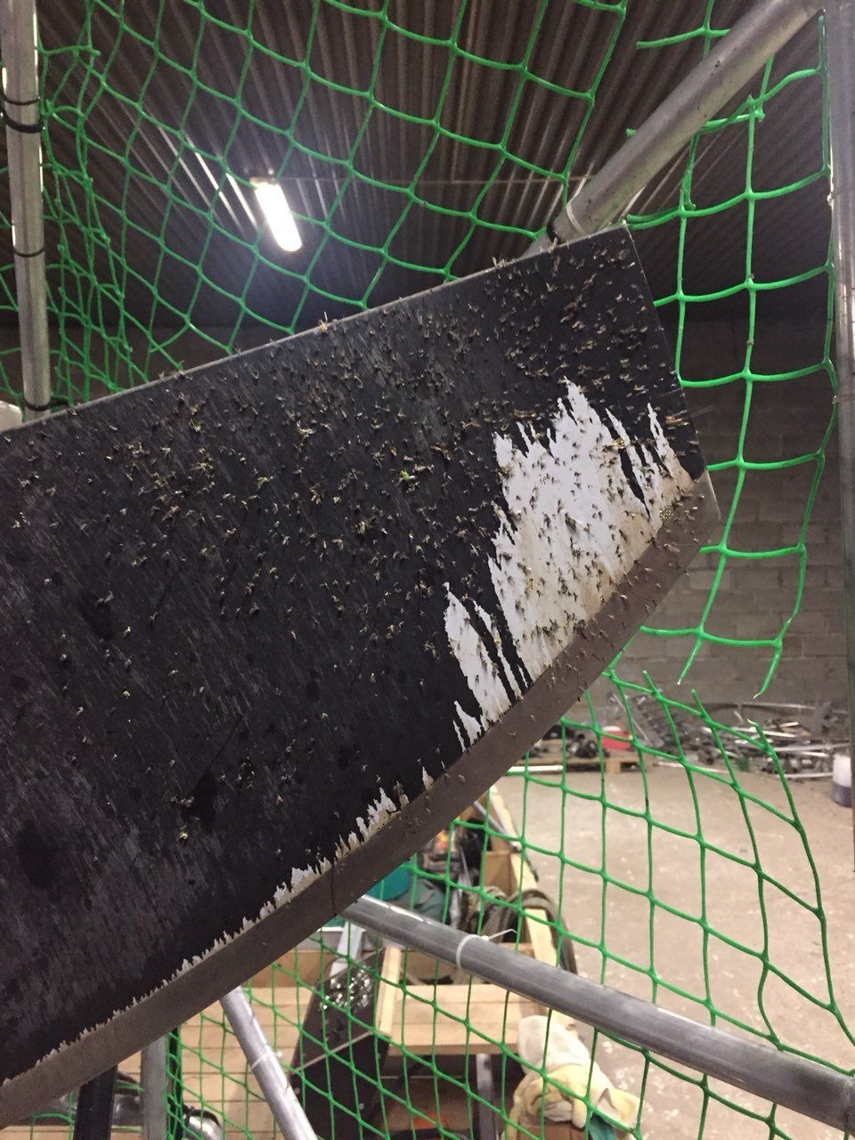

Комель пластикового винта который трещинами покрывается - пустотелый с толщиной стенки примерно 3.5 мм , диаметр комля тож делают минимальным примерно 55 мм + - .
Гелькоут с лопастей смывается брызгами воды - эт когда его из пуливера на лопасть наносят по слою разделителя который из формы впитался в лопасть .
Вода во время дождя переднюю кромку лопасти срезает элементарно .
Для информации .
Гель с лопасти смылся - и мотор не дизель .
Мож газ резко дали и гель скользнул по смоченному пластику ?

Это очень упрощённая теория, для дураков. Чтобы других вопросов не задавали. Сказали высокая степень сжатия виновата, вот и повторяйте, что виновата высокая степень сжатия, и не удивляйтесь сломанным винтам.
А у нормальных людей, дизельные двигатели с воздушными винтами работают нормально.

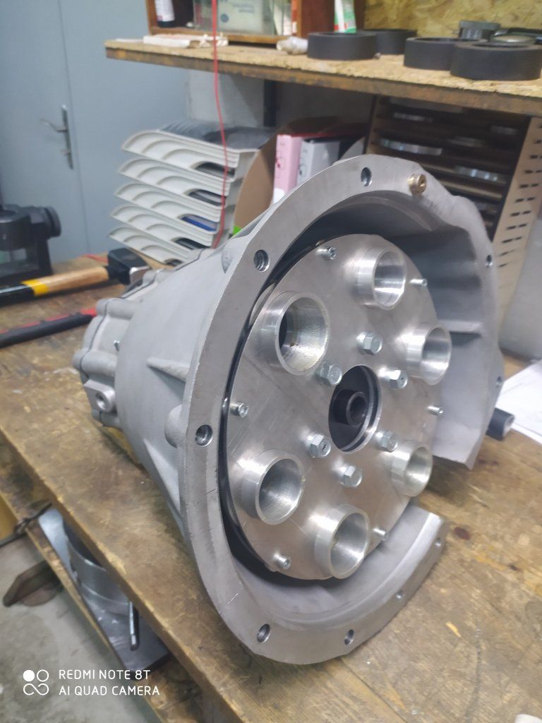

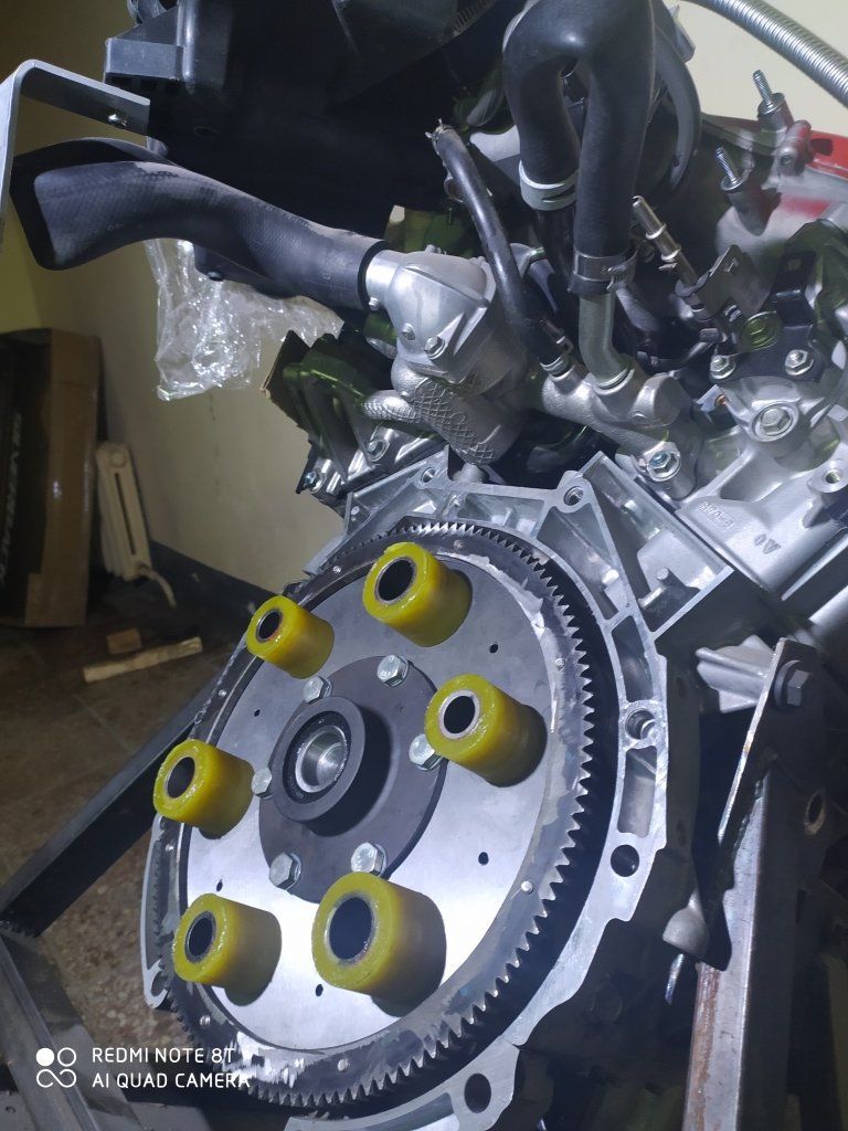

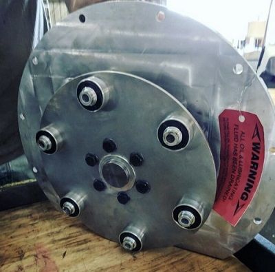

Это как раз не теория, а практика. И никто не написал мне что винт сломается. Конечно многое будет зависеть от соединения двс и винта (на прямую к КВ, через демпфер, через редуктор с демпфером. Да и от конструкции редуктора тоже например с длинным ремнем (1м между осями). На верняка у тех нормальных людей (с дизельным двс) привод на винт осуществлён через демпфер и длинную ременную передачу ("наш" подход ЦТ пониже), и винты не "простые", как у нормальных.
П.С. Нормально - понятие относительное.

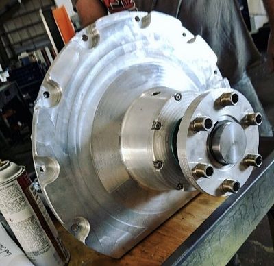

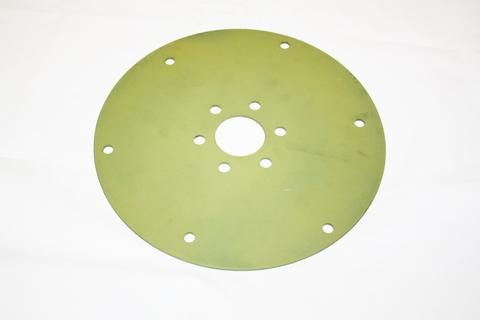

Кстати есть вот такой вариант демпфера. На основе гибкой пластины. Редуктор до 600 л.с включая дизельные двс.
