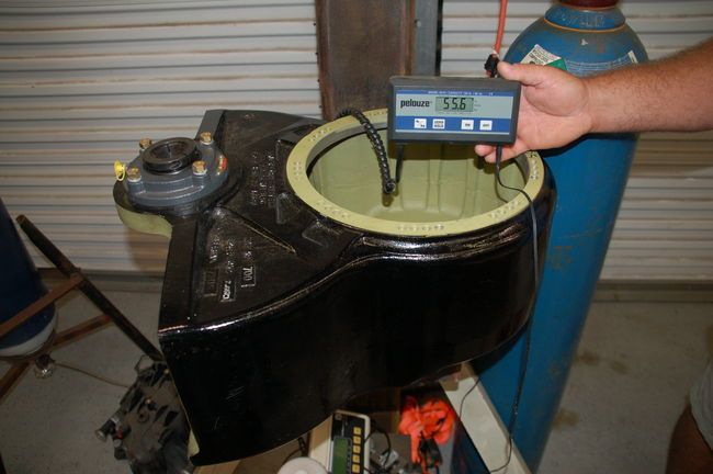

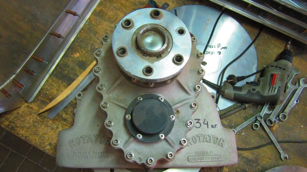

Не могли бы Вы показать обратную сторону редуктора. Я так понял двс УЗТ с "колоколом" плюс редуктор?
Могу,но завтра.

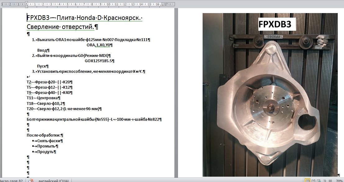

Как раз и сверление отверстий на плитах относительно центра коленвала покажу

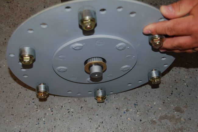

Кстати есть вот такой вариант демпфера. На основе гибкой пластины. Редуктор до 600 л.с включая дизельные двс.
На вид, пластина металлическая.
Обычно, металлы не обладают свойствами демпфера. Но некоторые дорого стоят сами по себе. Но могут и обмануть. Не из всякого металла пластина, может стоить 3600 S.
В житомире такой на самолете стоит
работаем с такой муфтой.Экспериментируем с разл.марками полиуретана
=Богдана центробежная резиновая муфта-демпфер видится намного лучше!
(могу рукой "замерять" момент на валу пропеллера,пока сил хватит,
а муфта не горит !) =весит около киллограма...

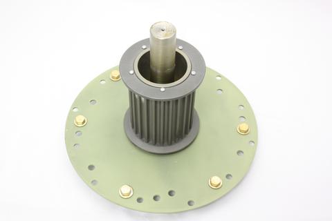

Называется гибкой пластиной, из чего сделана не указанно. Наличие центрального вала у ведущего шкива наталкивает на мысль что последний крепиться именно к пластине, а вал и пластина в свою очередь к маховику. В зап. частях к этому редуктору других упругих элементов нет. Цена пластины 101$. Blackhawk Belt CH 3 | Diamondback Airboats

Да это похоже кусок ременного.не более.Гибкая пластина -Это как мокрая вода или наличие отсутствия
Эта пластина тоже не упругий элемент. На лазере такую вырезать - 101р.
Это обычный круглый лист стали - который никак демпфировать не может по определению .
Резиновые втулки на этом диске - эт соединительная муфта . Мож под нагрузкой эти втулки и могут деформироваться на 1-2 мм .

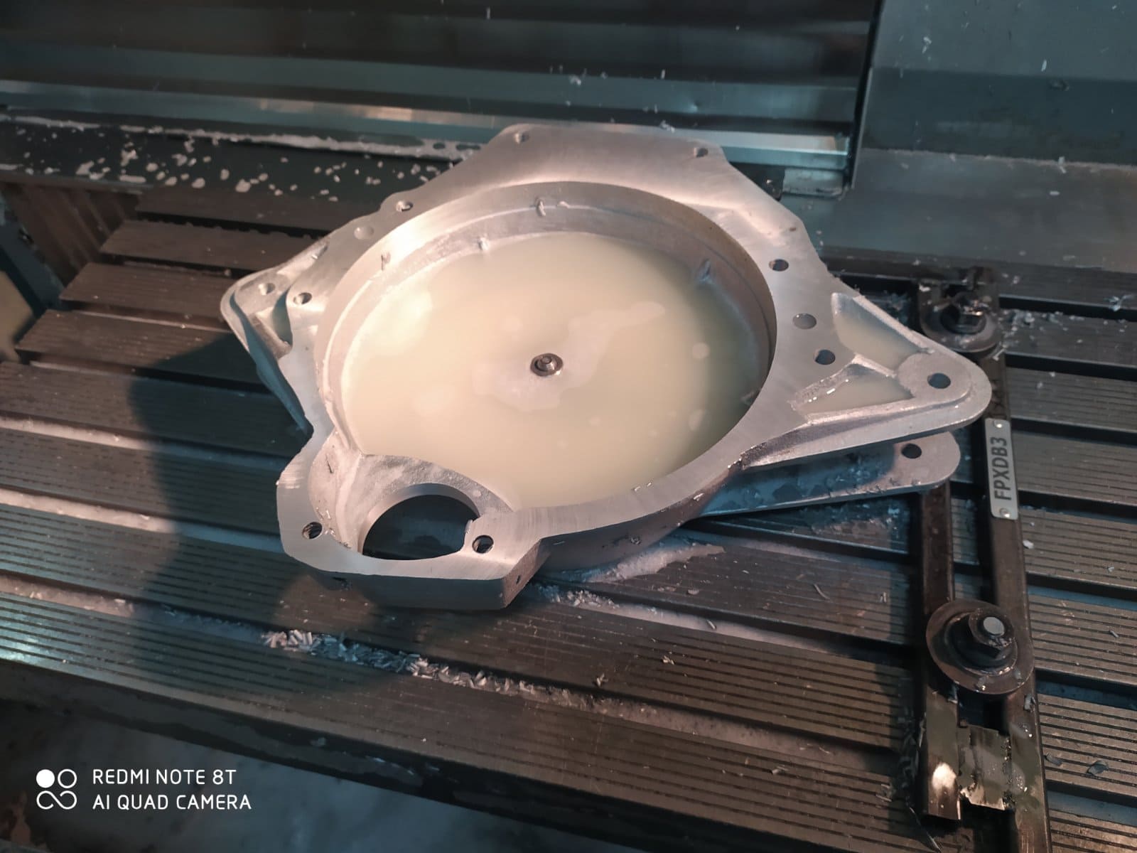

Добрый день.
Обещанная информация по расточке отверстий переходной плиты.
1.У нас есть расточенный центр и вместе с ним за одну установку посадочный диаметр под редуктор.
2.Координаты оригинальной плиты сняты и внесены в станок.
3.Выставляем оправку под расточенный диаметр и берем ее за ноль при обработке. Это обычный шлифованный цилиндр высотой 10мм и диаметром 215мм
4.От ноля выезжаем в базовую точку и ставим приспособление. Здесь дополнительно требуется прямой угол.
5.Теперь ставим на оправку плиту на диаметр 215мм. Посадка без зазора,плотная и поворотом касаемся реперной плоскости приспособление.
6.Привязываем инструмент и запускаем станок.

Я делаю проще. Просверлив отверстия под крепление переходной плиты и за штифтовав её от смещения. Да в средине делаю произвольное отверстие, для прохода удлинителя вала. На удлинителе закрепляю резец как на расточном станке. Вращаю коленвал резец чертит точное местоположение отверстия. Дальше всё просто на обычном вертикальном фрезерном довожу размер до оптимального.

Извиняюсь по всей видимости ошибся. Это гибкая пластина служит не демпфером, а переходником между маховиком и ведущим шкивом, посадка шкива плавающая, вал устанавливается на корпус редуктора. Гибкость нужна видимо для устранения не соосности.
Скорее надо говорить не о простоте,а о возможностях. центрирование по штифтам не дает точности.
Я начинал с обычного кондуктора ввиде листа стали с калеными вкладышами.
Это обычный фрезер и сверлилка.
Сейчас я могу вводить корректор в сотку на штифт.
Плиты идут потоком в две смены и чем меньше человеческий фактор,тем больше точность.
Сейчас идет работа по токарному на два шпинделя с 24 инструментами.Это затраты которые не считаешь когда окупятся,но есть рубеж,когда хочется двигаться в технологии.
Уже подготовлены шестерни под азотирование.держат отпуска на установке.

Ниже обещанный чертеж переходника с редуктора на мотор.
