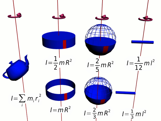

Если остались ещё вопросы, не стесняйтесь спрашивать. Могу научить определять момент инерции тел вращения путем расчета, а для сложных экспериментально, методом трифилярного подвеса.

Для особо одаренных
Не бойтесь незнакомых слов.
Гугл поможет Вам узнать, что такое момент инерции и как его определить.
Момент инерции всех элементов, потребуется Вам для вычисления частот свободных колебаний установки. Чтобы знать не только как не надо делать, но и как надо.
Если скурил в школе учебник по физике - ща знания можо и гуглом искать .
Ток для осознания физики процесса время может мал-мал понадобятся .
Вопрос давно изучили и даж в формулах изобразили .
Интересно будет посмотреть на интернетных теоретиков, как они начитавшись интернета будут суммировать бесконечное число масс бесконечно малых элементов винта.
