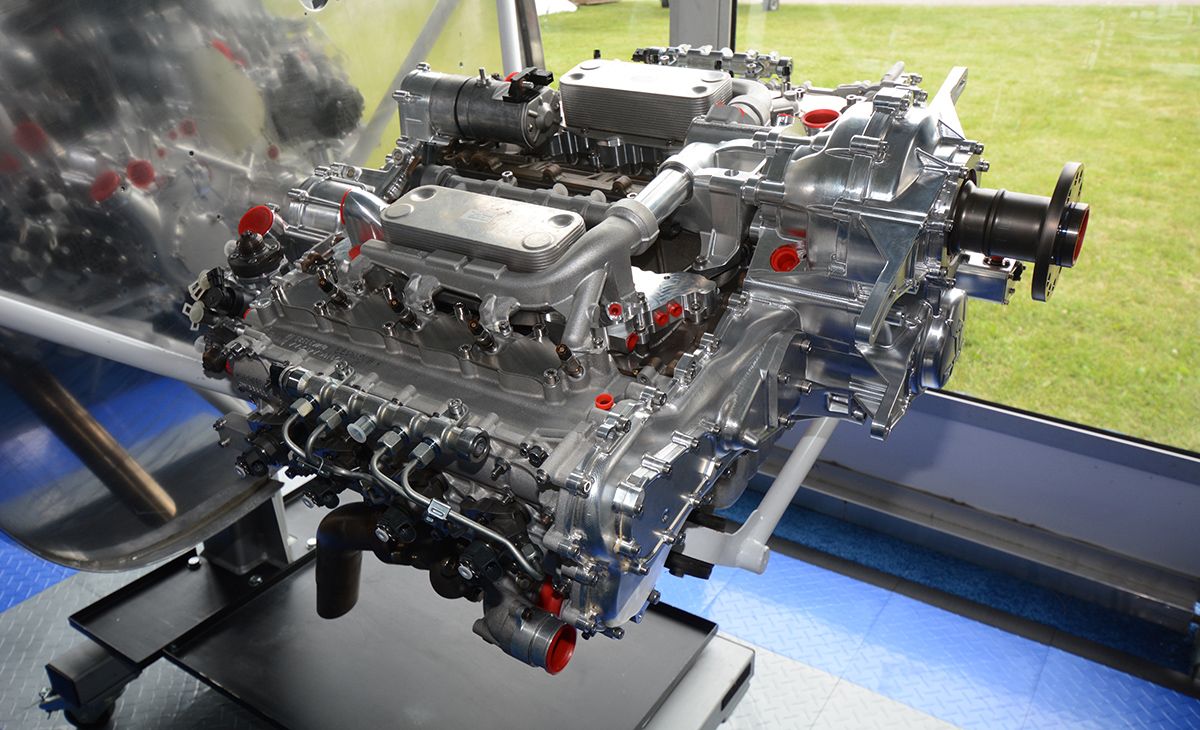

Кулаго Иваныч - смотри картинки авиадизелей .
Редуктором вооружены моторы - сгоняй научи их продавать дизеля без редуктора .
