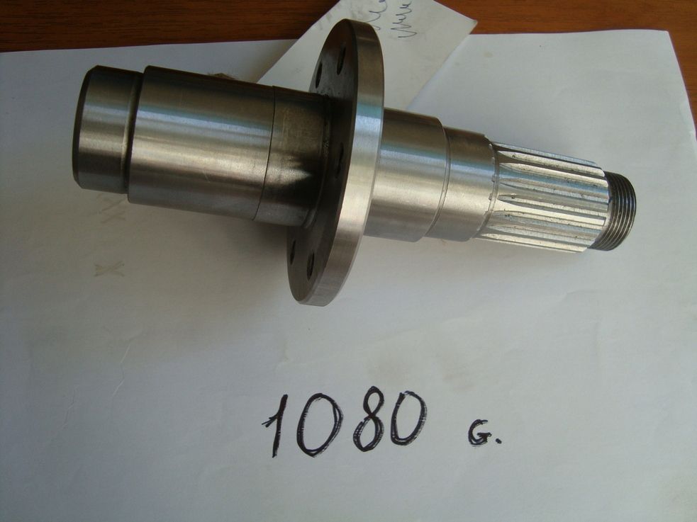

Представляю фотки .

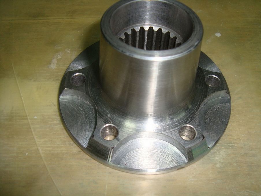

Люфт в шлицевом соединении 0,45 мм . Изготовление шлица ,вал-втулка без люфтов требует очень точного оборудования+ спецов класных.
Реально для меня новость. Себе делал протяжками. На заводском станке. Один проход рабочего инструмента, добавляет пять соток. Т.е вполне прогнозируемый процесс в плане зазоров. Остановили на свободной посадке без люфтов как звёздочка на выходном валу коробки мотоциклетного двигателя. Зазор у японца и взял за базу. Причём тактильно, на ощупь 🙂

На самом деле шлицы вещь хорошая и для эксплуатанта практичная.Но гемору с ними немеренно.Для специфики работы их на шестеренчатом и ременном редукторах конкретно с винтом подход отличается от работы на иных механизмах.
Ко всему нужна после термообработки шлифовка на валу.Говорить,что сидит плотно,запресовка-полная чушь.Здесь необходимо центрировать по боковым поверхностям.И затем уже в сборе шлифовать вал.Для ременного это не существенно,но на винт все передастся.

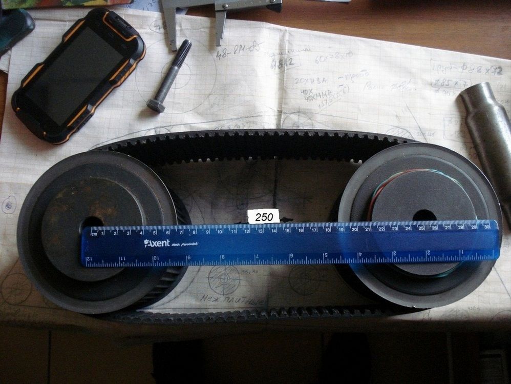

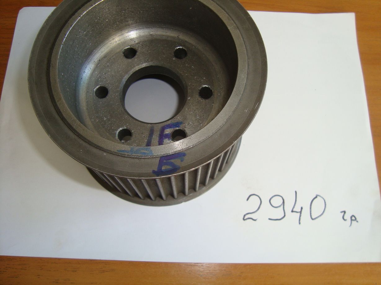

Я купил и ремень, и шкивы в комплекте. Чугунные шкивы !!! Заготовки по 7 кГ каждая. После доработки - 3 кГ каждая. У меня не редуктор, трансмиссия 1 к 1-му. Редуктор - коробка мотоциклетной СУ, 3-я передача.
И не надо мне говорить насчёт веса авиа СУ, не надо. Везде есть достаточные критерии по весу агрегатов. Гоняться за пару кило уменьшения веса, но при этом проиграв 50 процентов ресурса.... смешно.
Прежде всего необходимо просчитать целесообразность термообработки. Если применять сталь с достаточными прочностными показателями в стадии поставки и сравнить деталь из этой стали, но изготовленную с учётом последующей термообработки, можно получить цифры по выигрышу в весе и увеличении ресурса. Если ресурс такой детали будет 2000 часов, а в "сыром" виде всего 1000, можно подумать о целесообразности проведения качественной термообработки и последующей шлифовке. И экономия в весе, максимум 15 процентов. На 1 кГ - 0,15 кГ. 🙂
Я предпочёл "сырую" сталь 40Х.

Если ремень крутит шкивы без редукции - проживёт ремень подольше .

Честно говоря, я то же зачесал в затылке после прочтения вопроса. Мне кажется, мы уже тёрли эту цепь пару лет, и воз и ныне там. Ремень для меня более стабильный и спокойный элемент проектирования и эксплуатации. И это не только статистика. Ну и второй момент, сейчас я строю вторую СУ, в которой и сцепление и коробка, отсутствуют. Вернее, в коробке оставлена 6-я,практически прямая передача. А из освободившихся шестернок и плюс ещё пару, я сварганю редуктор с большим межцентровым - 250 мм. И будет два варианта одной и той же СУ. Один с ремнём, и один с шестернями. В обоих случаях, изготавливаются простые детали, корпусные и два вала для ременной. Очень ... гаражный вариант. Всё остальное покупается.
Валы и шлицы без термообработки пойдут в конструкцию ?
Вот это я и проверю. На себе. 🙂
Если брать для сравнения выходной вал коробки и штатной звёздочки цепи у оригинала, у меня запас по площади зуба в два с половиной раза больше. Твёрдости на поверхности зуба я проверил и у японцев, и на своих валах из 40Х. У меня Нв - 220..235 мПа, у японцев на валу - 260, на звёздочке -300. Перекрою площадью.
