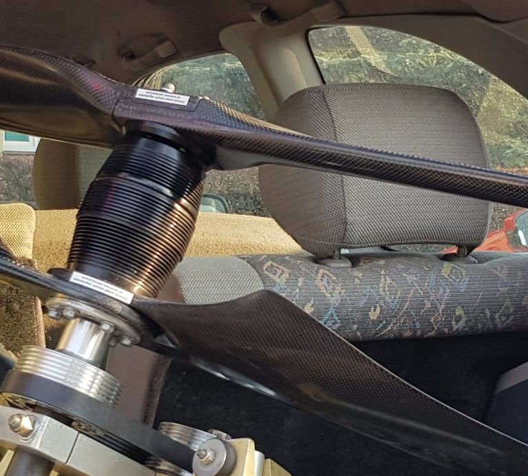

мне очень нравиться его муфта .
=можно её сильно упростить=земесто башмаков отлить или вырезать
резиновое кольцо с подобной жёсткостью (между соседними креплениями) =меньше работы,в два раза больше рабочих повархностей !) =может и в киллограм уложится .
ЗЫ=Дифф.Редуктор ещё два раза легче (3 кг) "простого"...

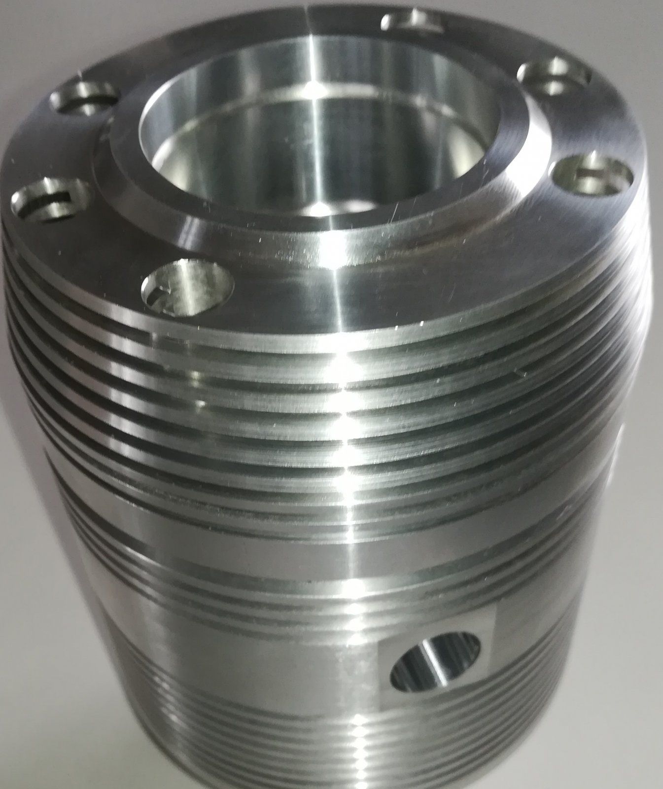

-корпус Дифф.Редуктора состоит из двух частей =саттелитной и крышки
+два двойных и игольчатых подшипника...+полуось с фланцем винта.
На сколько этот кусок понижает обороты двигателя ?
Кусок который на фотках с ремнями и шкивами - для чего ?

нпр. чтобы сделать отвествия для оси саттелитов (строго по центру
и сильно перпендикулярно) пришлось прибегать к цифровому фрезерному.
но приснился способ изготовления на токарном станке...
-какие будут Ваши мысли ???
