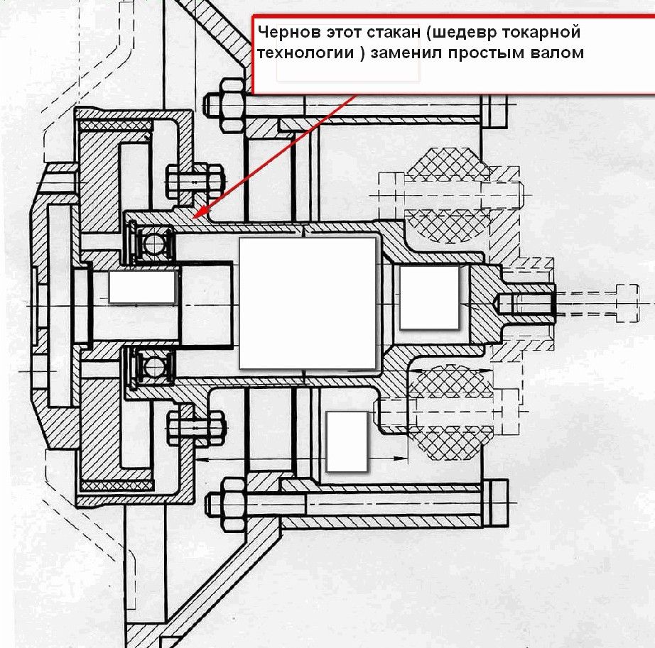

А нет ли у кого на руках чертежика переходного стакана на Черновский редуктор от двигателя Хонда Д15? Кое чего нужно уточнить, а мотора на руках уже давно нет.

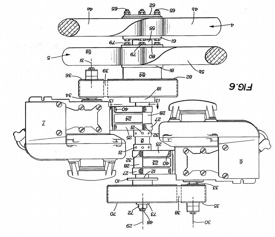

http://www.google.com/patents/US4426049?pg=PA3&dq=4426049&hl=ru&sa=X&ei=m68OUaKXNsWl4gTc6oGYCA&ved=0CDQQ6AEwAA#v=onepage&q=4426049&f=false
    96,5 КБ · Просмотры: 215

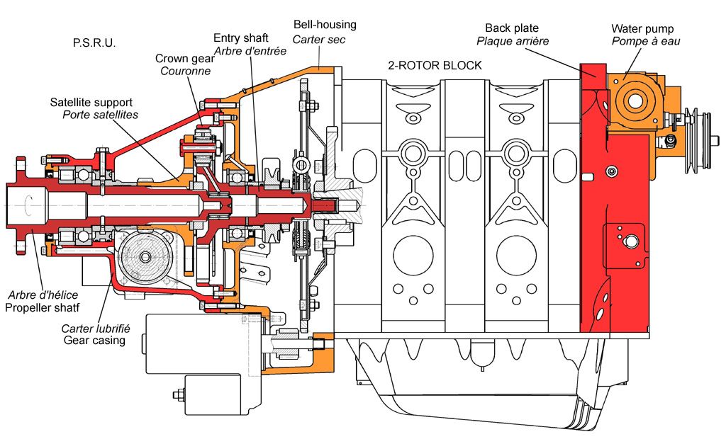

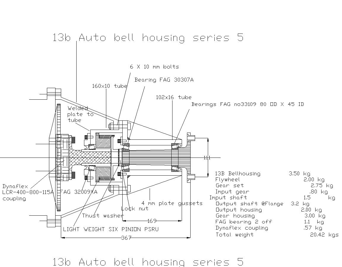

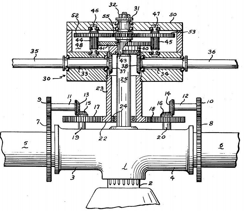

Из автомобильных коробок .
    21,5 КБ · Просмотры: 269
    101,7 КБ · Просмотры: 222

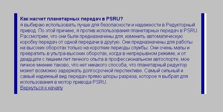

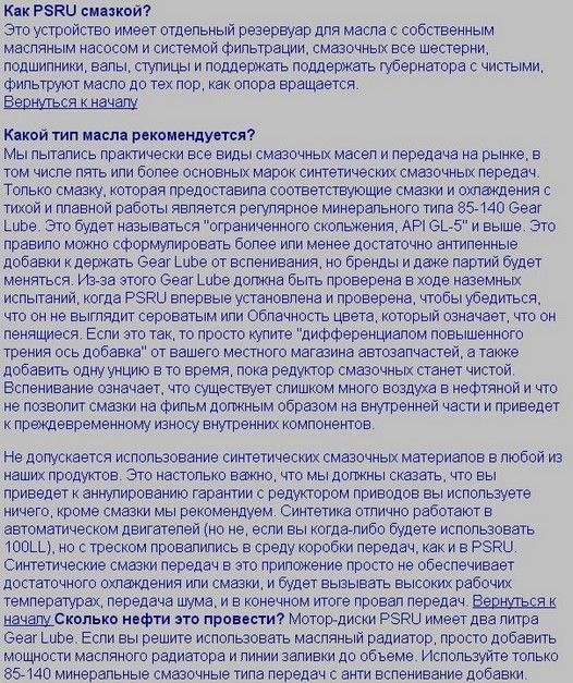

http://www.geareddrives.com/faqs.htm#What_about_planetary_gears_in_a_PSRU__I_choose_to_use_the_best_for_safety_and_dependability_in_the_Geared_Drive._For_this_reason,_I_am_against_the_use_of_planetary_gears_in_a_PSRU._Consider_what_they_were_designed_for;_to_change_an_automatic_transmission_from_one_gear_and_into_another._They_were_designed_to_work_at_high_RPM_for_only_short_periods_of_service._They_are_very_small_and_turn_at_ultra_high_RPM_when_in_continuous_use,_and_from_twenty_plus_years_of_personal_experience_in_professional_auto_racing,_my_personal_opinion_is_that_there_is_any_way_that_planetary_gears_can_possibly_hold_up_long_term._The_strongest_and_most_dependable_kind_of_gear_is_a_straight_cut_spur,_which_is_what_I_chose_to_use_in_the_Geared_Drive_PSRU._1
Часто задаваемые вопросы
    65,6 КБ · Просмотры: 162

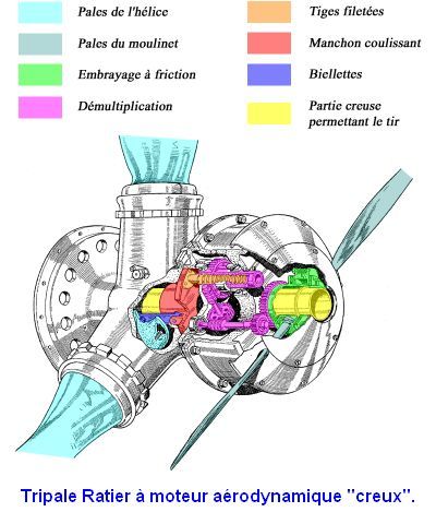

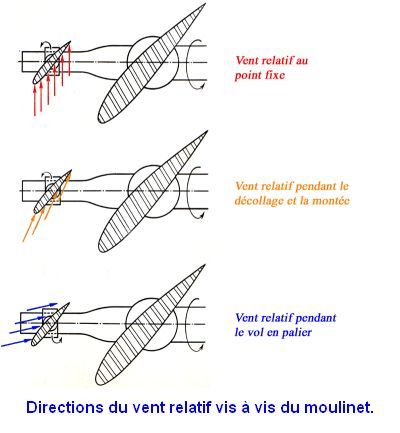

  Шаг винта , механизм .
http://www.google.com/patents/US3245475?dq=US3245475&hl=be&sa=X&ei=0Se-Ub6oC8vltQac54GwAQ&ved=0CDIQ6AEwAA
http://www.ratier.org/helmet_.html
Этот механизм похоже   от   FW - 189
http://www.google.com/patents/US2326308?dq=US2326308&hl=be&sa=X&ei=xym-UcCbD4bxsgbowYGAAQ&ved=0CDIQ6AEwAA
    104,4 КБ · Просмотры: 172
    24,9 КБ · Просмотры: 175
    39,6 КБ · Просмотры: 177

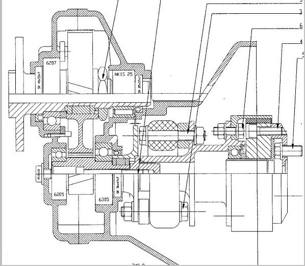

Mz. В ТНПЦ АОН (г.Тюмень) разработан рабочий проект редуктора для двигателей BMW R1150, R1200 и т.п. Между двигателем и редуктором установлен двойной демпфер крутильных колебаний (муфта с двумя последовательными резиновыми дисками). Двойная муфта имеет только 1 дополнительную деталь. Ведомое зубчатое колесо посажено на конус. Затяжка конуса регулируется упорной втулкой. Это гораздо проще, легче, надежнее и дешевле центробежной или фрикционной предохранительной муфты. Увеличенный внутренний диаметр выходного вала позволяет разместить внутри электропривод ВИШ. Сменная проставка позволяет применять двигатели других типов.
Делали уже и два демпфера, и три, и даже двухмассовый маховик с полиуретановыми шайбами, который позволял скручиваться коленвалу и ведомому фланцу на 23 градуса в одну и другую стороны. В итоге летаем опять с центробежными муфтами.
Ни в коем случае не призываю Вас опускать руки. Возможно, вы пойдете по другому пути и все будет ОК.
Jimmi. Тогда уж лучше использовать фрикционную предохранительную муфту от ротакса 912. Она надежнее и весит 1,7кг, против 2,5кг примитивной центробежной муфты от редуктора BMW R1150.
