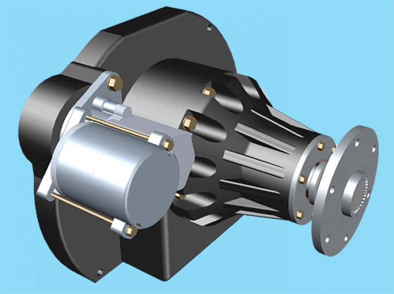

Два минуса. 1. Эта противоперегрузочная муфта купается в масле, т.е. её нужно интегрировать либо внутрь редуктора, либо делать для неё отдельный корпус (дорого). 2. На Ротаксе нет таких нагрузок, как в БМВ, т.е. будет постоянно проскакивать. Два года назад хотел скопировать ротаксовскую конструкцию, только добавить "железа" побольше, но авиаторы в Черкассах подоспели с тем самым двухмассовым маховиком. В общем центробежная муфта uber alles.
Кстати, в Николаеве изготовили редуктор с обгонной муфтой фирмы Stieber (http://www.stieber.de/) Его пока никуда не ставили, так как подоспел GT3 от TakeOff.
Поляки экспериментировали с обгонной муфтой на BMW . Ссылки на польский редуктор выставлял .
Обгонная муфта установлена на  велосипедах . Удар будет гасить или устранять только в сторону противоположную движению .
Если на велосипеде после наката резко бить по педалям - обгонная муфта быстро умирать .
демпфер крутильных колебаний (муфта с резиновым диском) не справляется с ними на низких и средних оборотах. Фрикционная центробежная муфта (ЦМ) служит дополнительным демпфером крутильных колебаний.

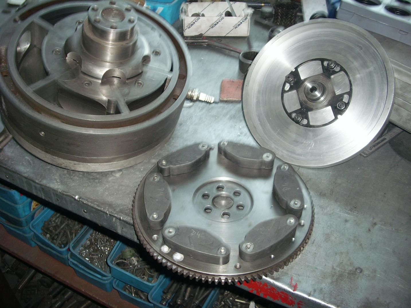

-Bogdan primieniajet samodielnuju riezino-cientrobiezhnuju muftu
\dva v odnom\=
    189,7 КБ · Просмотры: 185
    113 КБ · Просмотры: 172

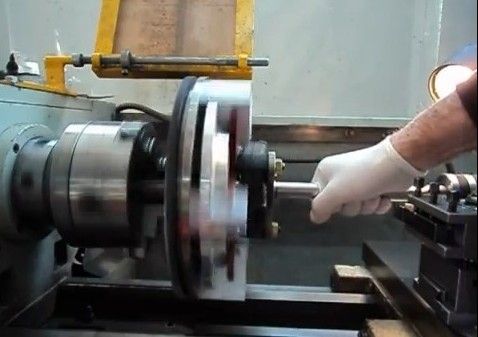

-это казалось бы самое верное \и простое\ решение=так вначале делал Богдан и много лет не было проблемм...
но появились случаи поломок штатных шестенрёнок 2-й скорости
\они оказались отлитыми а не кованными\.
поэтому сейчас Богдан заменяет пружинный демпфер от сцепления на центобежную муфту-демпфер.
="грузики" отлиты и вулканизированы на заводе-изготовителе шин=они выпучиваются на нужных оборотах.
-их вес и щель подобраны так,чтобы на холостых винт не крутился.
-резинки+дюралевой колпак весят немного,правда вытачивание из валика=много работы!\стоимость порядка 300 долл.\
http://www.youtube.com/watch?v=EIbEkJJ0Ua0

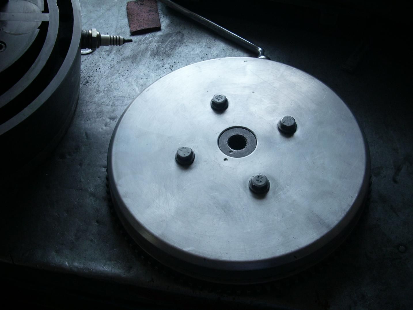

Фрикционная муфта  ROTAX 912   тоже требует регулировок .  Двигатель  иногда при запуске барабанит , фирма продаёт  от этой болезни более познее зажигание при запуске .
АгаА когда заработает, нужно другое "более раннее" магнето поставить
И так, каждый раз

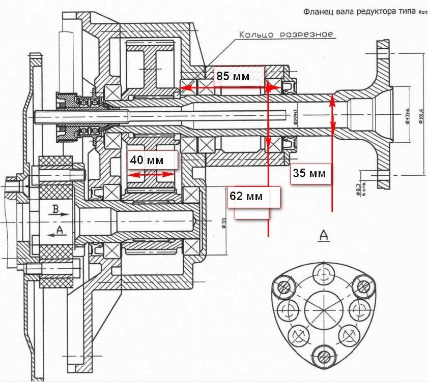

В ТНПЦ АОН (г.Тюмень 2003г) был разработан проект редуктора для двигателей Субару ЕА- 82, ЕJ-18, EJ-20 и др. (изготовитель С.Виноградов, г.Владивосток) Между двигателем и редуктором установлен резиновый демпфер крутильных колебаний. В конструкции редуктора предусмотрена установка электромеханизма привода изменения шага ВИШ. Передача с эл.двигателя – зубчатым ремнем (при ручном приводе - тросиком).

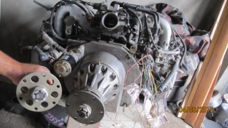

Недавно приобрёл EJ-15 с редуктором внутреннего зацепления от Черносвитова.
Товарищи мастера редукторных дел и им сочувствующие , у кого есть информация по этому агрегату ?
На сайте http://www.aerosamara.com/trade/chernosvit/reductor/  последнее обновление датировано 2008 годом. Ссылки и телефоны не отвечают.
А хотелось бы для начала узнать , чем смазывается этот механизм ? если вместо заливной пробки установлена пресс-маслёнка.
Может быть у кого есть чертёж , очень не хочется разбирать т.к.  болтики аккуратно законтрены лепестковыми шайбами, а они как известно - одноразовые.
В редукторе Виноградова демпфера  НЕТУ , есть соединительная муфта с резиновыми втулками .
