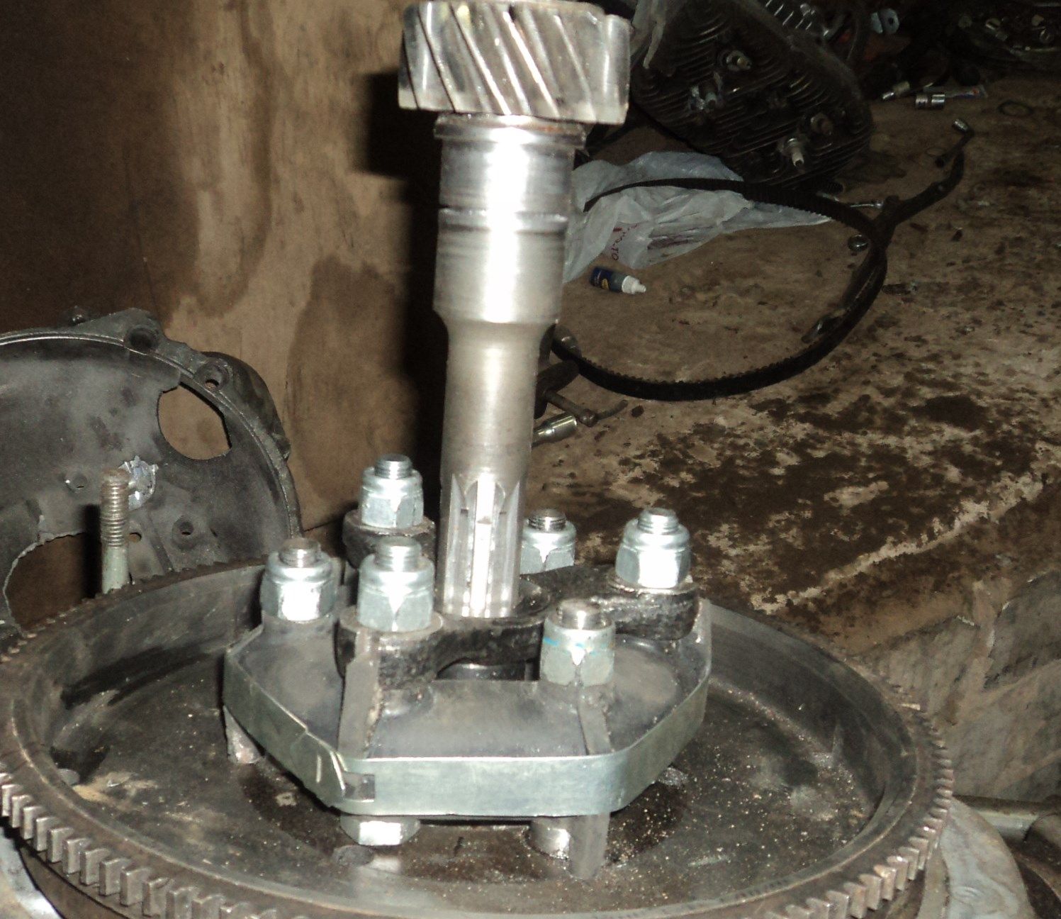

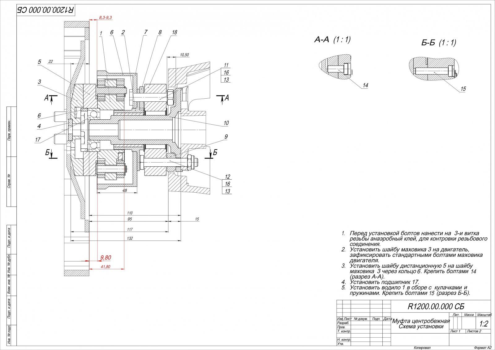

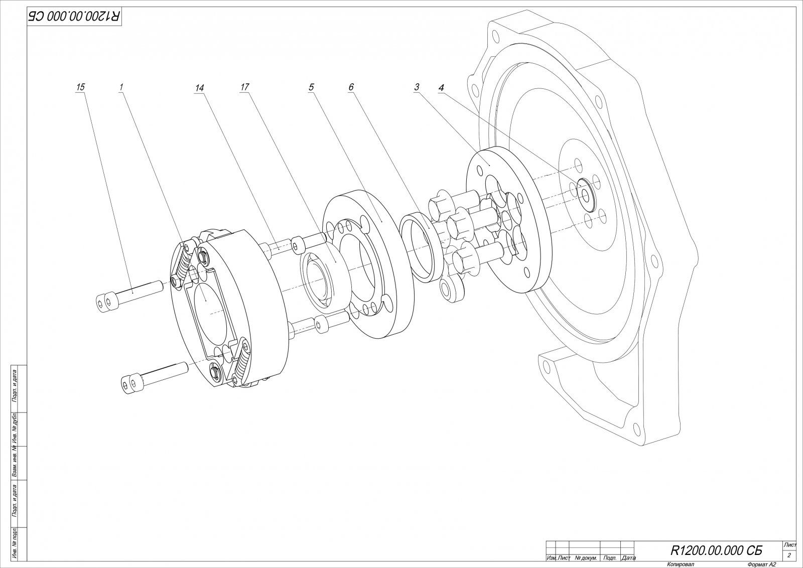

ну и немного в тему.вот схема. Она воплощена в металле,да,требуется доработка.
Давайте обсуждать конкретику

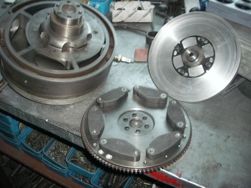

На форуме зачастую не полько пишут с ошибками, но и читают....🙁 Неоднократно здесь henryk из Кракова показывал резиновое ц/б сцепление своего друга Богдана (оттуда же). Там куски резины закрепленные 2-мя болтами на ведущем диске, деформируясь центробежной силой, прижимались к ведомому барабану, и тем самым обеспечивали сцепление.
Спасибо, теперь понятна конструкция. Вроде нашел фотку:

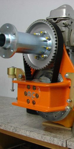

Такой редуктор уже обсуждали? Смущает меня то, что ведомый вал с одной опорой.
Количество опор на фото не видно. Можно предположить, что внутри длинного выноса, такая же длинная ось и на ней 2 разнесенных маленьких подшипника. Ну или не очень длинная, и два больших. Смущение тут вообще не уместно. Если подшипники в пределах допустимых нагрузок, и выполняются требования по перекосам шкивов, то работать будет. А если нет, то нет.
Или один маленький и один большой? Тоже вариант.
По-другому - ось винта длинная, это даже смотрится страшновато, я бы или вторую опору поставил или ось укоротил (если конструкция позволяет, пока не понятно где он стоял). Бразилец делает такие редукторы.
Да, вал шкива выглядит несуразно длинным для консольной конструкции, но если его укоротить, то при наличии мощной ОСИ и жёсткого основания для нее, всё вполне работоспособно будет, ибо редукторов с консольной осью -вагон и и тележка. У Юрия Ермакова например.

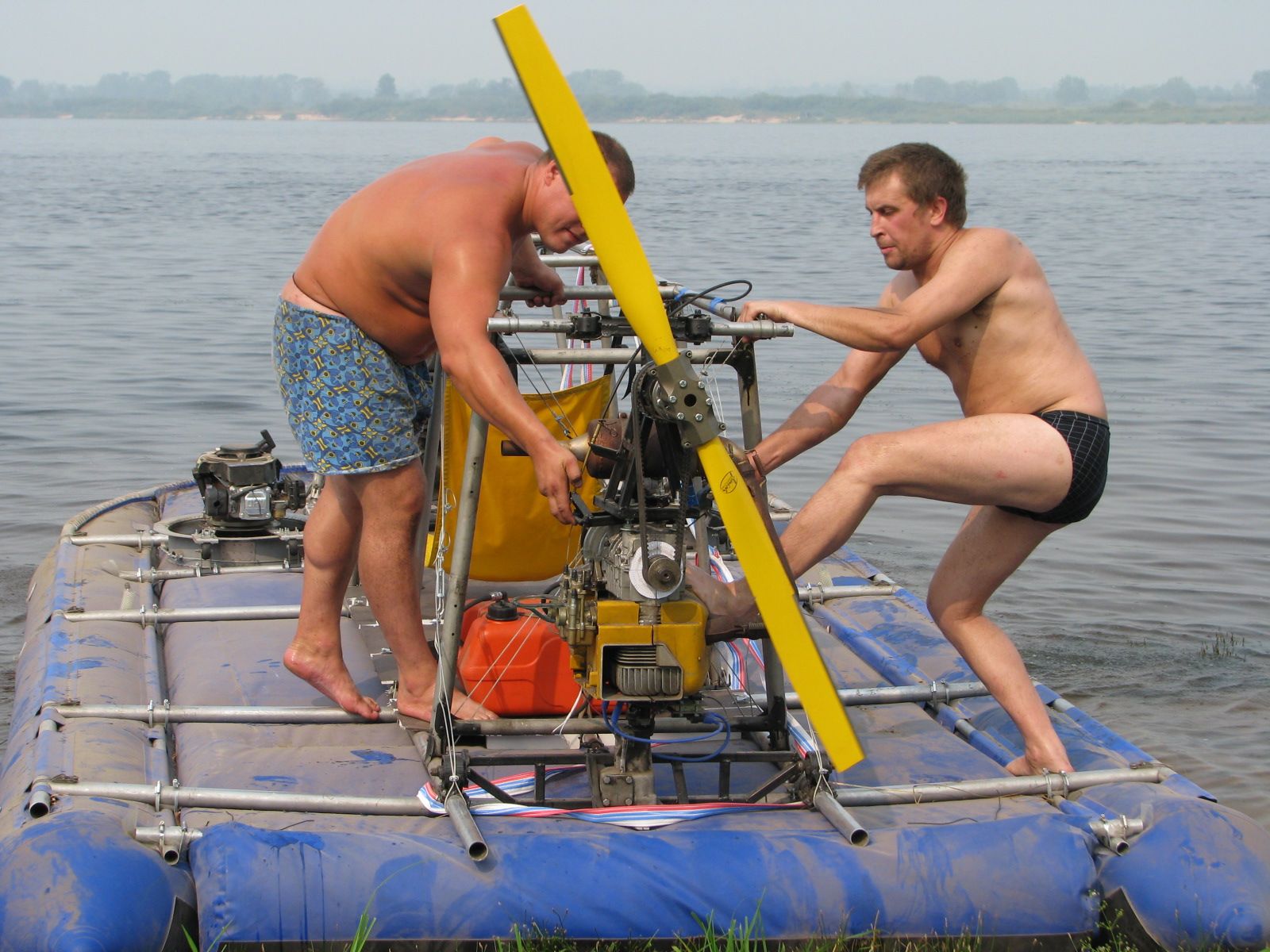

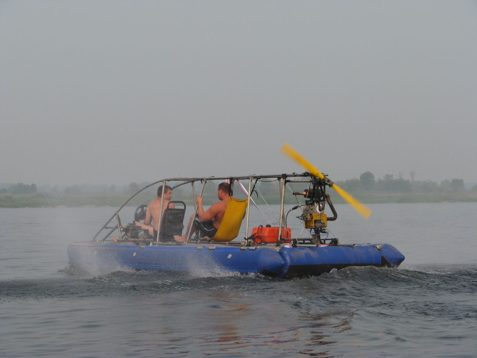

А я делал в 2010 году такой редуктор, с консолью на 2 подшипниках. Бурановский мотор (Буран-Авиа), 2 ремня ГРМ 2108, шкивы тоже ГРМ 2108. Винт 1600 Казанский.
В диапазоне оборотов чуть выше пусковых, в редукторе возникал крутильный резонанс. Запуск мотора представлял собой большую проблему. Нужно было так дернуть, чтобы мотор с первых вспышек перескочил резонансный диапазон. А потом, нужно было резко сбросить газ, чтобы не улететь нафиг.
Вот, запуск удался. При понижении оборотов появлялся резонанс, поэтому минимальные обороты приходилось держать на уровне средних.
Поехали!

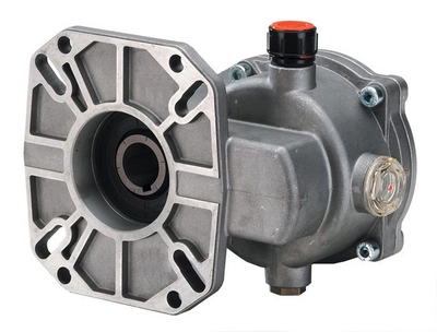

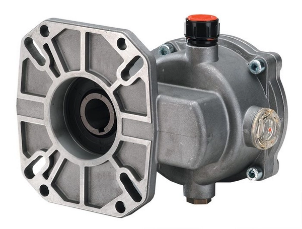

Вот такие редукторы нашёл в интернете:
Предназначены для привода насосов, от наших любимых индустриальных ДВС.
Как я понял из картинок, ведомого вала в редукторе нет, ведомая шестерня садится на входной вал насоса. Но этот вопрос решаемый, главное что есть шестерни, за вполне нормальную цену.

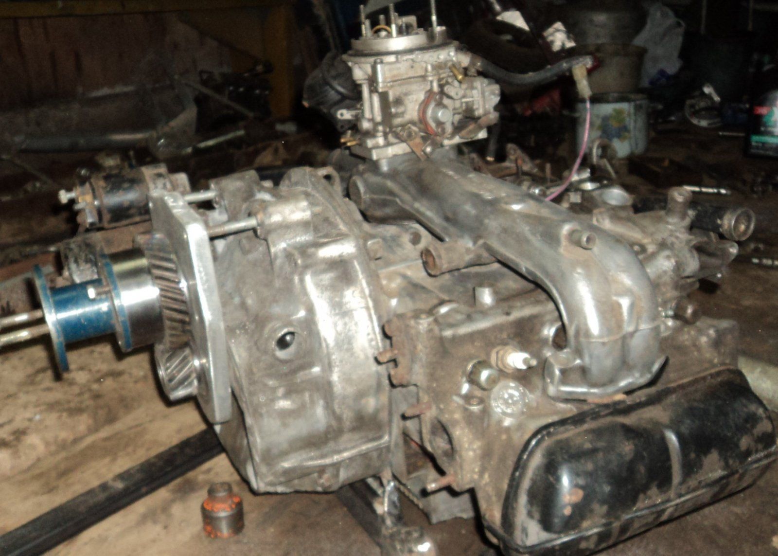

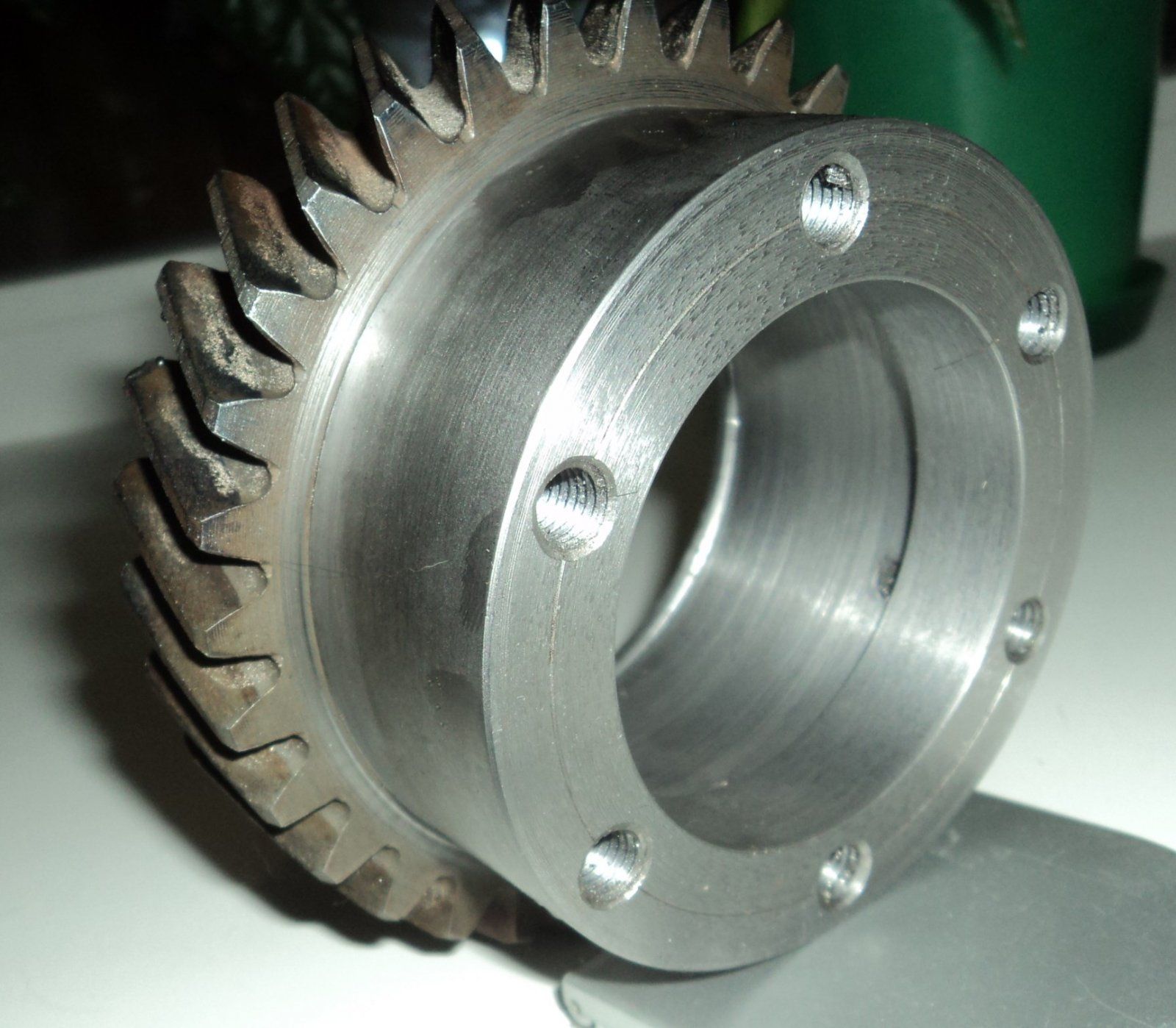

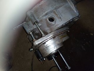

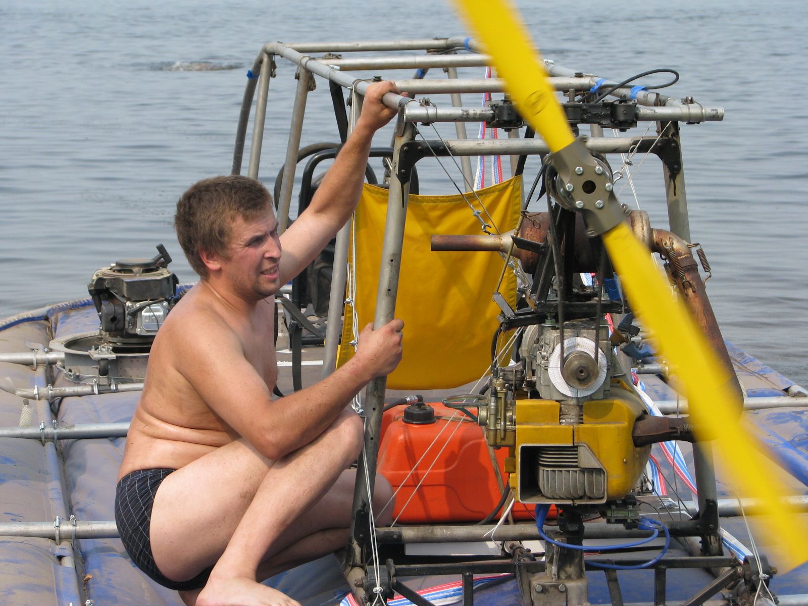

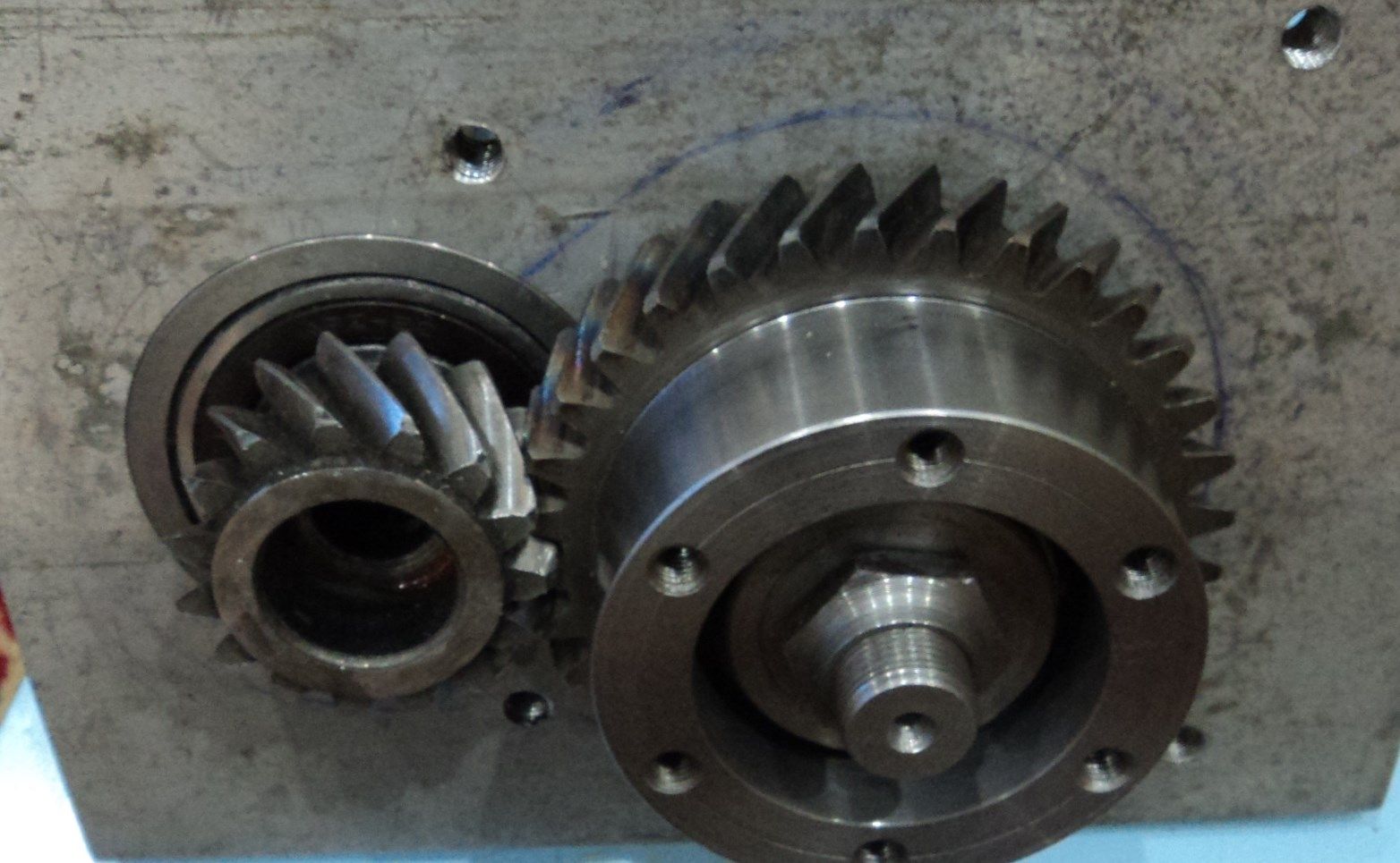

Скучно стало на форуме. что бы и мне ни выставить свой редуктор собраный в гараже из того что было. на двигатель фольксваген апозит водянка работает уже много лет без нареканий
несколько лет работы _без износа
Редуктор изготовлен в единичном экземпляре.учет ни веду . при снятии крышки в масле стружки нет. люфтов тоже нет. двигатель установлен на дельталете GOPR0641
