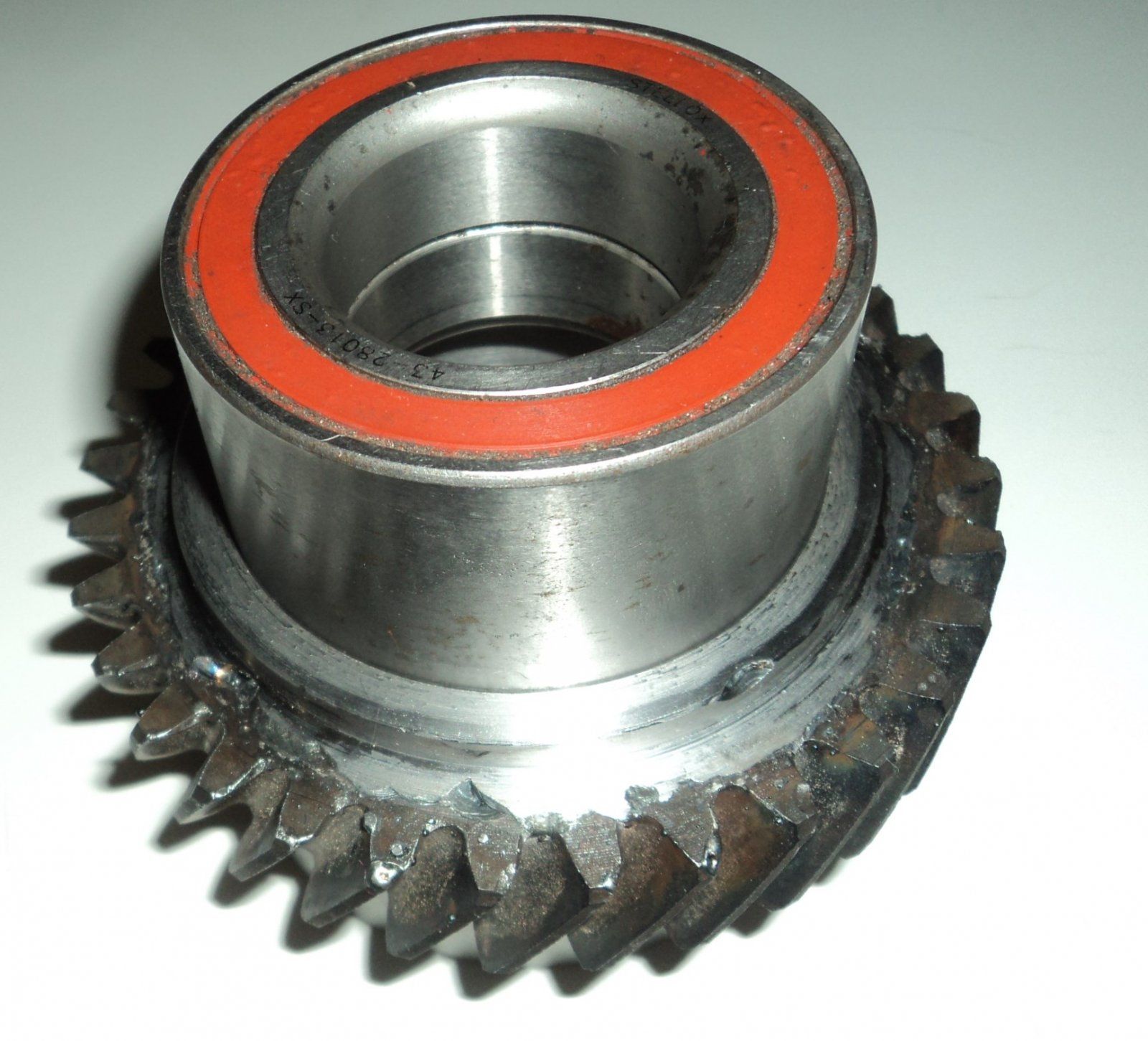

подшипник ступицы колеса. мне попался опелевский. можно другой
Да если всё это образить то вполне себе вариант. У нас ребята делали аналогичный и успешно пользовались с этими шестернями. Ходили сани долго.

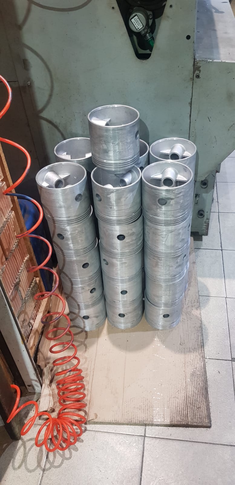

Да, на посмотри🙂 . Мне времени просто нет , твой воспаленный бред читать. Нужно делать серьезные вещи. Вот к примеру попробуй Чернов разработай, правильно отлей и потом обработай 100 поршней в Ф150 мм. Кто знает, что такое грамотный поршень, тот поймет.

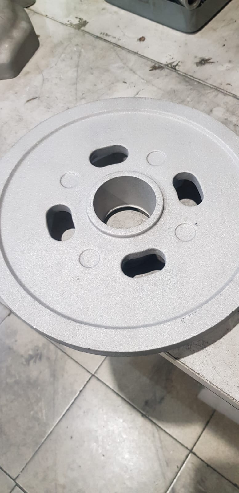

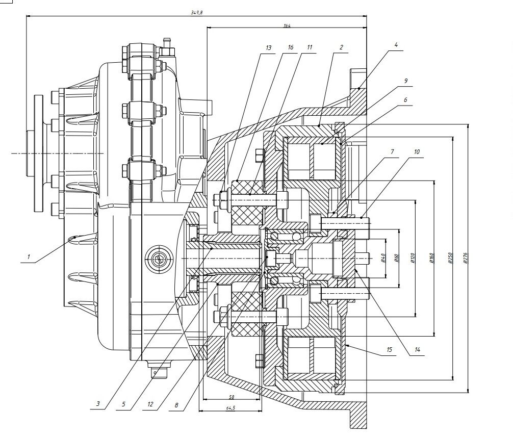

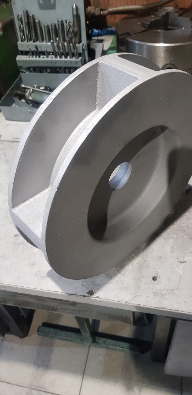

А вот еще законченный проект сцепления на 300 лс дизельного М57 с редуктором. Все сделано . Разработаны и сделаны модели. Все отлито и обработано. На днях соберу с готовой электроникой и все выложу тут. Что бы тебе жить веселее было.😉
Зацени как льем, Чернов.

Иваныч , а какой Леонардо - Недовинченный табе такую карцину " Маня-Лиза с диском от сцепления " изобразиль ?
Навошта художник напрымер утопиль шляпен-болт N 12 в шайбу мудрёну если насупраць болта вал полый и болтяра элементарно нырнёт в
эту дыру прям с галавой ?
Зачем столько лишних железяк - типа денех больш зарядишь за глюкало ?

У поршней чистота обработки в порядке. Они просто не вымытые еще. Алмазная пластина на финише свое дело делает. Это не первая партия уже, а аж третья. И просят и просят....
Сцепление, что на чертеже не один год у людей работает. Не я его придумывал. Такое на моторах 3UZ ставится. Только там все точеное из цельного металла. И оно меньше по размеру барабана. У дизеля крутящий больше 500 Нм при 1800 об мин. По этому и барабан больше. Я немного переработал для дешевизны. Могу тебя удивить. Все это не дорого стоит без редуктора. Да и сам редуктор дешевле чем другие.
Как то вот так.
