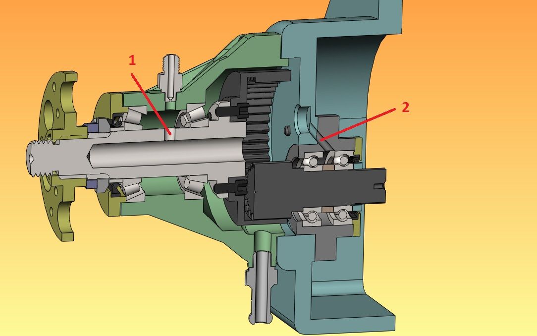

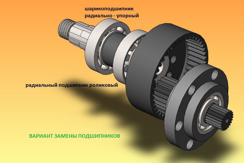

Вариант замены подшипников, с целью компенсировать разницу тепловых расширений вторичного вала и картера редуктора.
    71,6 КБ · Просмотры: 207

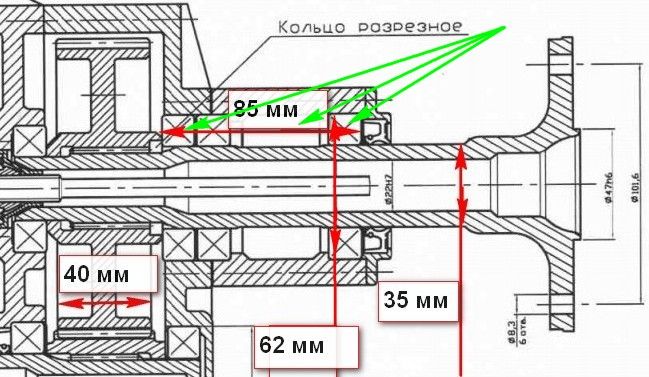

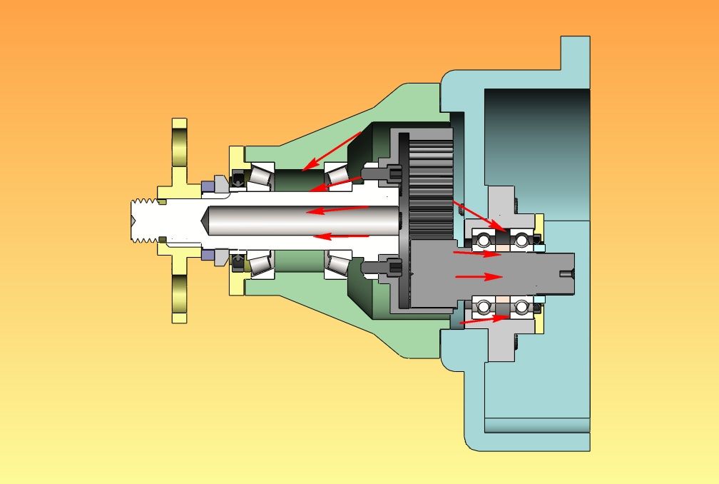

Отверстия для  перетекания  (циркуляции ) масла между полостями  ( камерами ) лишними не будут.
    44,4 КБ · Просмотры: 193
При наличии масляной ванны , каналы 1 и 2 возможно будут лишними.
Каналы 2 лишними не будут , надо сверлить штук 6-ть вокруг подшипника ,    + магнит мощный прикрепить в нижней части корпуса .  Конический роликовый подшипник на оборотах работает как насос - насосное с-во (подробнее здесь :
http://rutracker.org/forum/viewtopic.php?t=470687
. Между передним сальником и подшипником делают сливное отверстие .
to  Юрий-ТG
А на какой аппарат хочешь поставить этот двигатель? Если толкающая схема, то зачем второй конический подшипник? Наверняка можно обойтись шариковым.
Ставлю на мотодельту с двигателем Subaru EJ-15 (100л.с.) Про подшипники я уже выкладывал свои соображения.
Хотел заменить роликовые-конические на шариковый радиально-упорный и роликовый со свободной обоймой, для компенсации тепловых расширений. Но пока передумал, т.к. даже у радиально-упорного осевая нагрузка меньше чем у роликового-конического (19-26 кН против 56-77 кН.)
Но окончательный вывод ещё не сделал. Радиально-упорный шарикоподшипник не требует регулировок, и это есть большой плюс, а осевой в  19-26 кН хватит с запасом . Даже по самым оптимистичным прогнозам , ожидаемый упор от винта 2-2,5 кН или 200-250 кг. Шестерни прямозубые так что других осевых нагрузок не предвидится , короче говоря - буду подумать.
Ещё один плюс шариковому , не нужно сверлить  дренаж от сальника.
    71,6 КБ · Просмотры: 164

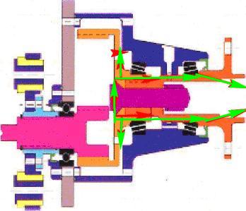

    17,1 КБ · Просмотры: 179
Мне понравилось !
Биение первичного вала и муфты относительно маховика исключается по определению. Возможен только перекос при отсутствии соосности, "но это зло еще не так большой руки".
Знакопеременные нагрузки, при биении, крушат механизм гораздо быстрее.

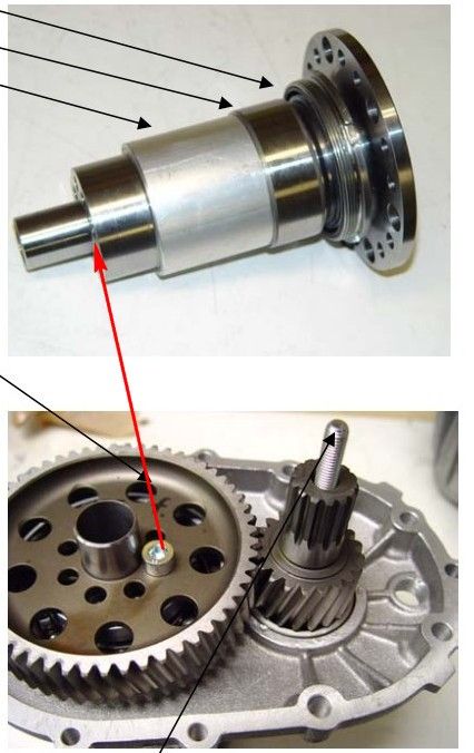

Вторичный вал интересен тем, что разболтать фланец ВВ достаточно проблематично.
Правда есть непонятные моменты на чертеже:
1)-как контрится гайка после регулировки натяга подшипников вторичного вала ?
2)-какую функцию выполняет прилив в районе масляного канала?
Но это мелочи.
Попробую начертить подобную конструкцию применительно к корпусу моего редуктора.
Да и пожалуй отдам на завод, пусть не спеша изготавливают.

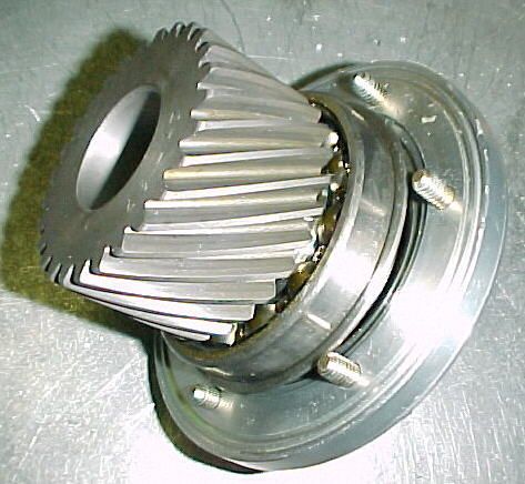

Судя по фотографии этого забугорного редуктора, подшипник ведущей шестерни похож на  самоустанавливающийся .
Если это так , значит Канадцы (если я правильно понял) не исключают возможность несоосности между валами.
Хотя могу и ошибаться, на схеме то он показан как радиально-упорный. :-/

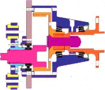

Идея в конструкции редуктора есть . Технологически  конструкция вторичного вала не ШЕДЕВР механики .
Стакан большой шестерни к валу проще  крепить через фланец , а  фланец винта соединить с валом конической посадкой . В таком варианте вааще никаких проблем с установкой и регулировкой подшипников . На вторичный вал можно установить 3-и шариковых  подшипника - два  поддерживают винт , один шестерню . Почти как у Виноградова - только наоборот .
То есть регулировка будет отсутствовать как класс, регулировать будет нечем . Фланец с одной стороны и конус с другой занимают строго определённое положение , и чем регулировать натяг ?
Не , я так делать не буду. Инженерная чуйка подсказывает, что это не гут. Прогиб таким коротким валам не угрожает, ГП подшипников с запасом, тогда зачем эта гирлянда.
Представим такую ситуацию: на одном из четырёх лопнул сепаратор , шарики в кучу - клин всему редуктору обеспечен.
Если по одному подшипнику на краях вала - возможно всё закончится люфтом и посторонним шумом.

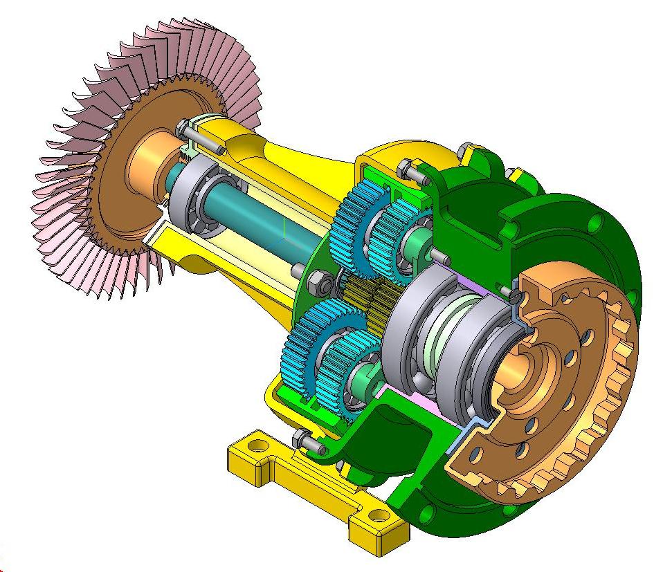

Авиационные редукторы :
http://www.reaa.ru/cgi-bin/yabbB/YaBB.pl?num=1365794713
Подшипники с коническими роликами  используют в ступицах колёс автомобилей +в коробках и мостах  ....  В авиационных редукторах подшипников с коническими роликами  я не созерцал .  Черносвитов скопировал  сей заморский шедевр , а вот оборудования на котором можно нарезать и шлифонуть спиральный или косой зуб  в таких шестернях  возможно даже на просторах СССР не было . Если только на особо секретных фабриках ВПК .
На планетарных рудукторах у турбостартеров реактивных самолётов стоят шестерни с точностью эвольвенты до 8 микрон.
