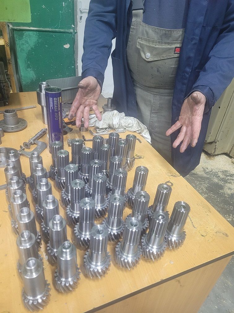

шлицевую прошли,вчера начали резать зуб
И это для авиации?😵 Василий будет огорчен весовой культурой. Ты пожалуйста на весы комплект прилюдно положи! Что бы было с чего посмеяться.

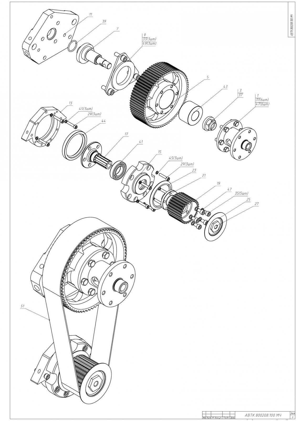

А кто-нибудь использует ременный редуктор на автоконверсии, где ведущий шкив крепится жестко к коленвалу? То есть как на двухтактных моторах или как на этом изображении?
Вопрос мой относится даже не к автоконверсиям, а к любым двигателям где на коленвале используются вкладыши. Если бы нашлись эксплуатанты конкретно этой схемы что на рисунке, было бы хорошо.
А кто-нибудь использует ременный редуктор на автоконверсии, где ведущий шкив крепится жестко к коленвалу? То есть как на двухтактных моторах...
Не эксплуатант, но просто выскажу мнение теоретика. Если речь про 4-тактный автомобильный двигатель, то я бы ведущий шкив прикручивал к маховику как можно плотнее. Вроде должно нормально работать.
Цеплять без маховика или на передний конец коленвала, не стал бы ни за что.
А на Вашей картинке под цифрой 15, если не ошибаюсь, упругая муфта. Соответственно шкив крепится к коленвалу не жёстко.
Да, все верно. 15 - это корпус подшипника. Как я понимаю. роль этого подшипника ограничить коленвал от радиальных перемещений. А вопрос мой был связан с тем, что размазало вкладыши на крайней опоре,то есть самой ближайшей к этому подшипнику. Маслянная система не причем, точно. Все остальные вкладыши в отличном состоянии. Да и эта пара вкладышей самая ближняя от маслонасоса. Замерял радиальный люфт в подшипнике 41, получилось 5соток. В принципе если зазор шейка-вкладыш от2до 4 соток. то вполне логично что так получилось. Выход вижу только один, делать зазор шейка-вкладыш больше. ну и были мысли ставить еще один подшипник уже за шкивом
А вот кстати вполне возможно! если был бы маховик. то может быть вкладыш и не прижало. Узнать бы еще делал так кто-нибудь или нет
Еще в начале этой темы нашел вот такое сообщение и мне думается причина может быть в этом

15 - это фланец упорного подшипника, как я это вижу.
...Это фланец крепления к блоку...
Да, спасибо! Я спросони одним глазом не разглядел 🙂
...если был бы маховик. то может быть вкладыш и не прижало...
Тоже хотел про это написать. Если редуктор тянет вверх, то масса маховика это натяжение компенсирует. А чтобы свести к минимуму люфт подшипника, нужно использовать пару конических с регулируемой затяжкой. Простые радиальные имеют люфт сильно больше, чем на вкладышах коленвала. Мне так кажется.
