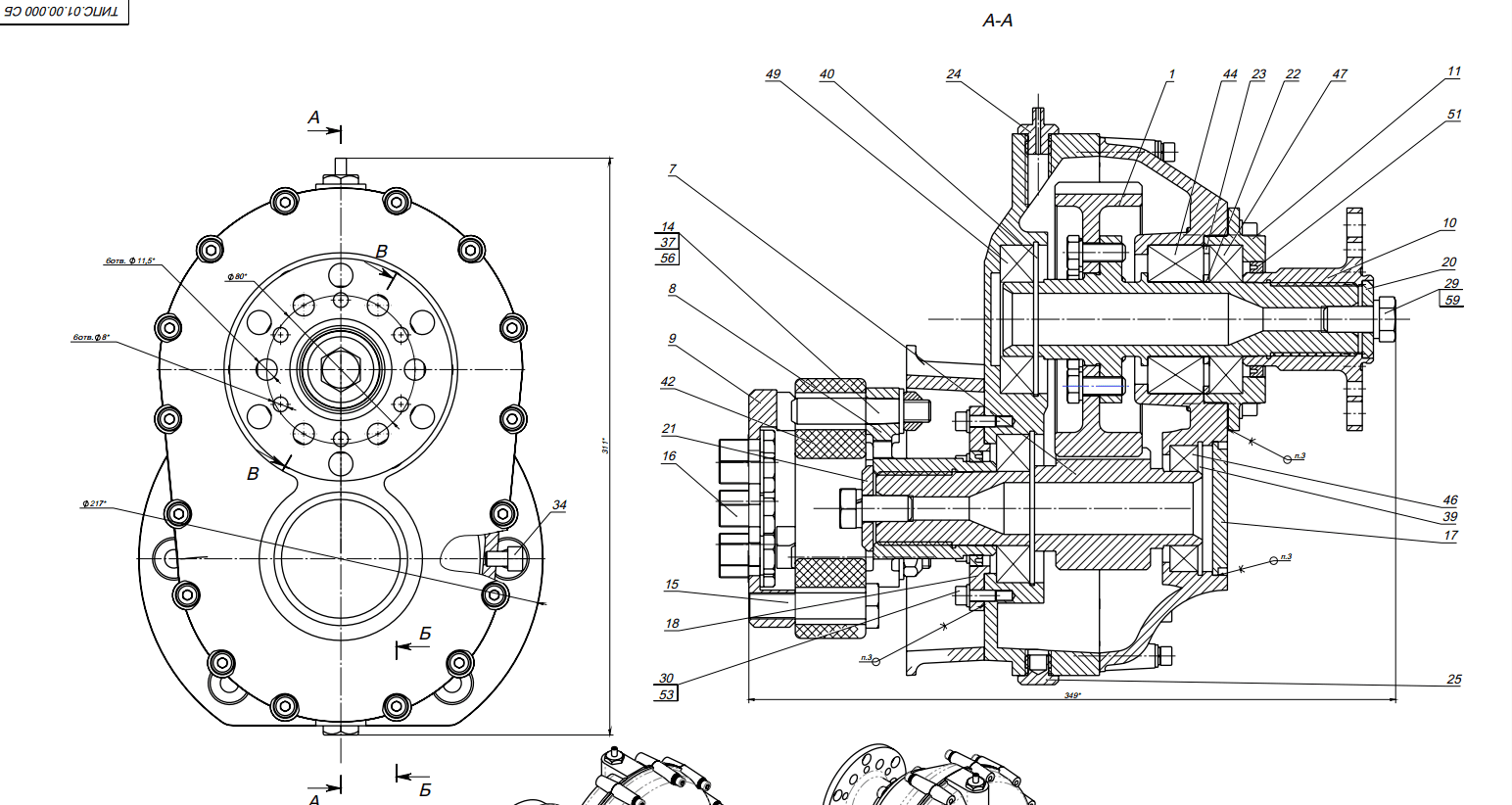

Долго не мог понять зачем в редукторе где два вала и четыре подшипника намалёвано столько лишних деталей,
а оказывается - эт сделано с целю чтоб не каждый решился эт копировать .
Всё элементарно - можно выкинуть большую половину этой бижутерии и сальники течь перестанут .

Расскажи пожалуйста несколько моментов из этой сборки.
1. Как ты шлифуешь выходной вал? А именно меня интересуют центра разного диаметра. При этом на этом валу еще два шлифованных сопряжения.
Это посадка шестерни и посадка шлицевого переходника который входит в сальник.
2. Как ты растачиваешь корпус-крышку редуктора? Снимаешь крышку, что бы расточить посадку для входного подшипника?
3. Расскажи зачем тебе стопорные кольца в обоих подшипниках корпуса?
4. Коль ты сам все держишь на контроле. Кто это все собирает? Сам?
Только очень прошу отвечай пожалуйста без пафоса, а грамотным техническим языком. И точно на поставленные вопросы.
Тут много грамотных людей. Они тоже хотят послушать как это все выполняется.

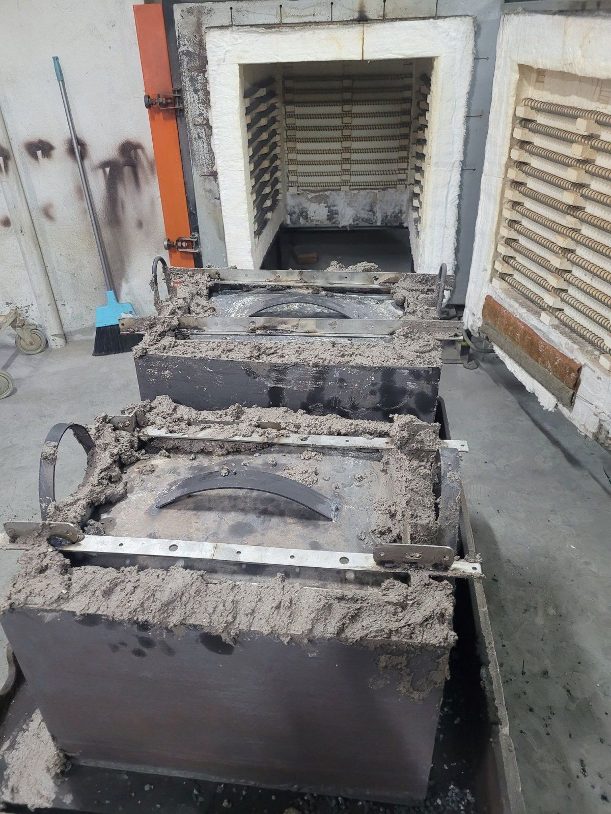

И давай все же проясним ситуацию с цементацией.
термообработку:цементацию,закалку,отпуск
Расскажи как ты эти позиции выполняешь?
Особенно это касается цементации.
Есть у меня подозрение Александр, что с керосином, судя по твоей ответной реакции. Я попал очень в точку! И коты в доме у тебя на даче не участвуют в этом действии.
Так как ты выполняешь цементацию? И при этом следишь за всем процессом, как написал выше.
Расскажи пожалуйста. Нам очень интересно послушать!

С удовольствием расскажу как строится техпроцесс обработки шлицевого вала,как шлифуется фланец винта и почему все так сложно.
Я действительно все держу на контроле.Этот контроль начинается с каждого работника. первое-это организация рабочего места и быта.Человек на работе проводит часть жизни.Ты обязан обеспечить его не только инструментом,но и комфортом.
Сам я не занимаюсь сборкой и не собираюсь это делать. Для этого есть коллектив специалистов.Достаточно раз в месяц общего собрания с обсуждением всех вопросов производства.
На сегодня ограничимся цементацией.
На фото печь.Она огромная.2,5тонны вес, 25квт. Под выдвигается.На нем сейчас стоят два ящика из нержавейки,в которых находятся детали под цементацию.Сверху ящики закрыты крышками из нержавейки и плотно замазаны огнеупорной глиной.
В таком состоянии они задвигаются в печь. Температура набирается 920гр.и в таком состоянии идет выдержка 10 часов. Только цифровой прибор показывает,что печь включена. Ни о каком керосине речи быть не может.Используется карбюризатор. А кот есть.Булгаковский Бегемот.Иногда примус починяет..

Точность в твоей схеме обеспечить крайне проблематично. Исходим из того, что в сборке верхнего вала по размерной линейке как минимум 5 мест с точной посадкой, где допуск должен быть на уровне 0.01-0.012
Если его не обеспечить, то не получишь точности сопряжения зубчатой пары. А для редуктора это гарантированная "смерть".
Так вот вопрос. Как ты это контролируешь?
По уму.
Нужно собирать твой вал.
Делать одинаковые центра.
Нажевать шлицевой фланец.
И только после этого шлифовать эвольвенту зуба шестерни и шлифовать все диаметры. И разбирать уже после этого эту конструкцию нельзя!
Более того свой шлицевой выходной фланец. Ты должен садить не по скользящей посадке. А с гарантированным натягом.
Если взять в расчет, что ты не отвечаешь как растачиваешь еще и сам редуктор. А расточка нужна только на проход по обеим осям. В твоей схеме тебе нужно снимать крышку для этого. Но это уже не совсем хорошо. А у меня есть предположение, что ты делаешь расточку с переустановкой. А это при твоем старом Махо. Который дай бог, что бы давал точность до 0.05 мм. Просто уже недопустимо.
По такому количеству стопорных колец ответа не дал. Зачем их тебе там столько? Есть опасение, что из за того станка Махо. Нужно делать большие допуска посадки подшипников ? Так как их может крутить начать? И в верхний левый может пойти по валу "ГУЛЯТЬ". Он судя по сборке валом не заперт. А упирать его в вал не хочешь. Так как при сборке нужно точно размер выдерживать. Иначе корпус крышка не "закроются".
Вернемся к термичке.
На основе чего твой "карбонизатор"? Углерод в нем , это как? Самый простой, доступный и надежный "карбонизатор" это чистый керосин!!!! И ты это должен прекрасно знать дружище.
Про электронные термометры, ты мне зубы не заговаривай. Я такой техникой температуру выхлопных газов на дизеле при настройке измеряю.
Жду ответы по существу!

что такое карбонизатор я не в курсе. Я использую карбюризатор древесноугольный.

Когда мне делали шестерни в Минске. Я знал, что при цементации мои детали опускают в печь в корзине с древесным углем для насыщения до 1 -1.2 мм поверхностного слоя углеродом. Они же потом использовали керосин. Распыляя его в зону где лежат детали. Это давало более точный результат. Все! Мне другого на тот момент знать было не нужно.
Шестерни были отличные.
Теперь от этой технологии ушли. Мне делают шестерни в другом месте и используют нитроцементацию. Она на порядок лучше .
Да, она дороже. Но и шестерни, что делают мне, с твоими поделками сравнивать да же не стану. У меня точность по 6 му квалитету выполнена. Да, дорогие выходят. Ну так у меня все остальное не дорогое. И площадь своя и оборудование.

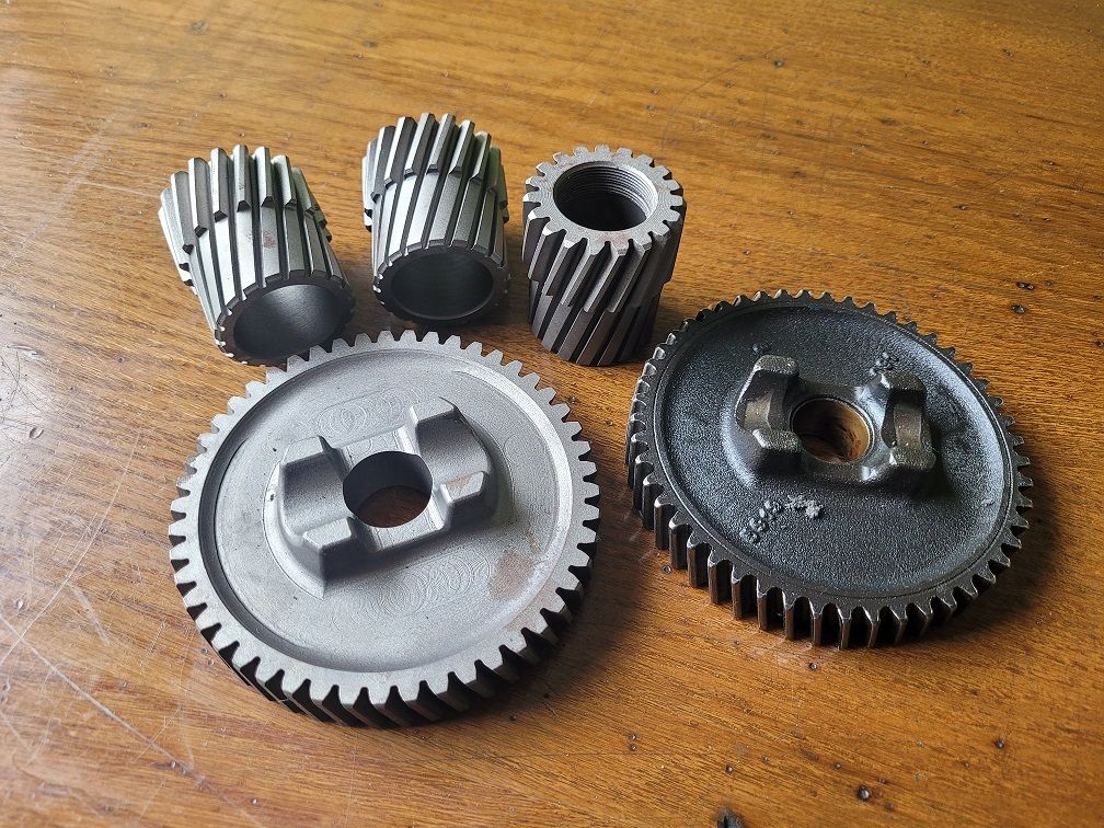

Господа специ по шестерням. Обращаемся к вам..
Редуктор Rotax B 2:58 | REAA
Неравномерное зацепление. Цементированный твёрдый слой в месте контакта уже отсутствует. Теперь износ будет быстро. прогрессировать. Ресурс данного изделия уже выработан.
Сдается мне,что там нет цементации.Штамповка плюс термообработка.Слишком затратно для них проводить цементацию.
Но качество это не ухудшает.
По поводу неравномерного зацепления.валик сидит на притертом конусе.На конической оправке идет шлифовка зуба и мы не можем предположить что "там"оборудование не позволяет выдерживать угол в зацеплении.
Выходит,что проблема в колесе. Точнее в бронзовой втулке. И по итогу если ее заменить (запрессовать,расточить),то этот редуктор будет работать еще долго.
Изготовить новую пару не сложно. Я могу это сделать используя свое оборудование.Предполагаю,что таких редукторов сотни.
Но может проще(и дешевле) это сделать любителю памалявать? или спецу с 6 квалитетом?

РС. на фото пара,осталось лишь шлифовка зуба.
