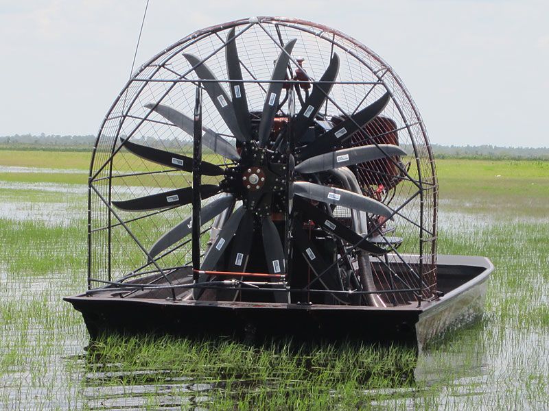

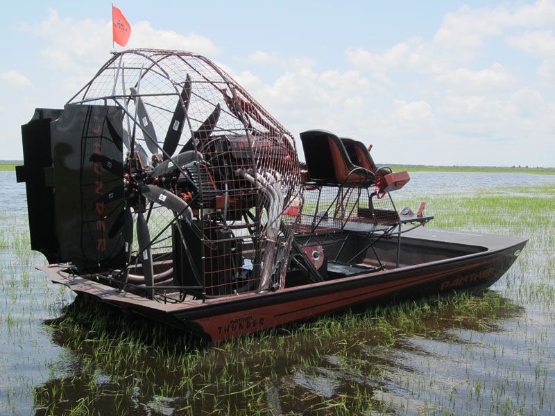

соосник , лопастей немерено .

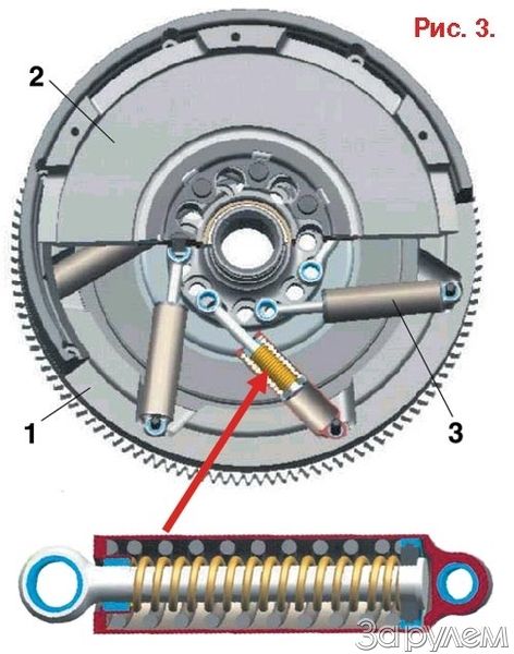

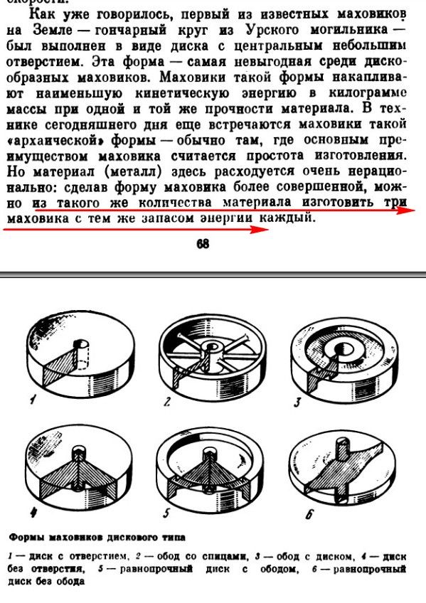

Маховик может быть легче , а махать будет так же .

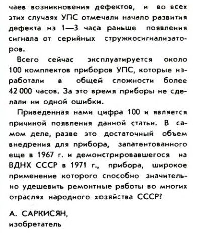

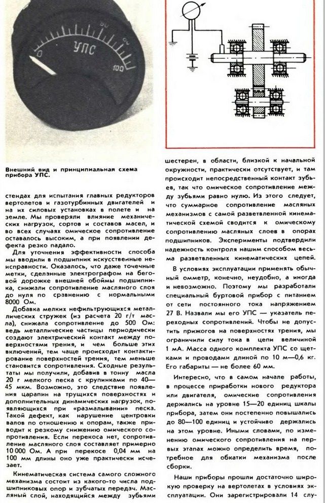

Контроль состояния масла  в редукторе .

Не понятно, щетка прижималась к валу снаружи или внутри редуктора?
Щётка установлена снаружи . Ток 1мА , для исключения прижогов . В журналах  " Изобретатель и рационализатор " было несколько вариантов прибора на аналогичном принципе . Щётки устанавливали на каждый вал .
Больше инфы должно быть здесь :
freepatent.ru

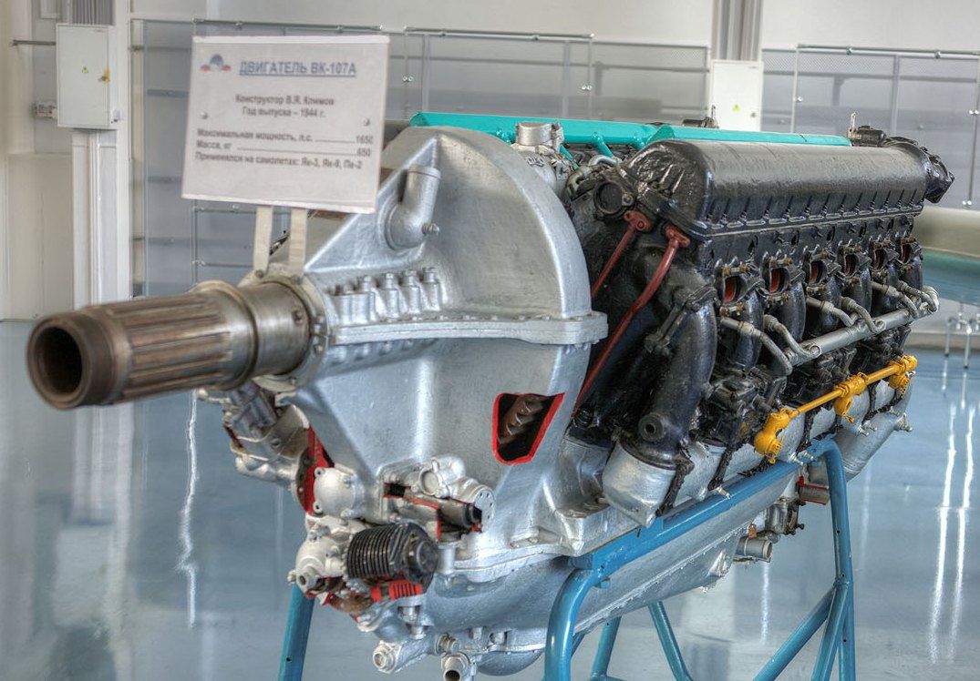

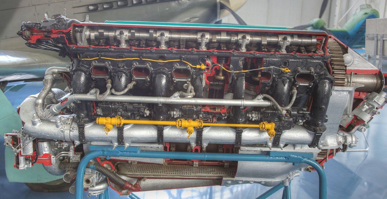

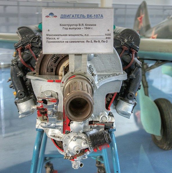

Редуктор ВК-107А
Существенным отличием М-107 от предыдущих моделей стало то, что на выходе из нагнетателя часть воздуха направлялась непосредственно в цилиндры, минуя карбюратор, а другая, проходя через карбюратор, попадала в цилиндр в виде сильно обогащенной смеси.
    140,7 КБ · Просмотры: 176
    79,7 КБ · Просмотры: 168
    190,1 КБ · Просмотры: 173
Уважаемые конструкторы редукторов, обратите внимание на зубы и пружинки по отношения к размеру мотора. И это V-12, мягенький такой. Правда не скромно? 🙂

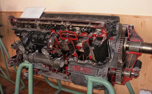

М-105 является глубокой модернизацией двигателя М-100 — лицензионного двигателя Hispano-Suiza 12Y
Обычная мировая практика , придумывают и разрабатывают единицы , а копирует весь мир .
http://ru.wikipedia.org/wiki/%D0%92%D0%BA-105
Вал редуктора  на гидроопорах .

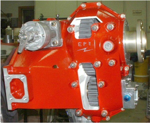

Америкосы  стыкуют корпус редуктора вдоль оси валов , разборку  упрощает многократно . Раскрутил корпус и можно вкидывать новый комплект - 15 минут работы .
