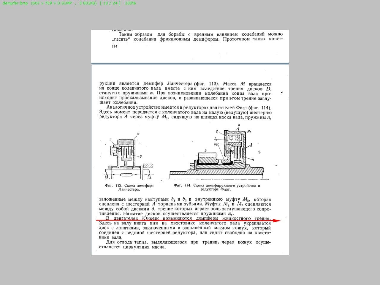

Конструкция редукторов, виды в разрезах и сечениях
Информация  , год 1941 .  Демпфер

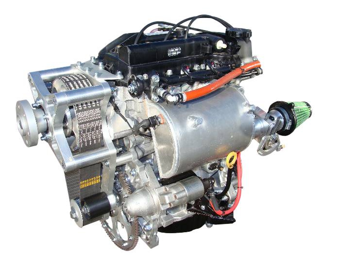

Картинка из нета , конструкция не шедевр , шкив на верхнем валу висит консольно  . При внешней простоте ременной редуктор в сравнении с шестеренчатым   цена -ресурс  -надежность  ?  Поиск в google , можно по картинкам . Чертежей с размерами (реально рабочих ) фирмы не выставляют .
При внешней простоте ременной редуктор в сравнении с шестеренчатым цена -ресурс-надежность?
Просматривая информацию про редуктора, на различных форумах, обратил внимание на множество нареканий, то на корпус, то на зубья, то на муфту. При этом достаточно много хороших отзывов, о ременных редукторах. Почему тогда при этом, все стремятся заполучить шестеренчатые, - чтобы потом регулярно, его перебирать? В чем подвох?
В принципе, ременный редуктор, достаточно прост, и его вполне реально собрать самому, из стандартных деталей.
Ременной редуктор прост- только визуально .  Изготовить качественные шкивы - необходимо оборудование + опыт . В результате ценник редуктора  цена -ресурс  , ценник ремня , шкивов , + затраты на разработки и эксперименты ?  Фирма ПРОИНЖЕНЕРИ  не осилила , на первой странице есть рисунки  этого шедевра  + фотки , КОПИРОВАТЬ  ОПАСНО ДЛЯ ЖИЗНИ .  Главный конструктор  Zlinov. Запас  шкивов  у  Zlinov возможно есть .

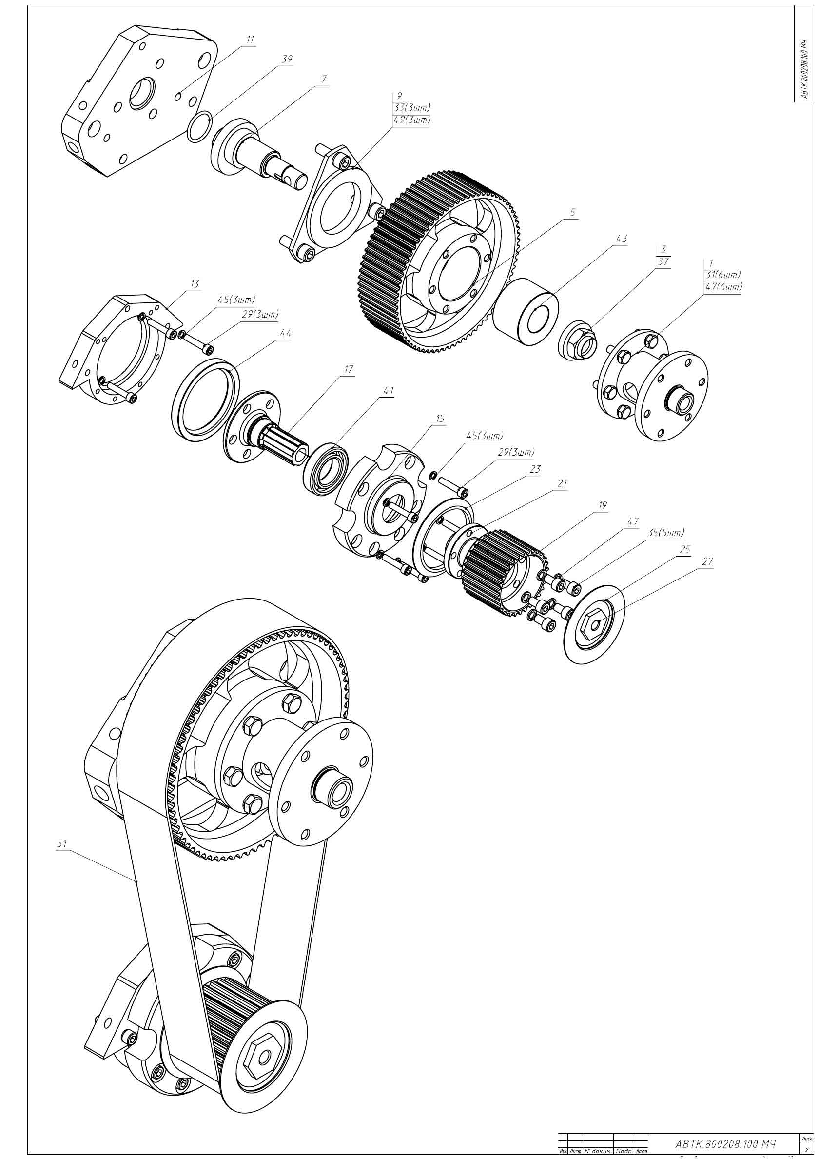

И сборочный чертежик для наглядности:
    164,1 КБ · Просмотры: 527
Копируйте такой вариант , корпус дюраль . Будет инфа по ресурсу ВАШЕГО редуктора .

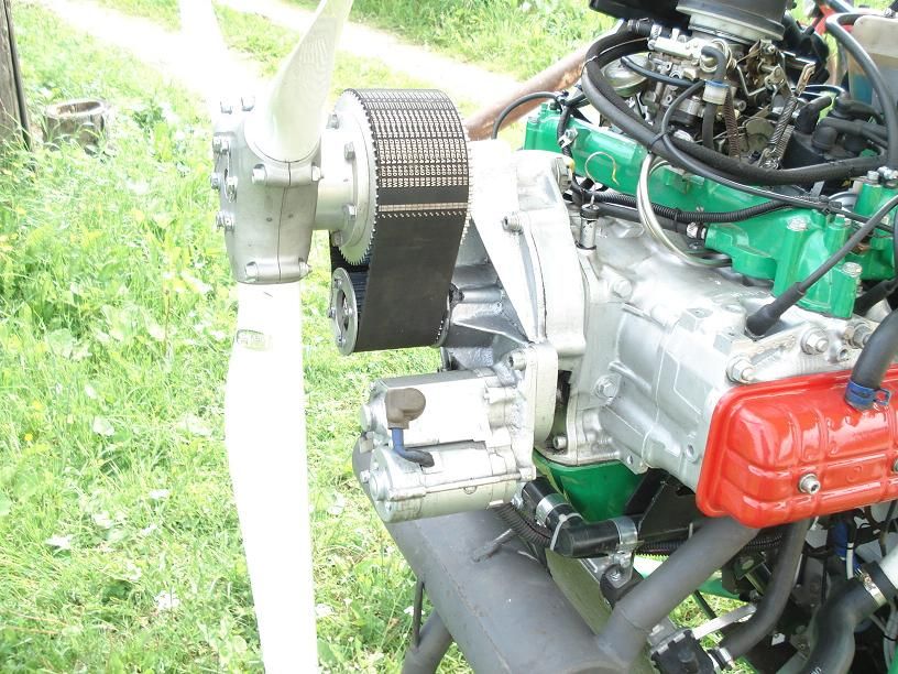

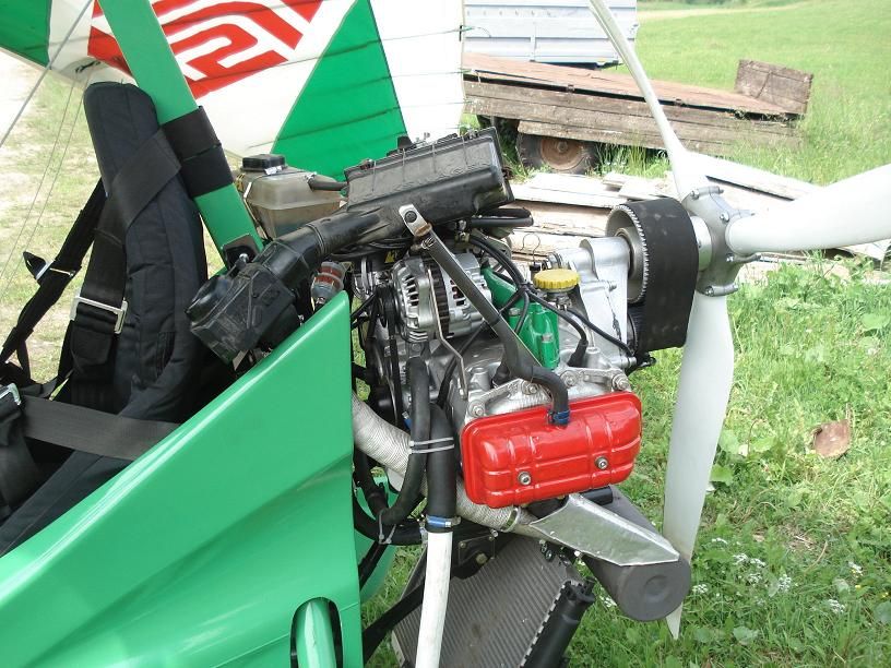

Делали  у нас в Риге такие ременные редуктора .Сколько знаю , сделали четире ( как минимум ) или больше конверсий для еа 71,81 .  Но со временем почти все поменяли на шестеренчатыйе.
    110,8 КБ · Просмотры: 581
    123,2 КБ · Просмотры: 570
Делалиу нас в Риге такие ременные редуктора .Сколько знаю , сделали четире ( как минимум ) или больше конверсий для еа 71,81 .Но со временем почти все поменяли на шестеренчатыйе.
@ andris, если можно, поподробней расскажите об этом.
На одном из снимков, видны трещины на корпусе редуктора?
Трещин там нет. Пропускал сальник под маховик , вот и просачивалось между плитой ременредуктора и  задней  частю двигателья.
Обе части  ( ремредуктор и задная часть двига) были отлиты  в домашних условиях , и обработани в заводе.Всё это делал один человек, тоже мотодельтопланерист ,он же токарь , конструктор и  хороший мой друг . Изготавливал до 2009 года. При конструирований и изготовлений старалса за компактность свойх изделий. Те которие отлетали  100 и больше  часов на этих ремредукторах , сталкивались с проблемами - невыдерживали пошипники верхнего шкива и  с соединяющим узлом между двиг. и редуктор.
На шестеренчатом редукторе  который он сделал для меня  ( еа 71 ), отлетал уже  больше 500  часов. Были проблеми, но решили их в месте.

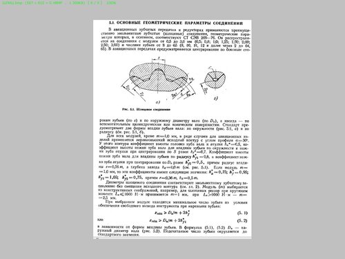

Шлицы в авиации .
Саше Кулага читать до ПРОСВЕТЛЕНИЯ .
