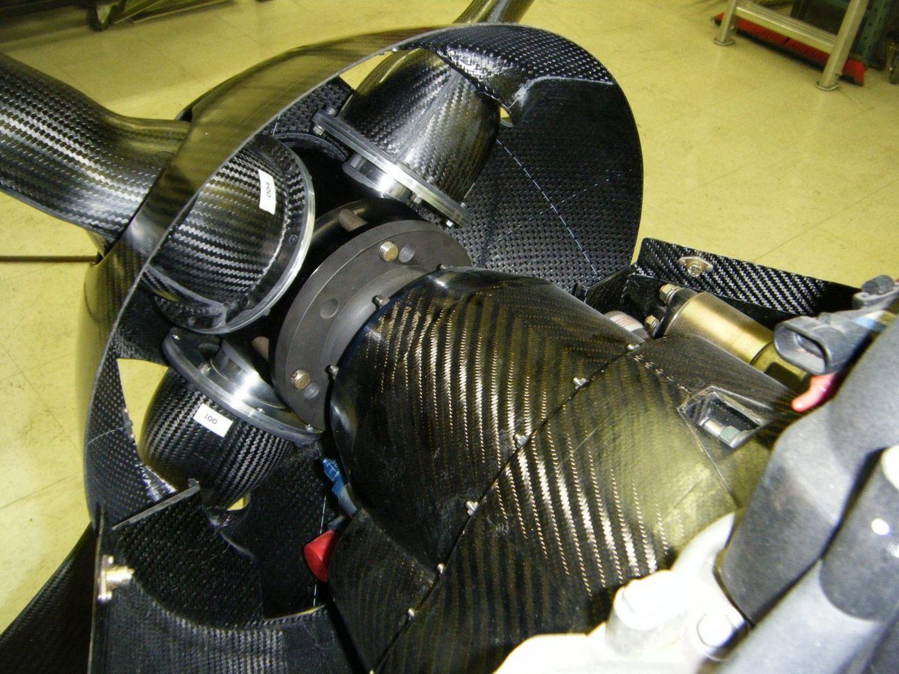

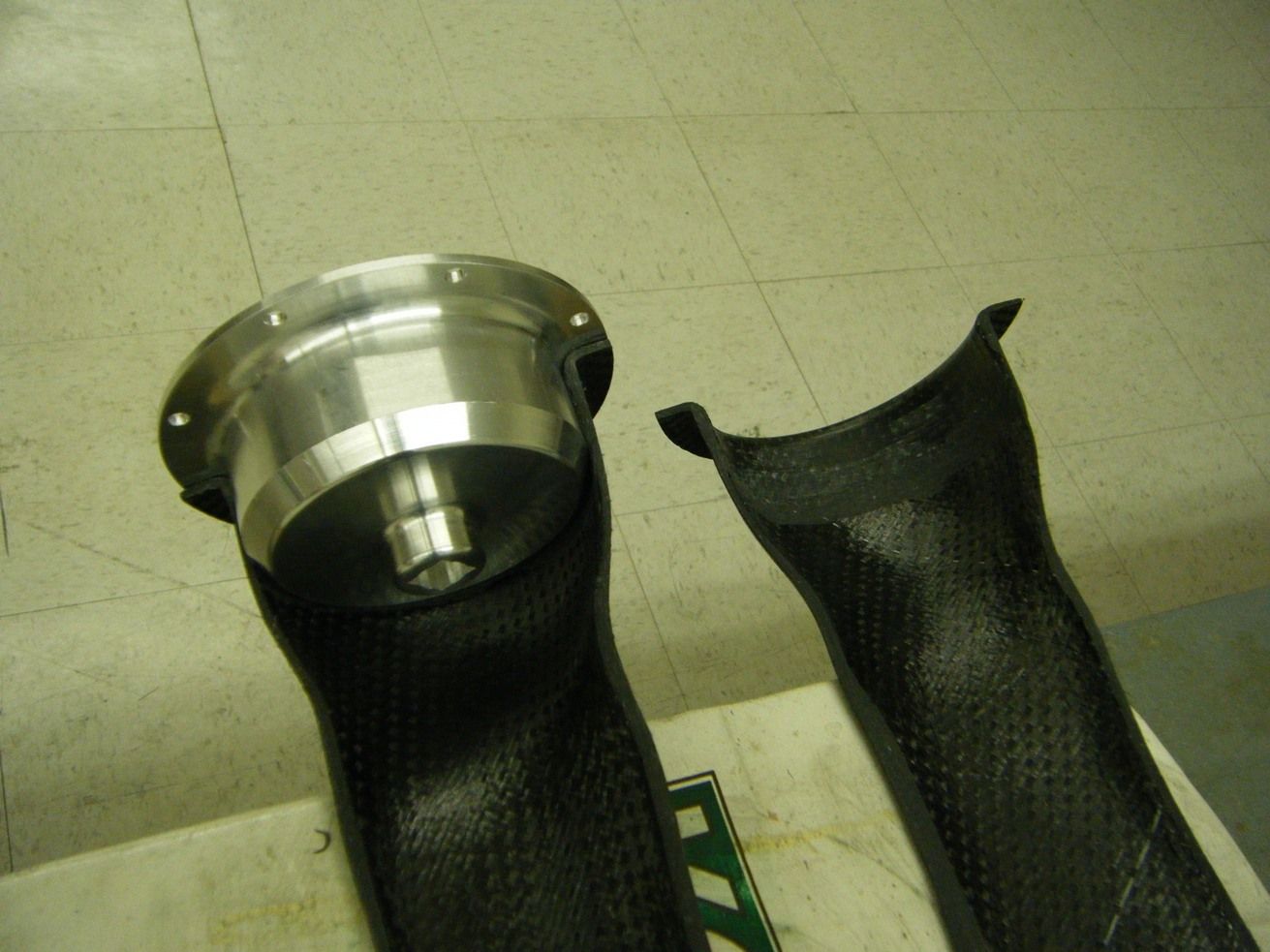

Винт и редуктор  изготовлен кудесником или ДИЗАЙНЕРОМ ?
ВООЩЕ такая лопасть  улетит раньше самолета ?
Кто просветит ?

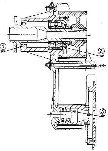

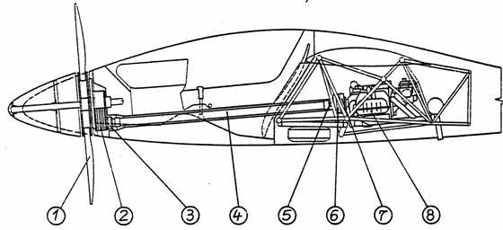

Редуктор  мотопланера
Кто просветит ?
Дизайнером-кудесником 😉. Ничего страшного тут нет, на фото просто нет ещё одной детали, типа стакана без дна с  отбортовкой по краю, эдакий фланцевый конус. Очень интересные штучки :craZy
На лопасти сделан фланец под прямым углом с очень малым радиусом, а угольные волокна при таком изгибе (при формовке ) не  ломаются ?

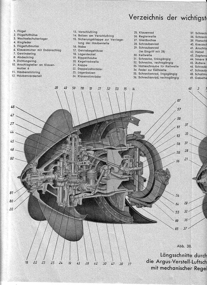

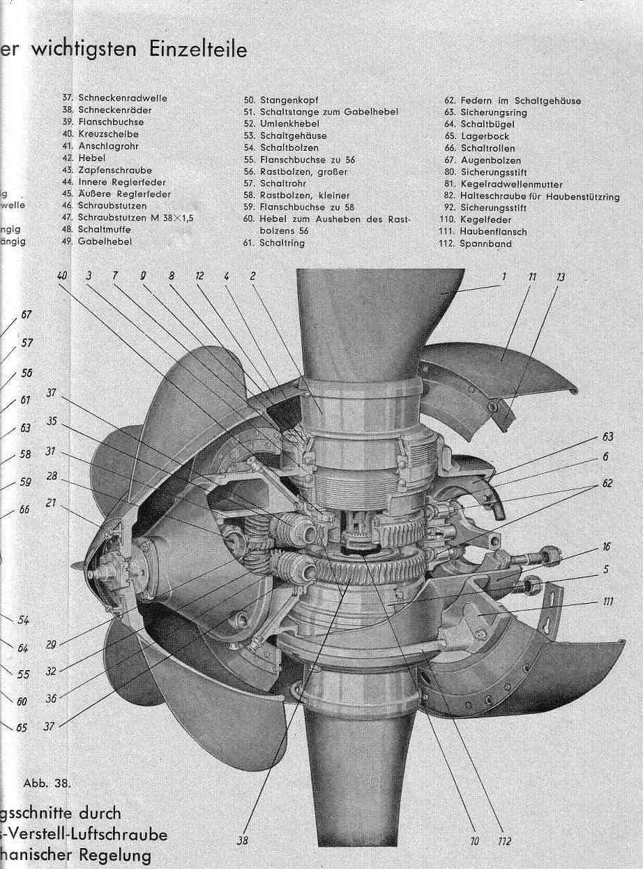

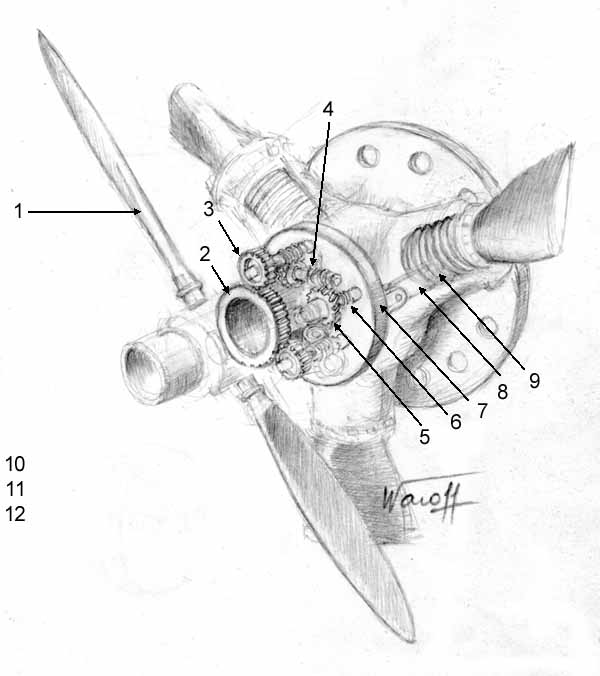

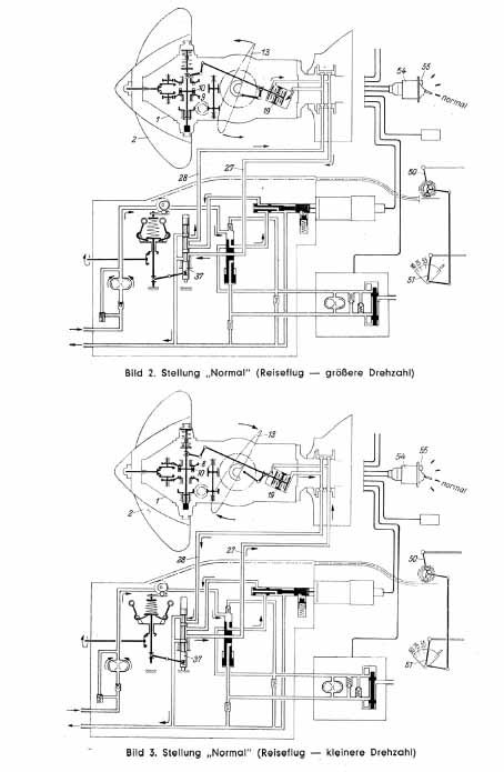

Редуктор  ВИШ , электрические , механические , СХЕМА , принцип МЕХАНИКИ  С 30 -х годов и продолжает  работать  в 21 ВЕКЕ .

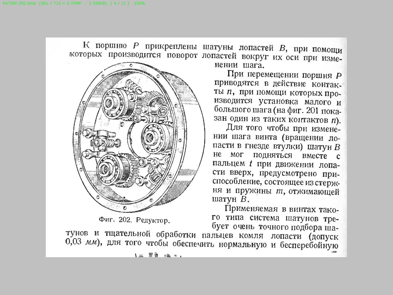

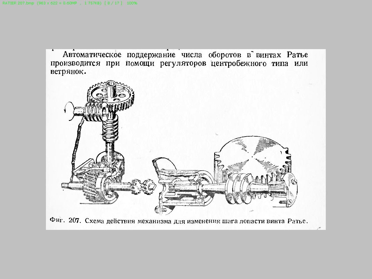

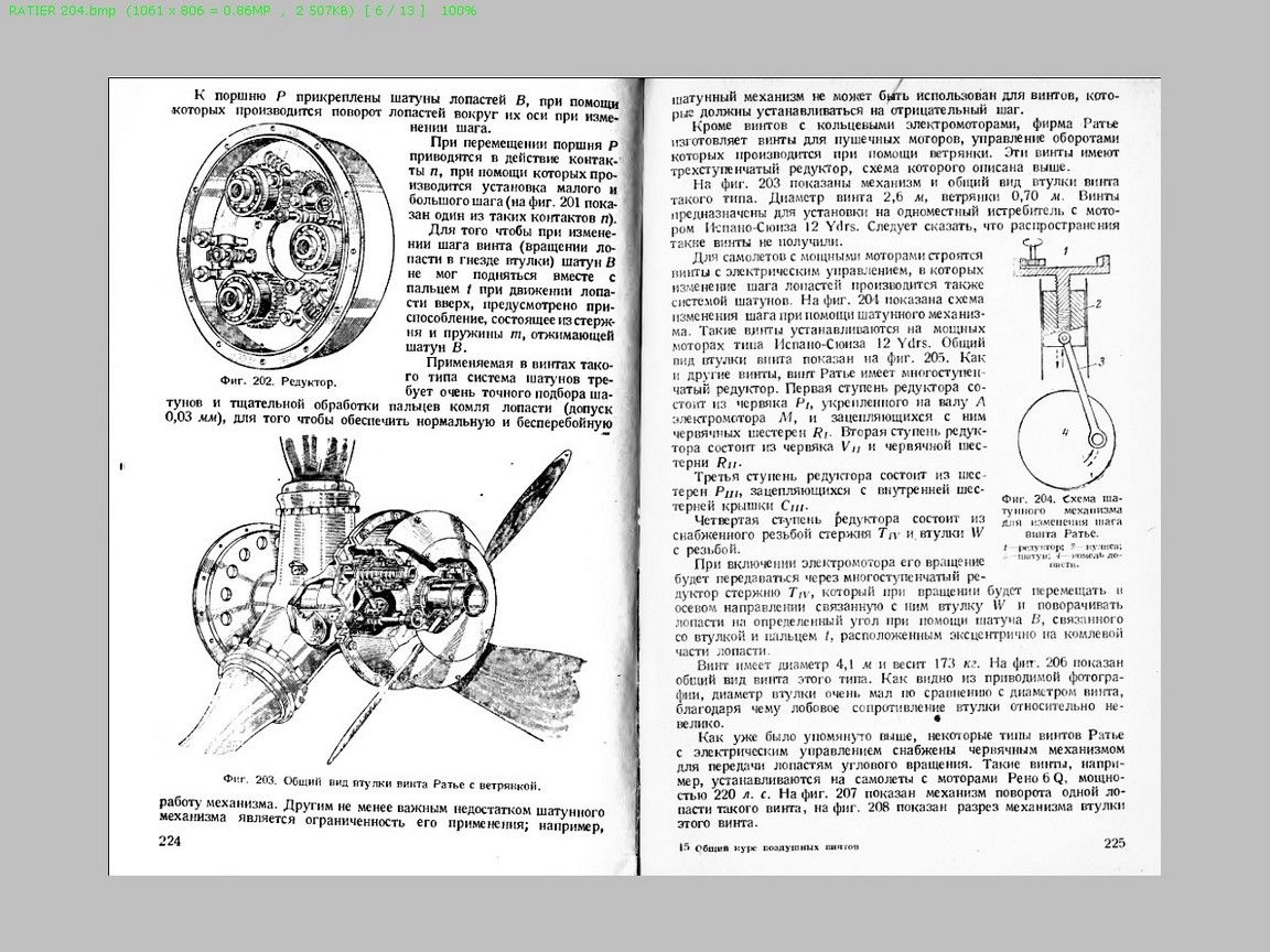

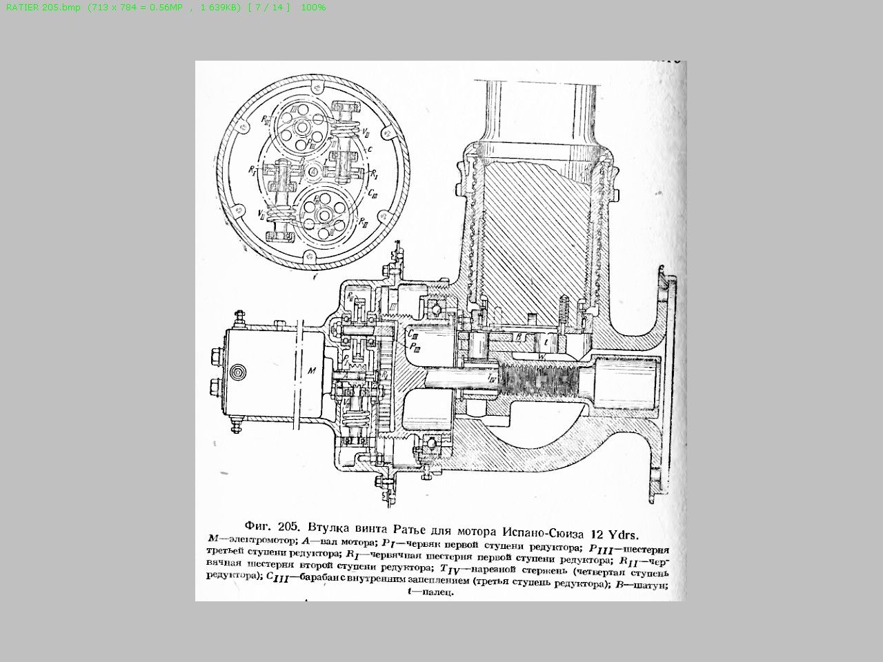

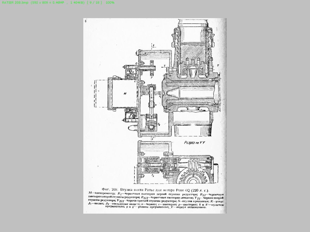

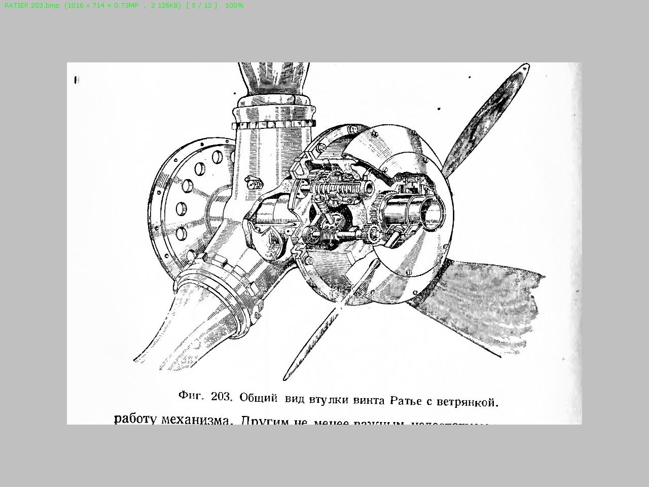

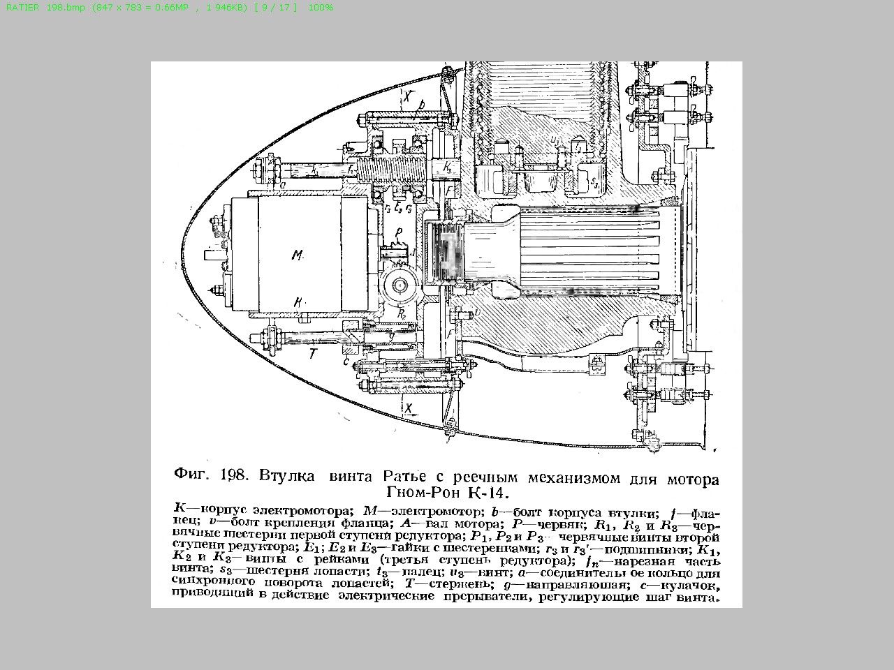

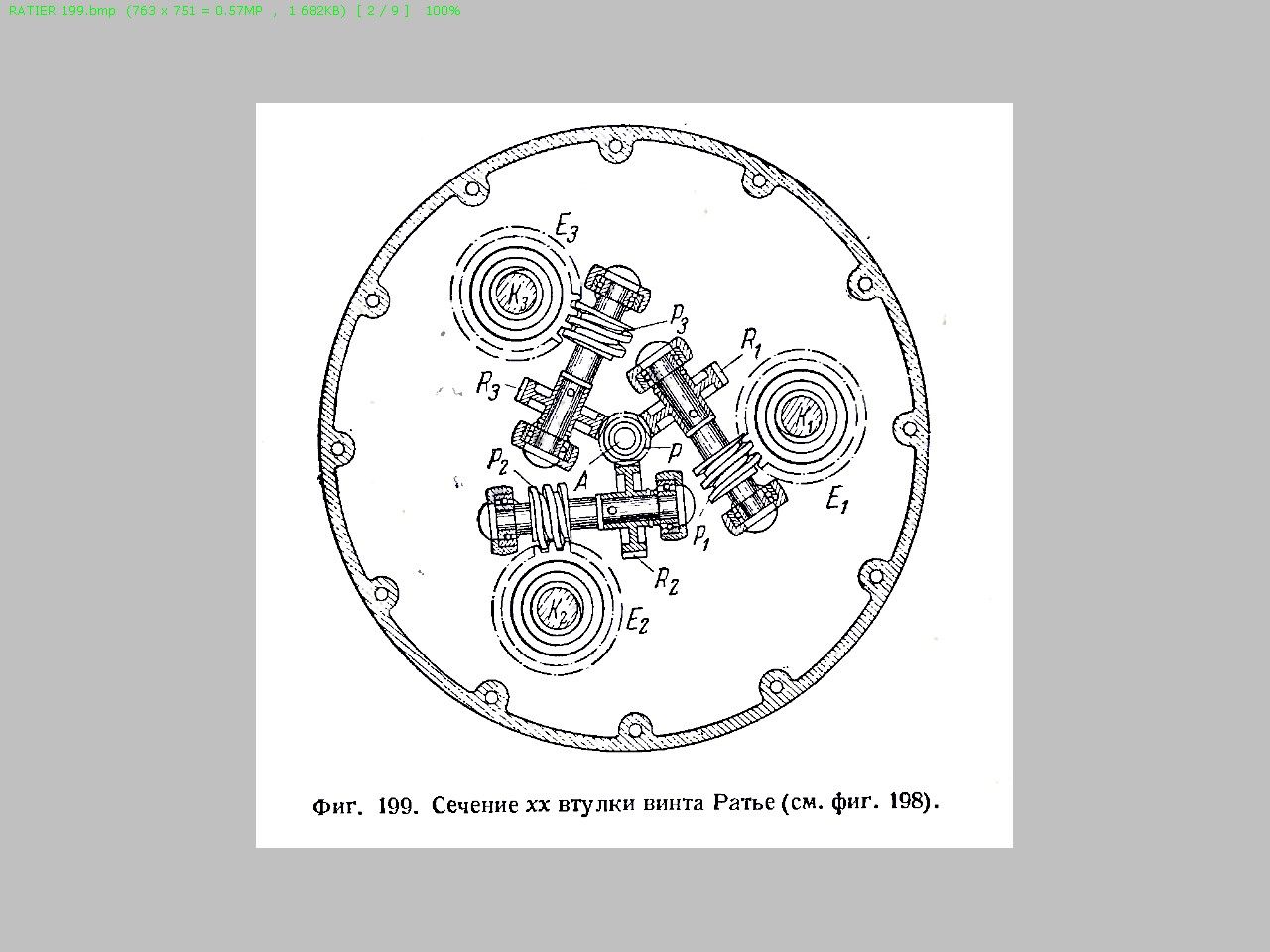

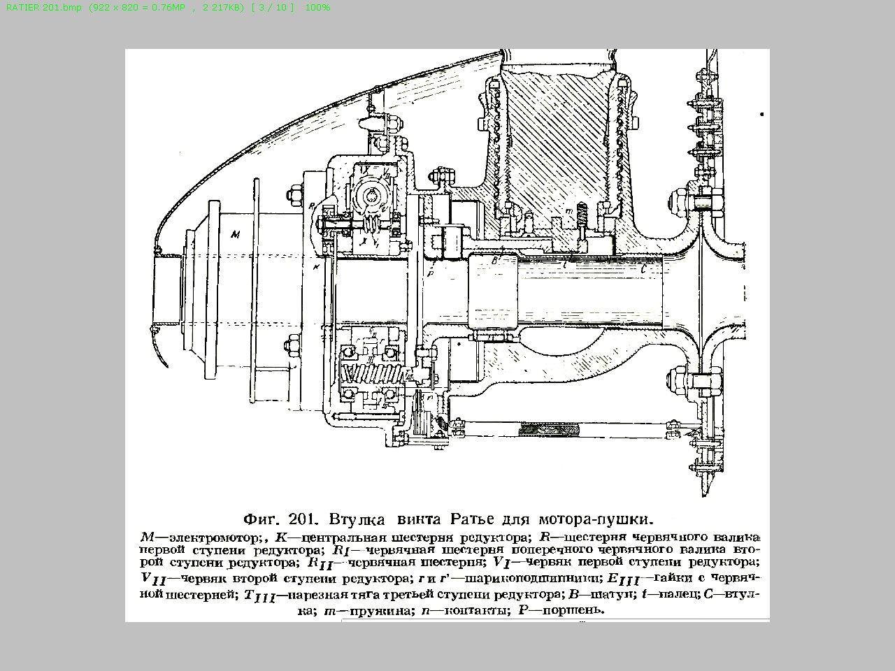

ОБЩИЙ КУРС ВОЗДУШНЫХ ВИНТОВ .  В. Л. Теуш , И . А. Сидоров .

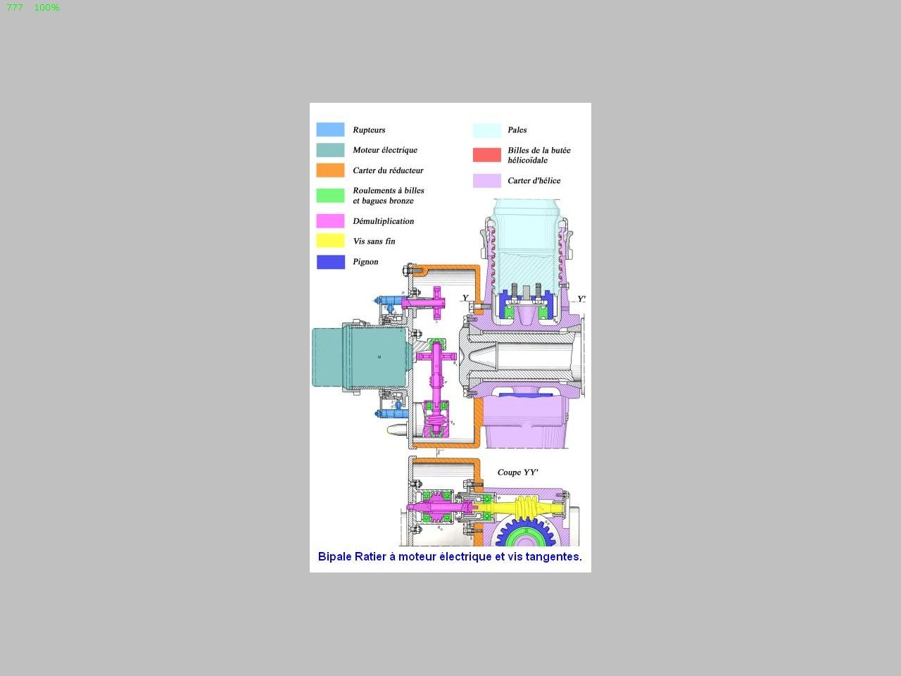

Электрический редуктор ВИШ . Фирма Ратье = RATIER

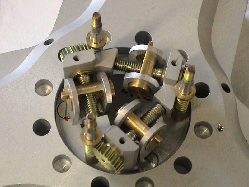

Схема работает  надёжно.
http://www.avianiania.ru/page10.html
    47 КБ · Просмотры: 520
Редуктор , тоже шестерни , управляет винтом  , Всё из одной темы .  Франция производила уже в 30-е годы . НА просторах СНГ В 2011   остается технологией  Hi-Tech , а механизм  проще чем у советского будильника  на 4-х камнях .

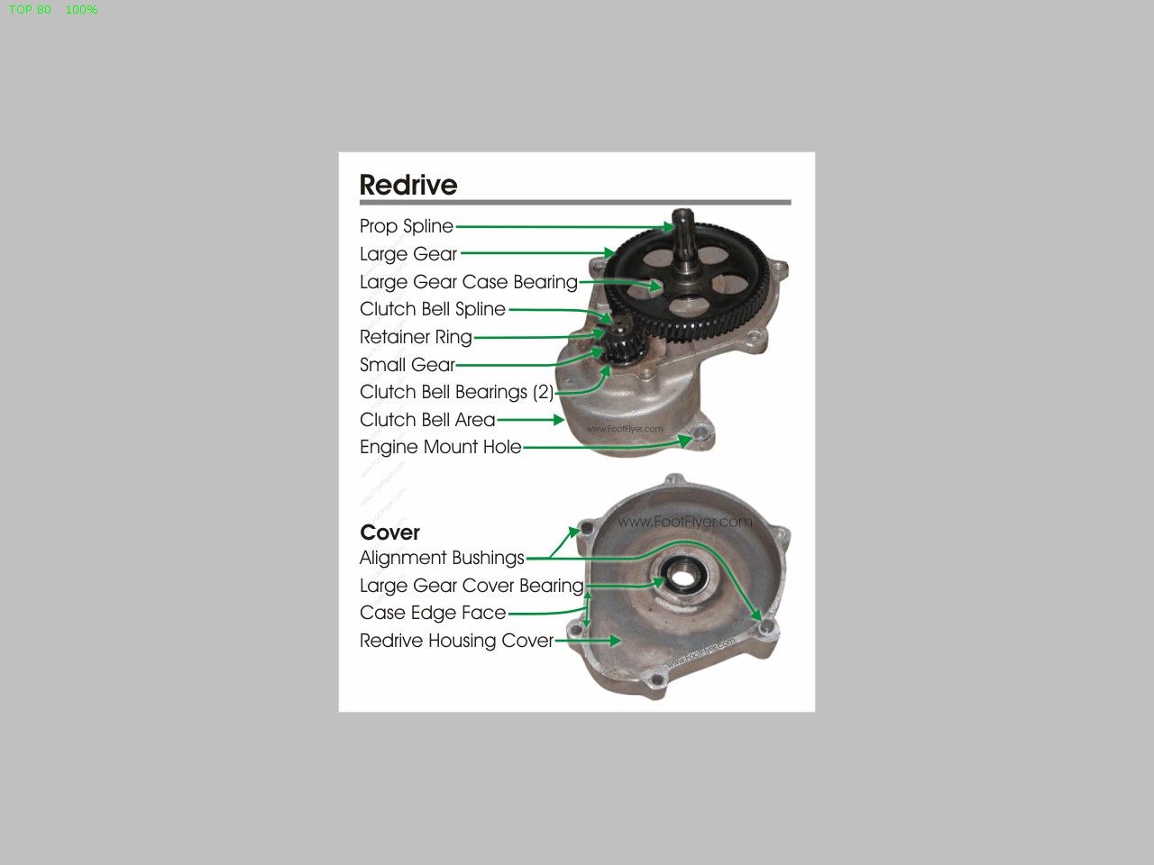

Редуктор парамотора  TOP 80  в разборе
http://footflyer.com/PPGBibleUpdates/Chapter12/redrives/top80.htm

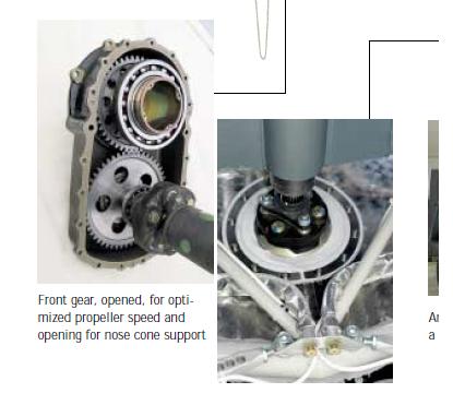

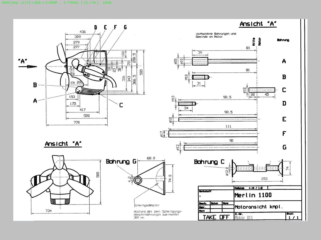

1. Габаритные размеры TAKE OFF
2. Картинки редуктора на зуб. ремнях
