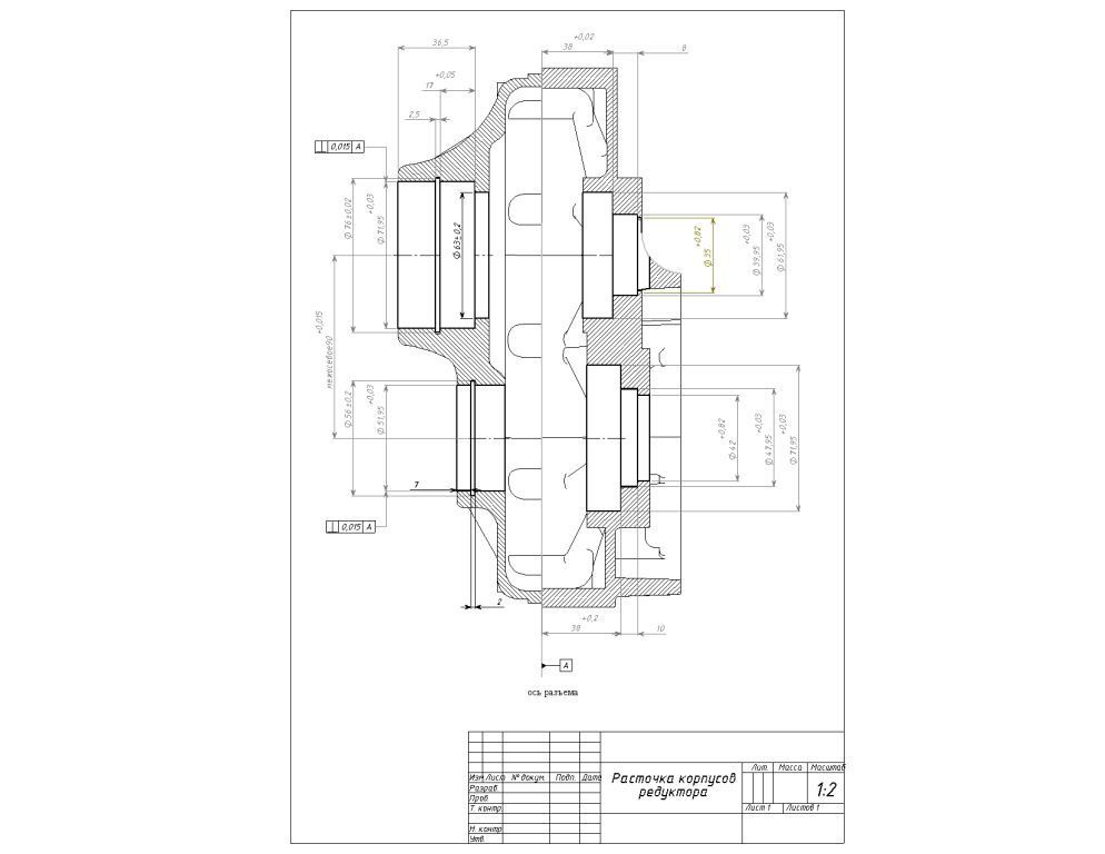

Такое смещение в зацеплении шестерен - это специально, или погрешность в картинке?
Вы правильно сформулировали название - катинка .
Естественно никто не выставлет в интернете чертежи по которым можно получить всю реальную информацию и просчитать размеры .  Просто виртуальная картинка с принципом расположения валов в корпусе .

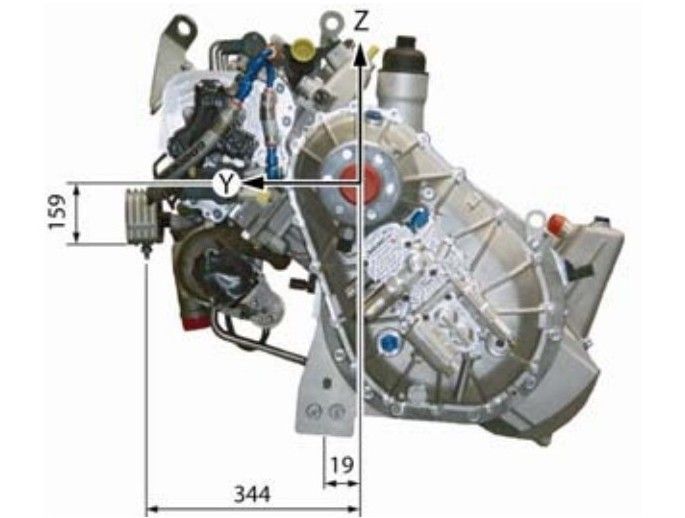

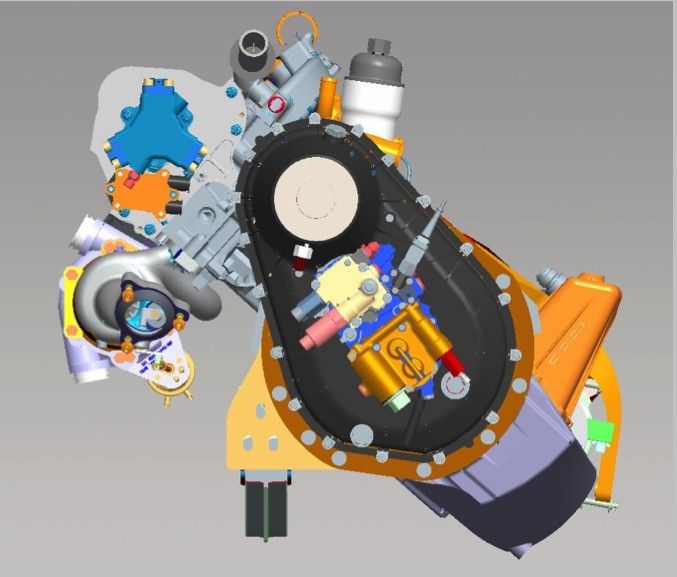

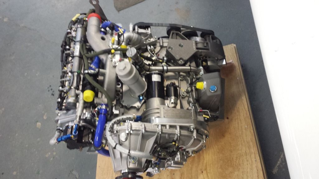

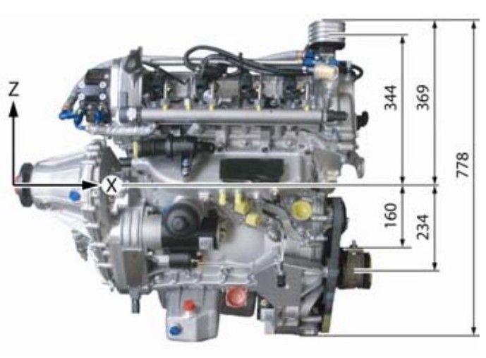

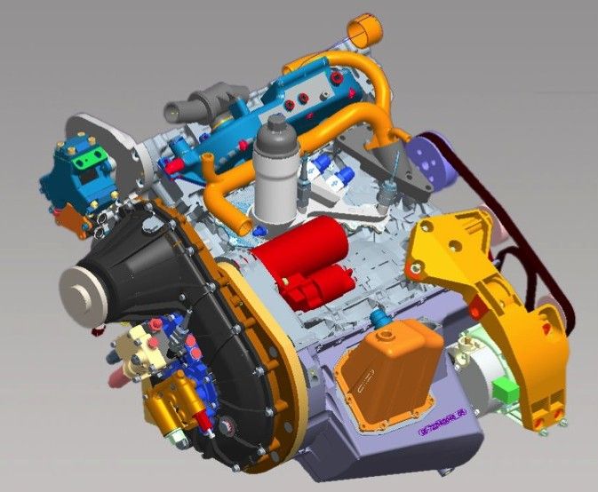

Картинки  компановки  дизельных редукторов PSRU DIESEL .

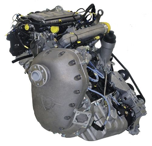

+ Austro Engine AE 300 2.0 ( фоТТо внизу )
http://vzletim.aero/encyclopedia/vehicle/?ELEMENT_ID=4124
Верхние картинки  CENTURION 2.0

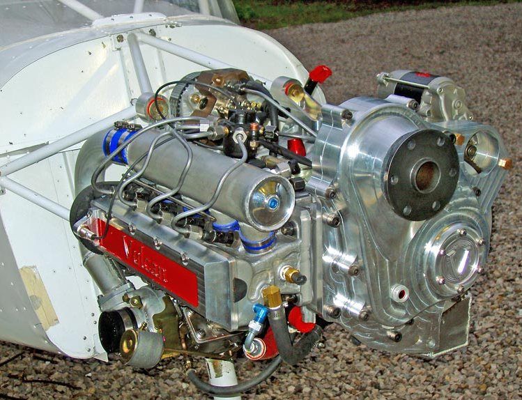

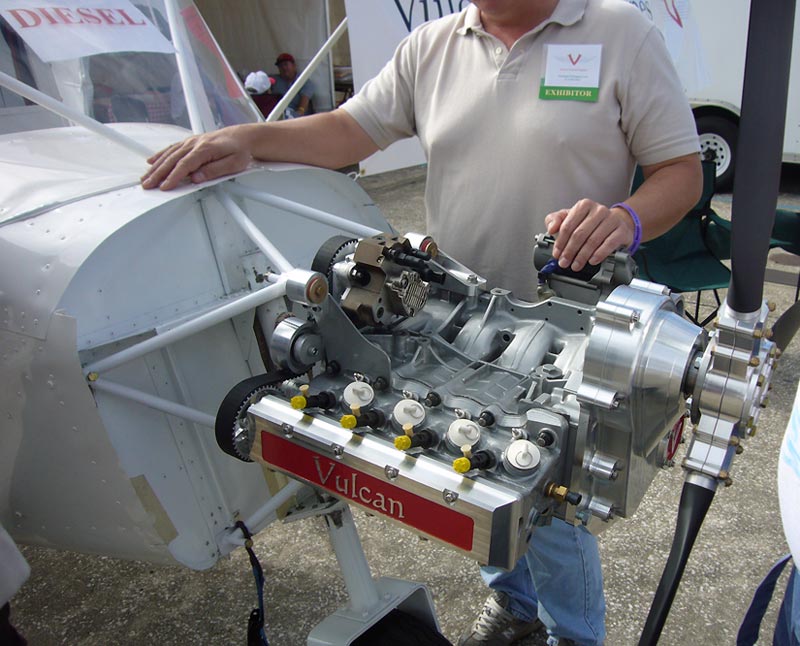

VULCAN-DIESEL PSRU
    110,2 КБ · Просмотры: 173
    92,7 КБ · Просмотры: 138
да пожалуйста. Надо больше-на сайте все подробно расписано.И зачем тогда буржуйских картинок столько выставлять?

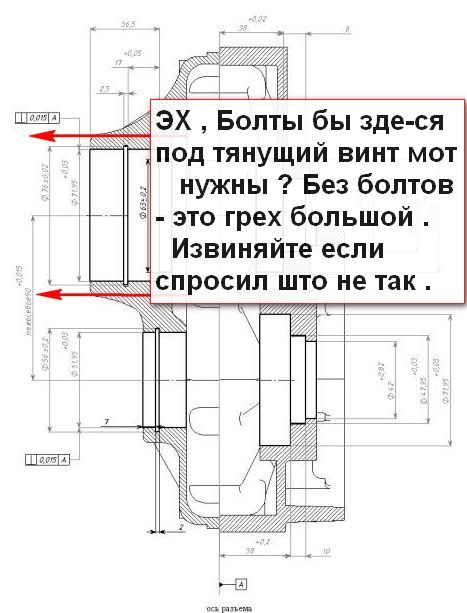

    49,7 КБ · Просмотры: 150

VULCAN-DIESEL PSRU
Да, зубчатый ремень привода распредвала самое то что нужно для авиамотора.
CENTURION 2.0  распредвал крутит цепь .

    Буржуйские картинки эт для изучения конструкции  дизельных конверсий . Количество информации в этих картинках - просто "сумасшедшее" .  Экономит время и деньги  при разработках .
Александр! А кто такой "умный" в твоих картинках пишет не номер чертежа, или  "чертёж сборочный" А "расточка корпусов редуктора" 🙂
Ты тогда сразу в "картинке" пометь, что на станке делать нужно. А то расточку по разному можно понимать ;D
С Вашими бесценными советами производительность и качество нашей работы поднимется на новую ступень.Огромная благодарность.
Разговор не о дизеле,а о картинках.закроем дискуссию.

mz писал(а) Сегодня :: 02:53:38:
И она не вытягивается?
За окном 21 век , французские инженегры давно решили этот вопрос и весь остальной цивилизованный мир тоже давно не париться над такой проблемой . А телефон в кармане и без проводов к телеграфному столбу  Вас не удивляет ?
