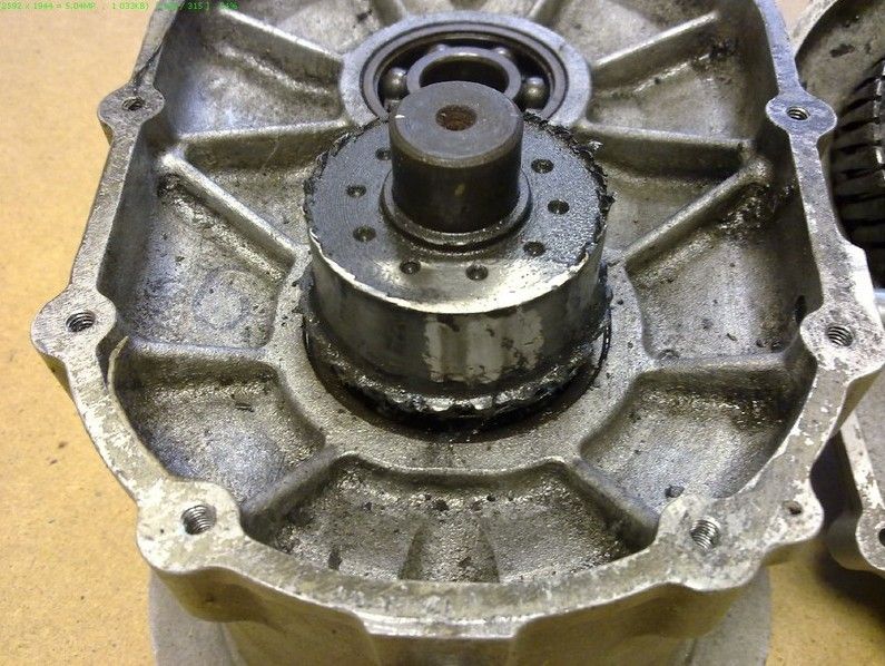

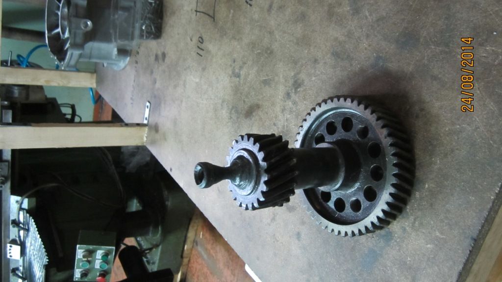

Завтра выложу фото шестерен с аэроглисера.Был недостаток масла.подшипники на ведущей шестерни сгорели,корпус редуктора стал плавится.посадочную шейку подшипника  на валу "слизало в ноль.Редуктор работал в таком режиме 15 часов и шестерни остались целыми.
Да.их надо менять,на них следы износа,но они целы.
Итог.Сигма вр. металла соответствует заявленному по чертежу.Цена редуктор с такими шестернями 850 долл.Ресурс 10тыс часов.Только замена подшипников.
Утверждение , что  " КОРПУС МОЖЕТ РАСПЛАВИТЬСЯ , А ШЕСТЕРНИ ОСТАНУТЬСЯ ЦЕЛЫМИ " -   ПРОТИВОРЕЧИТ ЭЛЕМЕНТАРНЫМ ЗАКОНАМ ФИЗИКИ !
Выставляю фотки как было на самом деле , корпус остался целым , а шестерни расплавились .

+ Смазка не только смазывает , а ещё и тепло отводит - охлаждает от перегреву .

На самом деле размещенные МЗ фото- редуктора с аэроглисера годовой давности.Шестерни испытывают на судах большую нагрузку.Ни цементация, ни металл 12ХН3А шестерен в редукторах для катеров не спасают от поломок.
часто этому способствует резкая работа газами(приходилось видеть улетевшие лопасти фрезерованные из АЛ сплава.

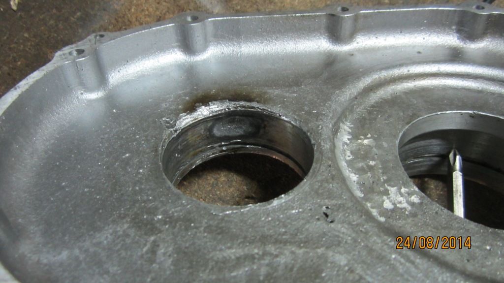

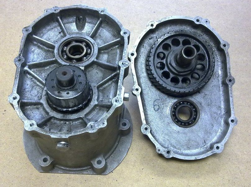

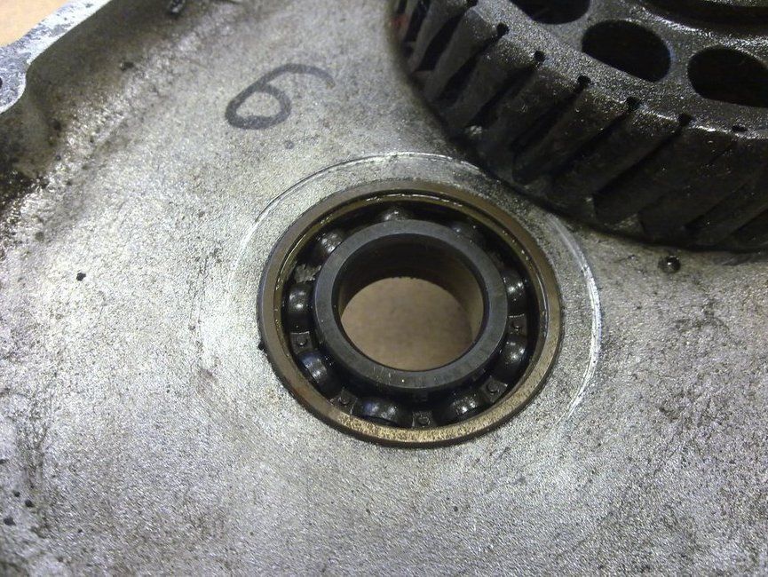

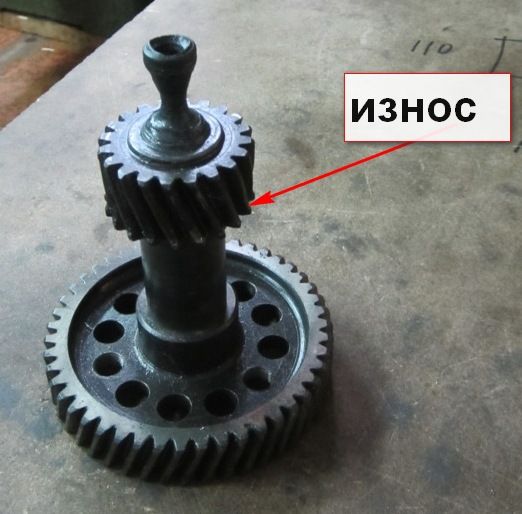

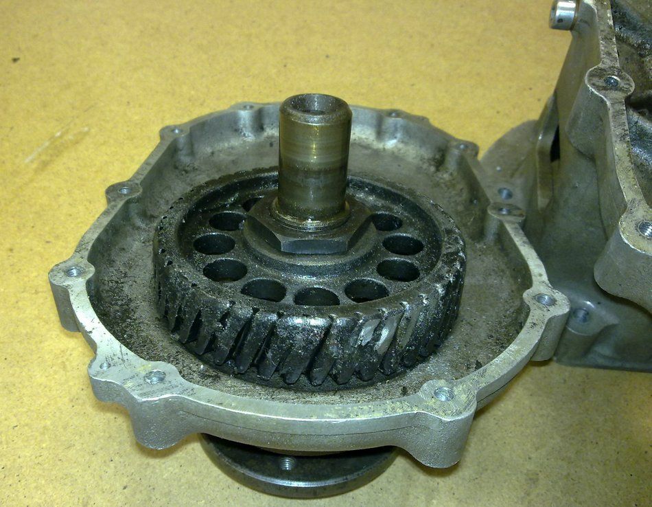

Как обещал,даю фото шестерен аэроглисера 15 часов шедшего с с недостатком смазки в редукторе
Корпус редуктора не пострадал-внешние обоймы подшипников остались на местах.
корпус под подшипником 6205 начал плавиться.Что произошло с шейкой вала-видно на фото.
Шестерни этого редуктора делались в германии.
В комплектации с качественными подшипниками заявленный ресурс гарантирован.
    81,4 КБ · Просмотры: 147
    83,3 КБ · Просмотры: 173
  Вал  стёрся внутренним кольцом обоймы подшипника . Видать подшипник дал клина и вал  начал вращаться У внутренней обойме подшипника с выделением тепла и света
    И чем это помогло  шестерням ?
Зубья тож  стёрты .
Хорошие Китальянские подшипники, из Италии 2 месяца морем плывут.

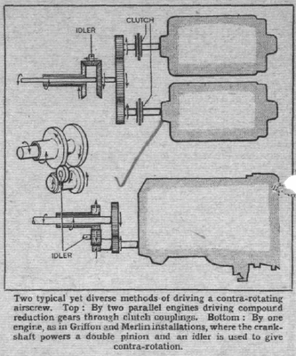

Схемы  от заморских кулибиных . Качество картинки никакое , но ход мысли просматривается .
    57,1 КБ · Просмотры: 171
Схемы  от заморских кулибиных . Качество никакое , но ход мысли просматривается .
Открой учебник ТММ и любуйся схемами.В чем смысл их показывать?Про какое "никакое" качество речь?можно пояснение?
В основе большинства схем лежит техническая возможность (двух стпеньчатой,как правило) сделать изменение передаточного числа  в сотни,а то и в тысячи раз при небольшой разнице количества зубьев.
Качество картинки никакое , в смысле разрешение очень низкое , а принцип работы рассмотреть можно . Панял - не панял ?

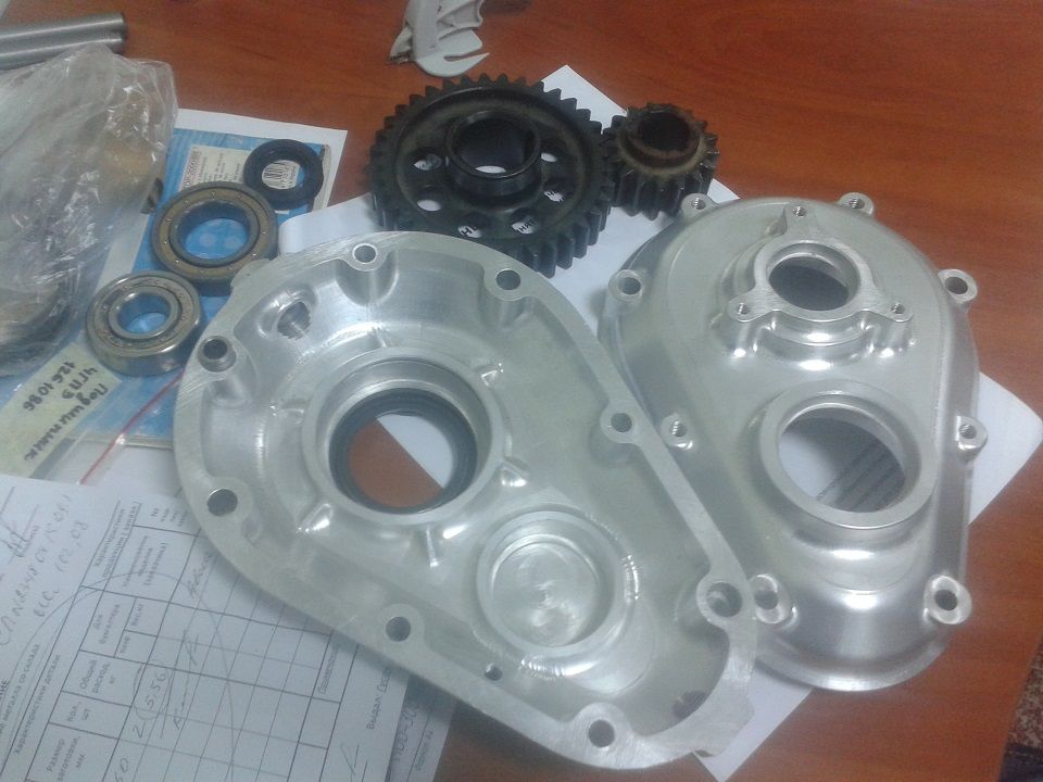

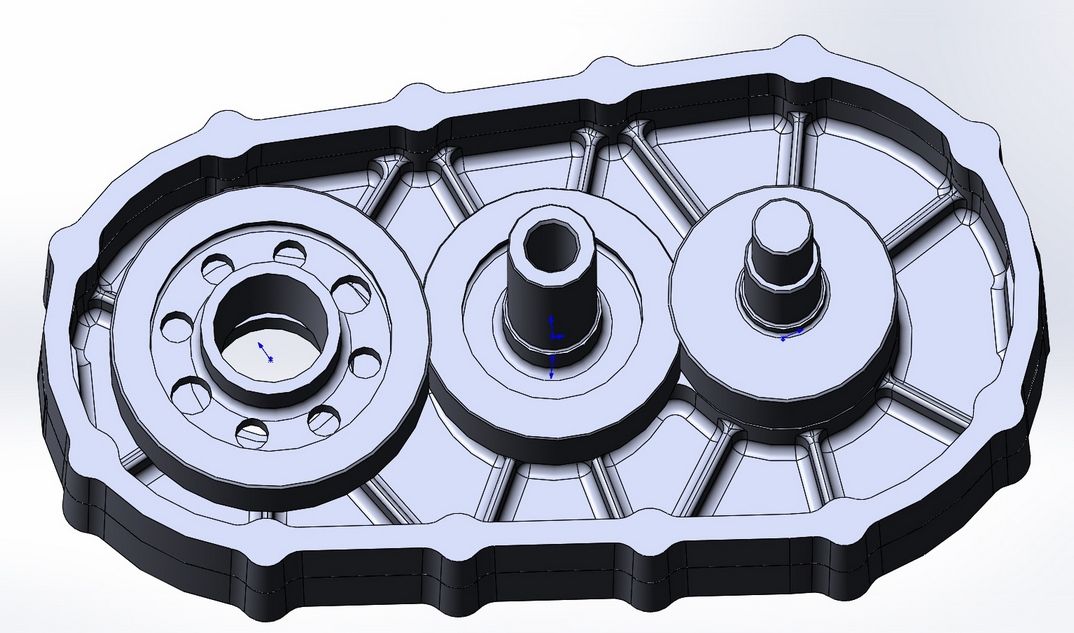

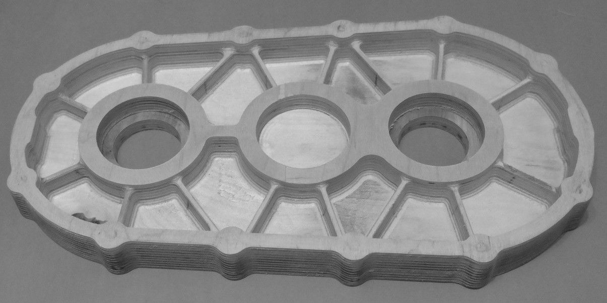

Отфрезеровали корпус редуктора , ждем валы с закалки и готовимся к сборке

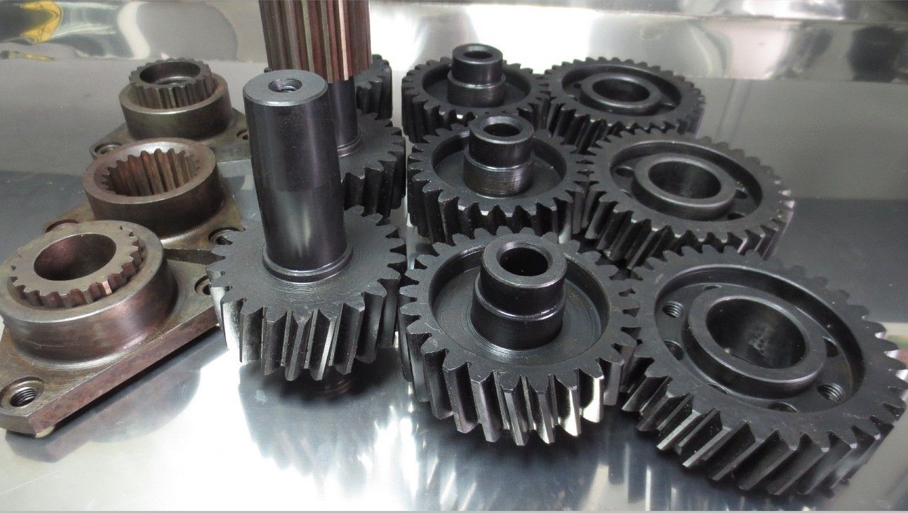

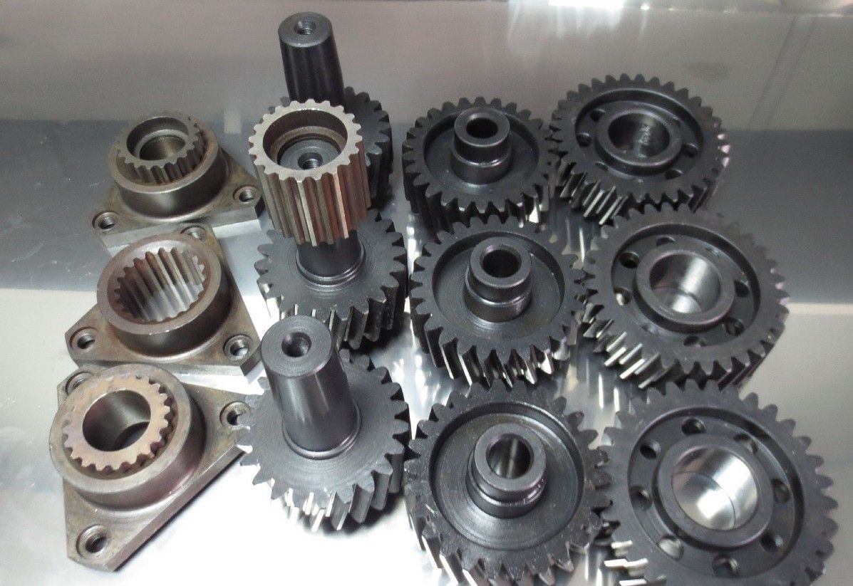

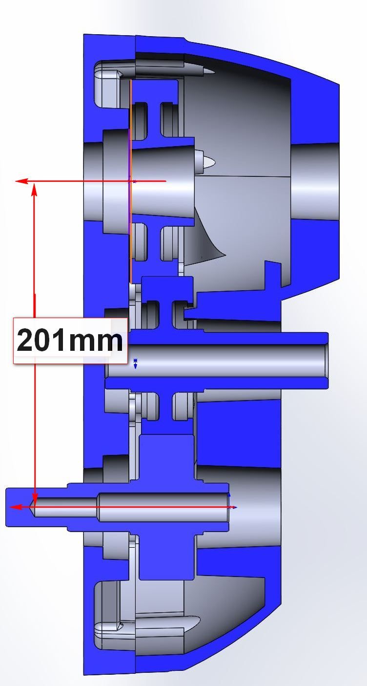

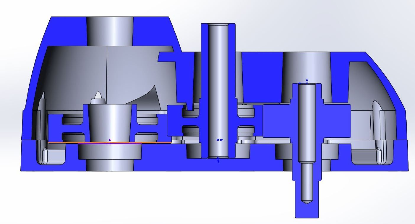

  Редуктор  для дизелей  PEUGEOT  1,4 L; 1,6 L; 2,0 L .
    70,9 КБ · Просмотры: 141
    87,7 КБ · Просмотры: 168
    105 КБ · Просмотры: 131
Вал винта на 201 мм выше центра коленвала . Редукция 1,45 .
Плоскость крепления винта 300 мм   от плоскости крепления редуктора к двигателю .
Шлицы изготовлены на конусной втулке отдельно от шестерни .
  Шестерни 3-и комплекта .
