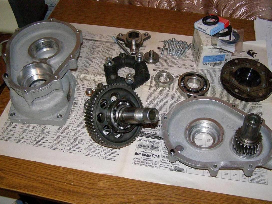

  1.  В данном случае двигатель не авиационный , а автомобильный .
  2. Америкосы применяют паразитную шестерню на автоконверсиях для изменения направления вращения пропеллера . Мотоы с мощностью 400 сил и более .  Практический опыт по этим вопросам накоплен достаточный.
Всё работает , летает и по воде гоняет  .
Чернов , не волнуйся - разминайся на прогревочном кругУ .
Скоро будешь копировать в режиме аврала .

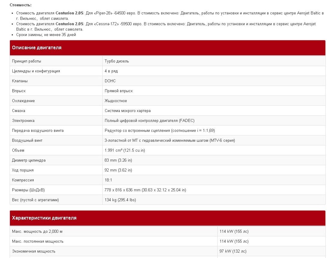

Цена мотора у буржуев 50 000 евров .( верх картинки )

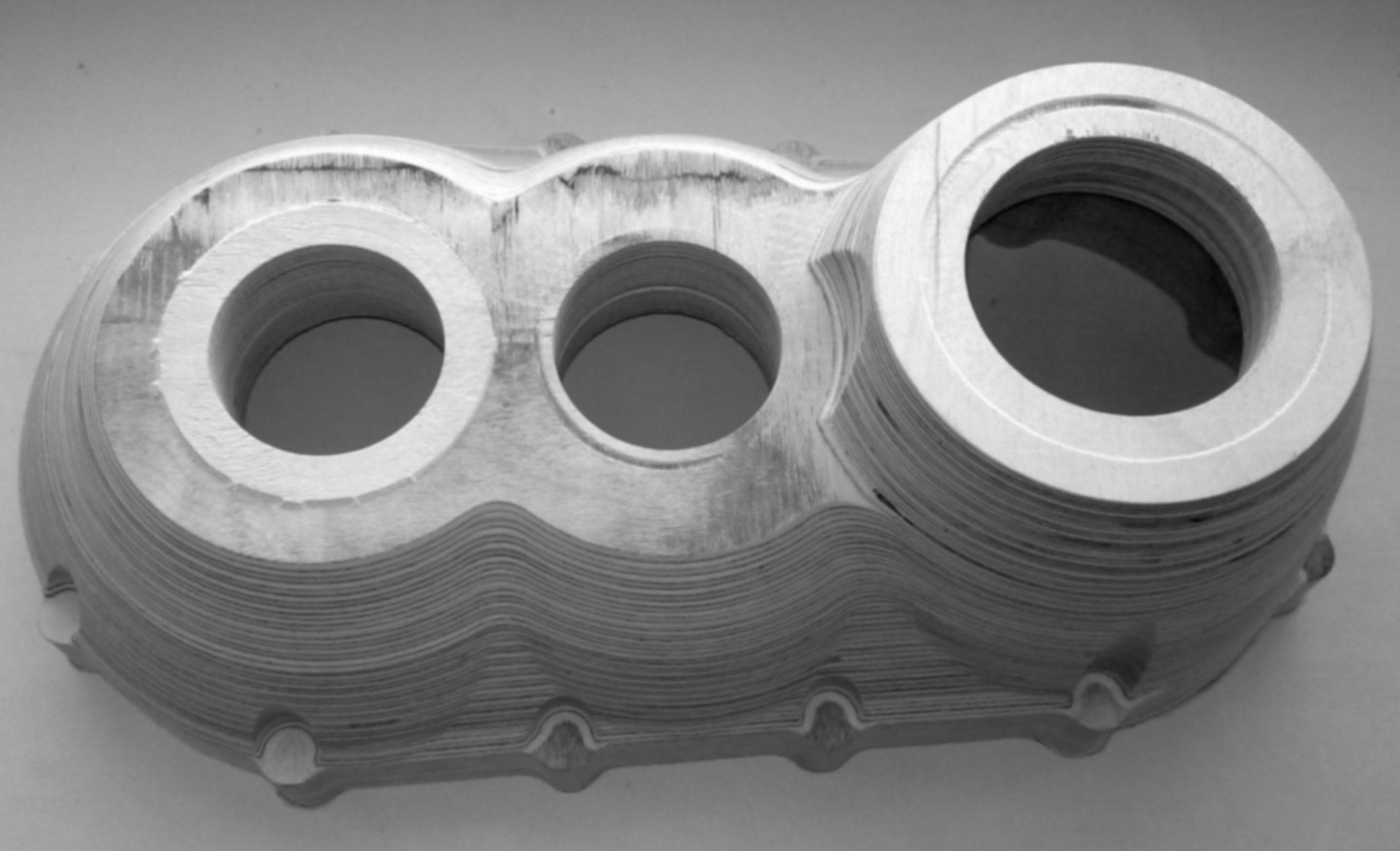

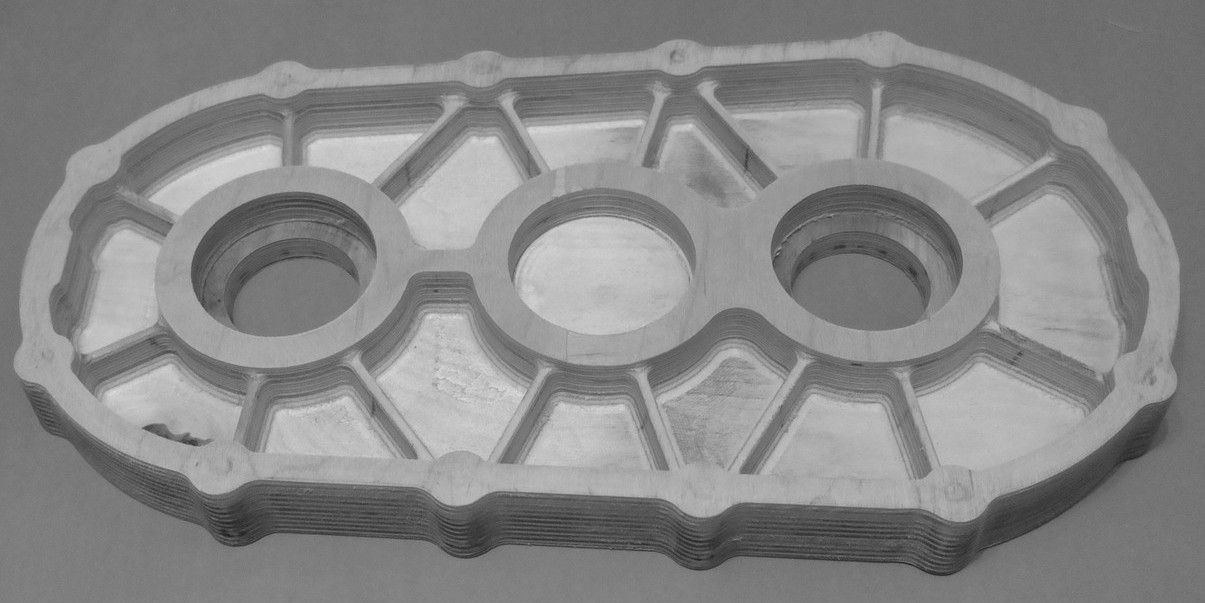

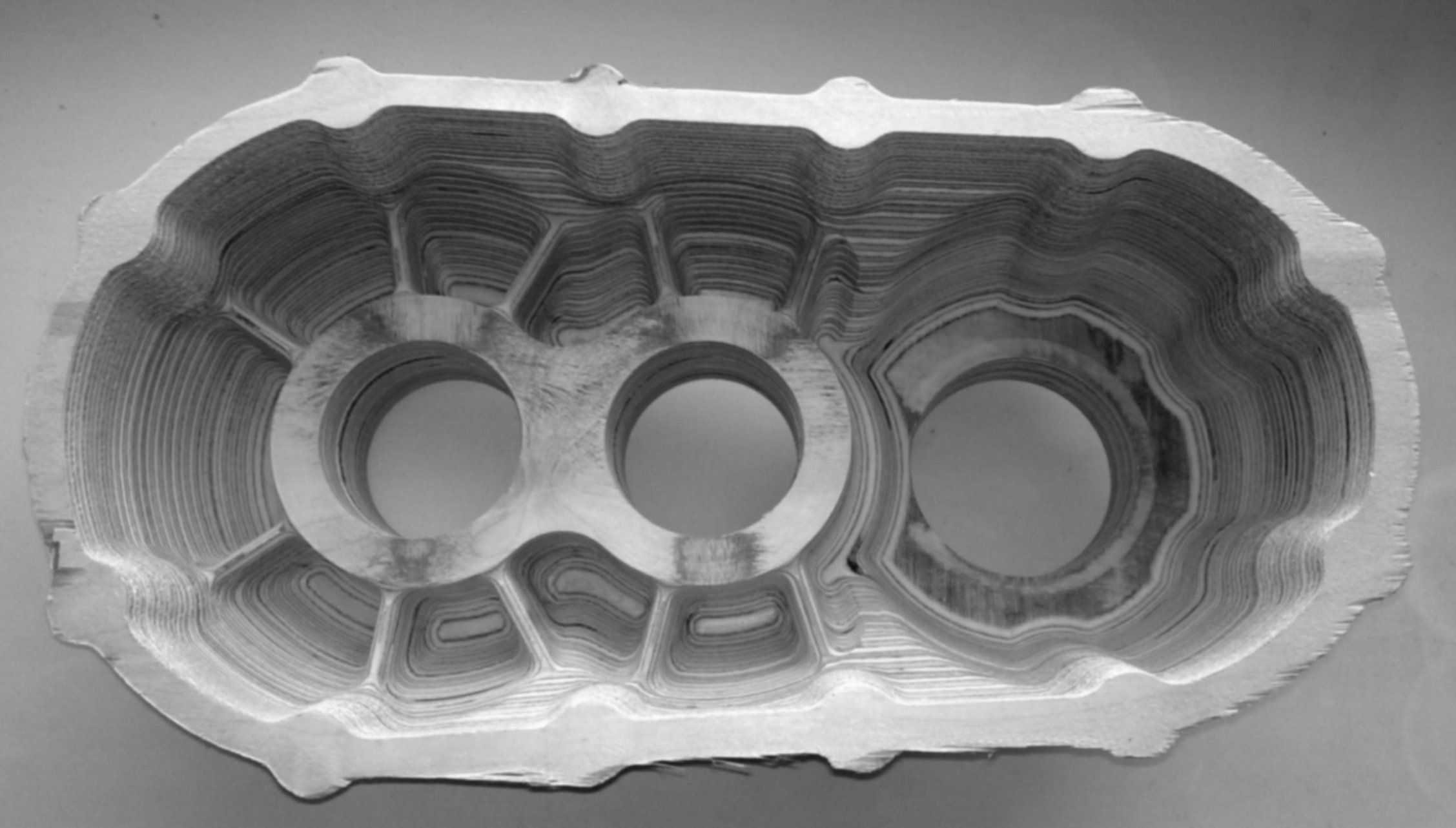

Редуктор  для дизелей  PEUGEOT  1,4 L; 1,6 L; 2,0 L .
модель корпуса в процессе доводки .

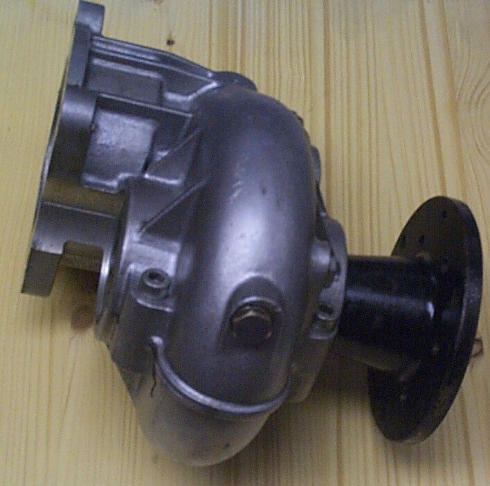

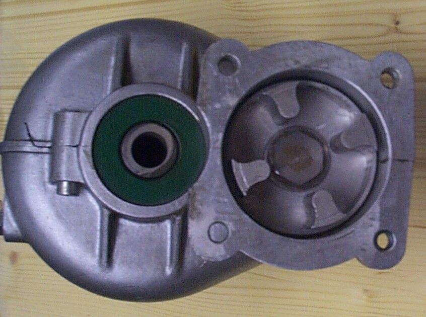

Хирт делает вал составным:сам фланец винта фиксируется на валу на конусной посадке.Это сделано из-за технологических особенностей-этакая большая валшестерня,на которую,  после сборки в корпусе, ставят фланец.Бестолково.
Мы делаем один вид редуктора,где выходные валы имеют дюралиевые шкивы под ремни.Фиксация этих шкивов примитивная.К авиации эта работа значения не имеет,хотя и передает вращение на винты
Возможно не всё там  Бестолково  . Такой вариант для них дешевле в производстве и технологичнее при сборке .
Для замены сальника ( первого от пропеллера ) нету необходимости разбирать редуктор , а возможно и даже снимать редуктор с мотора .
Принцип механизма ( кроме фланца пропеллера ) ничем не отличается от редуктора Чернова .
В этом варианте ещё решили и корпус соединить  своим макаром , возможно для простоты обработки ?

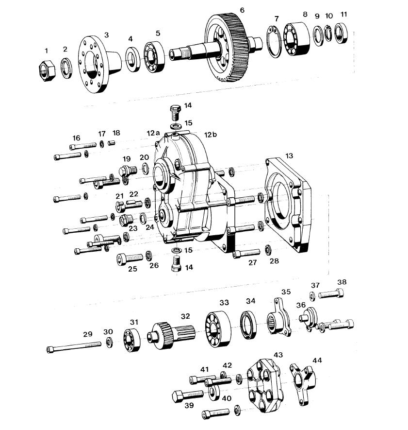

От конструкции редуктора хирта у меня осталась неизлечимая психологическая травма:
1. Снять стопорное кольцо 7 через отверстия в вал-шестерне 6, для замены сальника 11 - крайне увлекательное занятие.
2. Очень понравилось "гениальное" крепление фланца на входном валу. Плюс 2 лишних негерметичных стыка между деталями 35 и 36, 29 и 36.
3 В корпусе редуктора отсутствует сапун... Зато присутствует в полом ведомом валу. При наклоне пилона масло через него вытекает аккурат на резиновый демпфер.

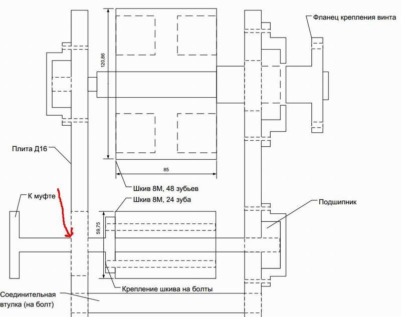

Всем доброго дня!
Проектирую ременный редуктор. вопрос назрел.
Нужен ли еще один подшипник на валу. обозначен красной стрелкой на чертеже. (Чертеж примерный)Спасибо.
    42,4 КБ · Просмотры: 147
Всем доброго дня!
Не нужен.
