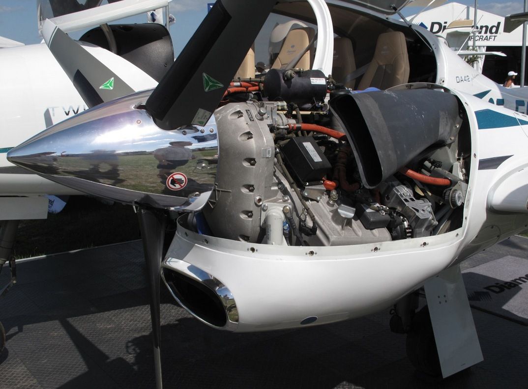

  Сан Саныч , ты видать вааще без передыху в плену у ВПК арбайтен ?
  Картинки к автомобилям ну никаким боком .
Моторы в авиации применяют . Смотри каринки из Ошкошу .

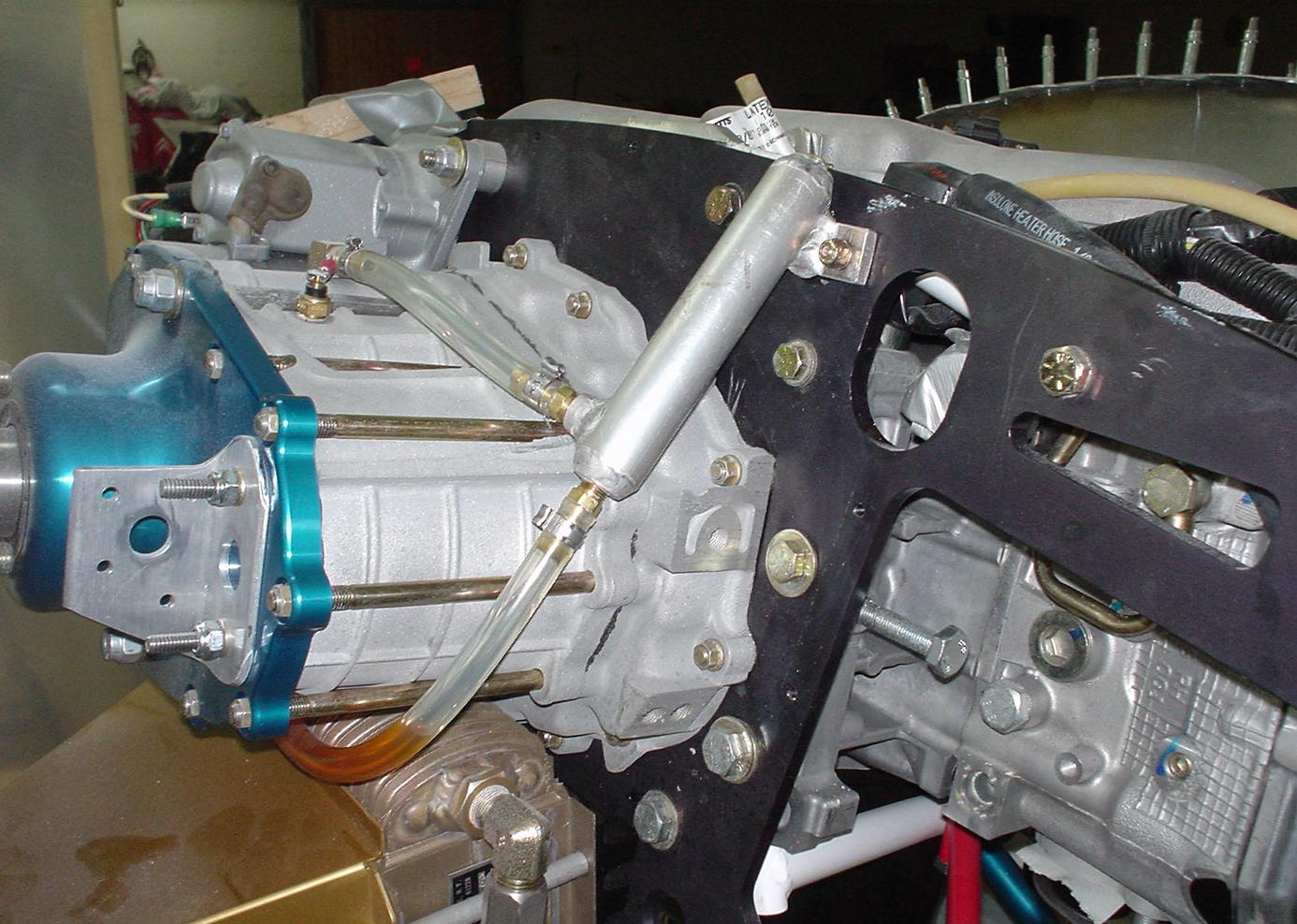

Смазка , трубки . От заморских самопальщиков .

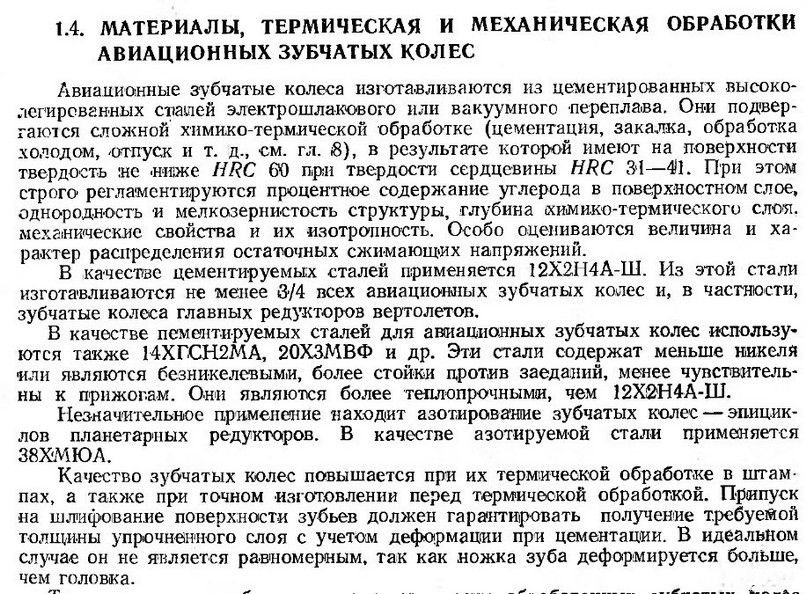

Маркки сталли для шестерней небесных .
или знания и опыт предков - в этом вопросе .

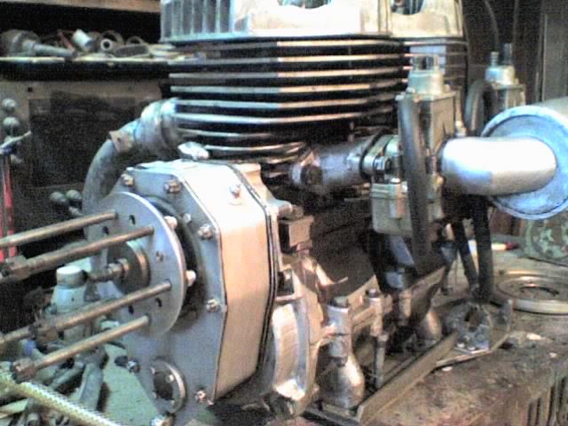

самый простой картер. вес редуктора 5 кг. ведомый вал закреплен на фрезерованной плите. По бокам обернут лентой- хомутом из дюралевого листа толщиной 1 мм, спереди лист  д16т со смотромым масляным оконцем.
