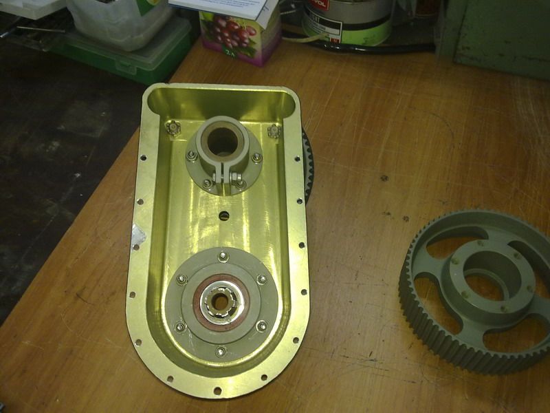

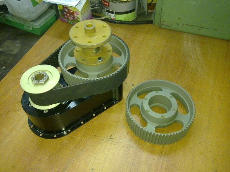

Потихоньку запускаем в серию: ременной,  ред. 2.44.

Какой ремень и сколько стоит ?   Ширина какая , сколько мощи осилит ?

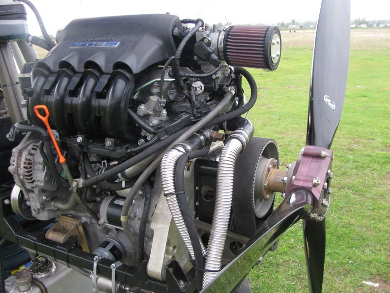

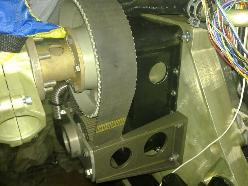

Вот мой редуктор. Ремень Гейтс 720 8мм, ширина 50мм. Прекрасно ходит на Субарике сейчас и на хонде

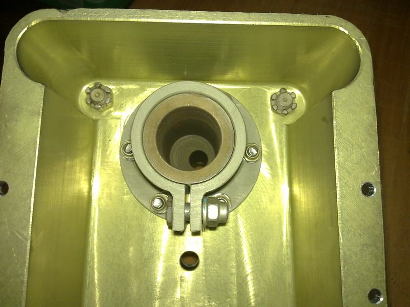

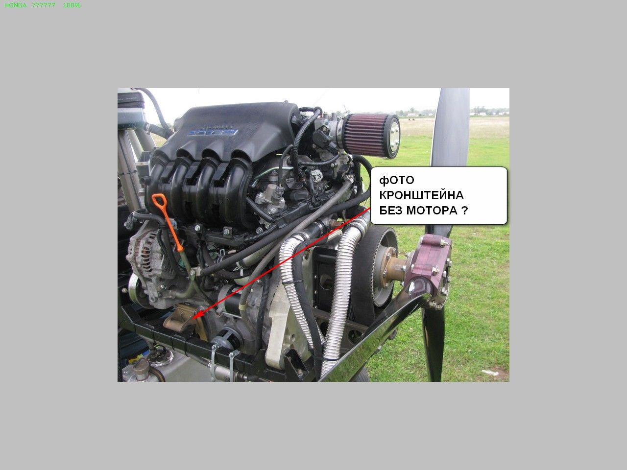

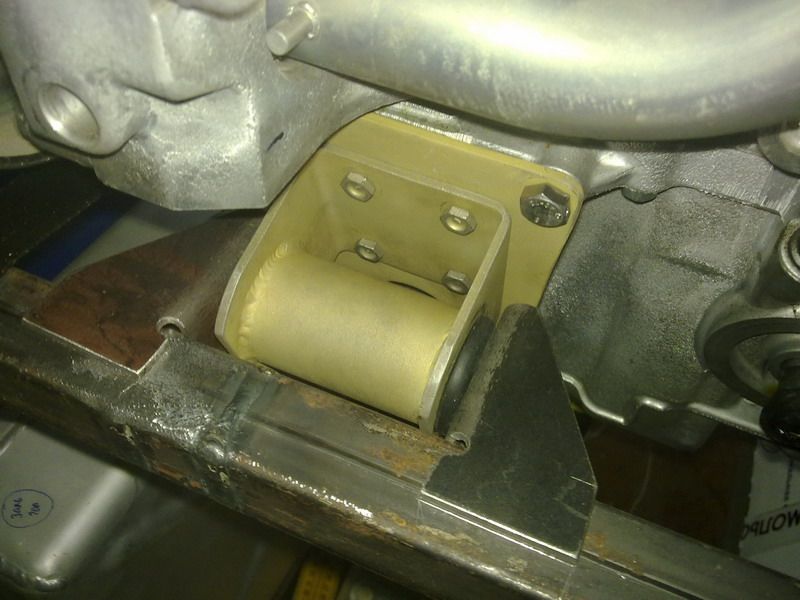

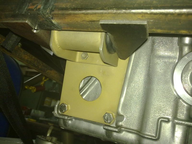

Пан Ledchik , а  можно  фОТО кронштейна  на обратной стороне мотора ?  Ну очень интересно .
Ремень GATES 720 8мм, ширина 50мм.
Покупал в компании "Прогресс" примерно 1000-1200р.
В редукторе кроме ремня присутствует еще одна резиновая деталь это - Демпфер.
Можно. Только у меня нет отдельного фото без мотора.
Крепиться на место компресора кондиционера.
ремень один ? не боязно ? какой диаметр оси ведущего шкива ?
это шкивы с грм ? какого авто ?
Шкивы заказывали в Прогрессе или изготавливали сами. Если сами, можно-ли заказать и сколько стоит?

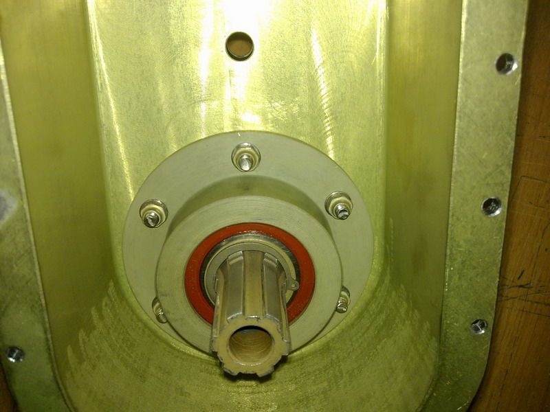

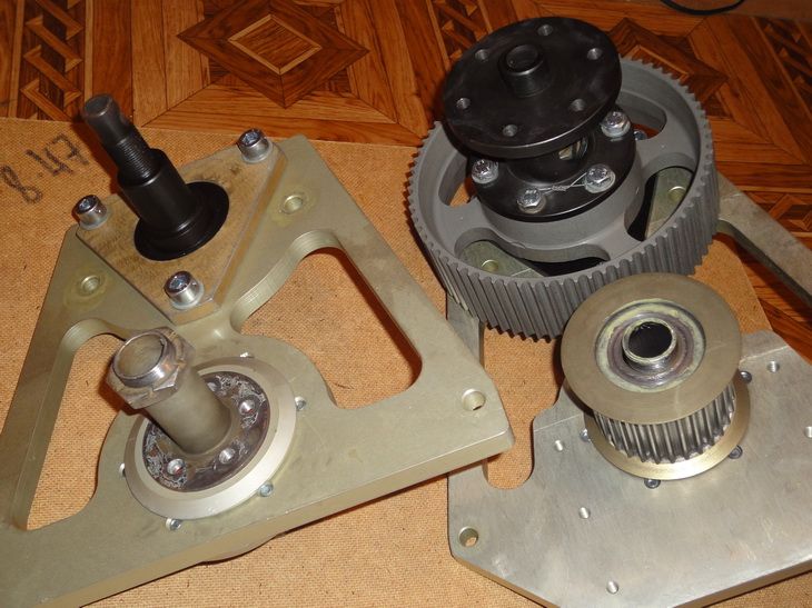

Да ремень один и не боязно. Это не ГРМ, это специальный ремень, расчитанный на передачу охренненого крутящего момента. Гейтс на такие ремни дает гарантию 900 часов(если с демпфером) и 300 часов без демпфера, а это довольно таки много. Диаметр оси ведущего шкива 35мм На фото редуктор с обратной стороны.
Шкивы делали сами, но на продажу пока не получается наладить выпуск.
