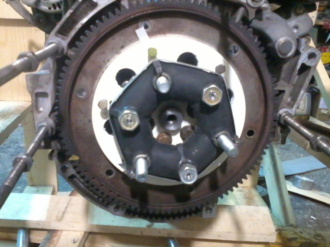

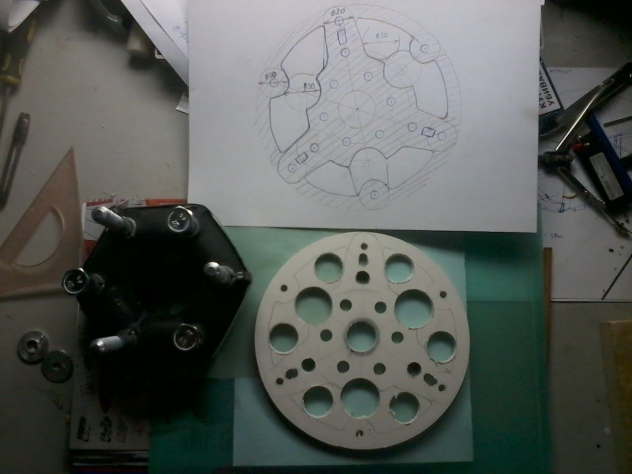

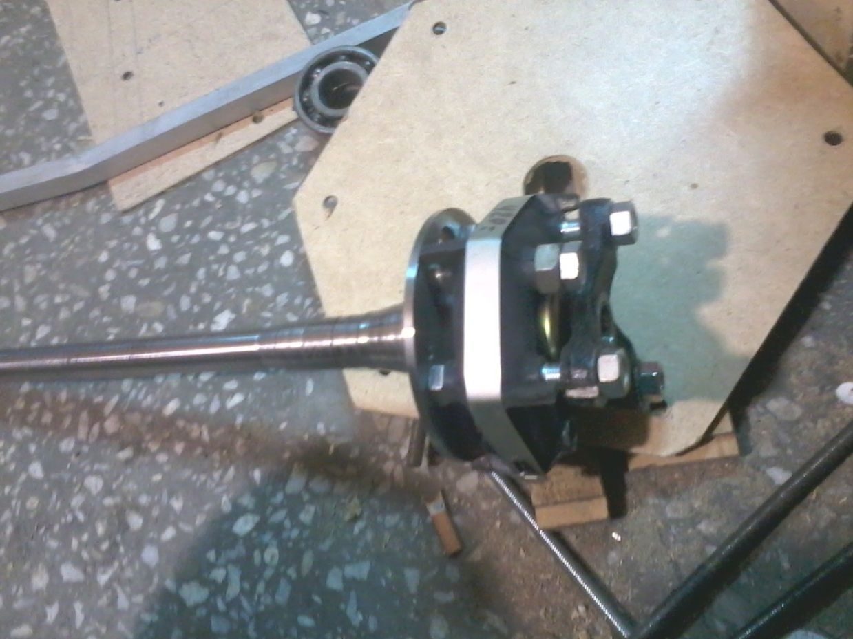

Уважаемые форумчане,посоветуйте с чего можно позаимствовать эластичную муфту для демпфера на винт 1.6м.? Мощность 40л.с. редукция 2.3 интересовал бы бюджетный вариант как на жигулёвском кардане,но хотелось,что-то по компактней.Спасибо.
Именно сейчас  "сочиняю " такую муфту ВАЗовскую ( 420 руб ) на мотор . Вот такую переходную деталь вырисовал , смакетил а потом вырезал на лазерной резке ( 500 руб с их материалом ) компактнее просто невозможно ( толщина самой муфты + толшина головок  болтов с двух сторон )
С другой стороны опять ВАЗовская полуось заднего колеса
( по цене металла в приемке металолома  )Будет стоять на 2-х подшипниках ..........вообщем соберу выложу фото . Редуктор поликлин 18 ручьев , мотор 70 л.с.
