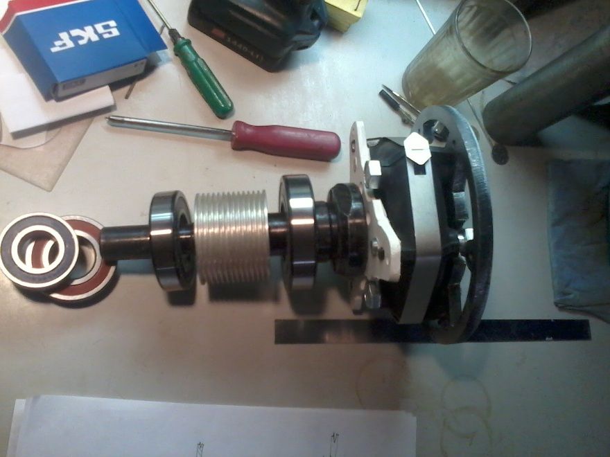

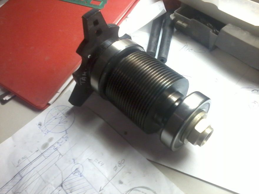

Поликлиновой редуктор делаю на 1 КР фе ( 70 л.с )  ремень 18 ручьев РК ширина 64 мм .
Вот такой ведущий вал собрал .( в макете ) Муфта ВАЗовская .Вал -готовый с комбайна или трактора в магазине купил........
Красиво. Наружную стенку корпуса, сделал бы толще. Можно было бы засверлить торец передней и задней стенок по периметру под М4 и накрыть весь редуктор по периметру крышкой из 1мм дюральки. Пыль, камушки, мухи. И маленький лючок, для диагностики ремня. 🙂

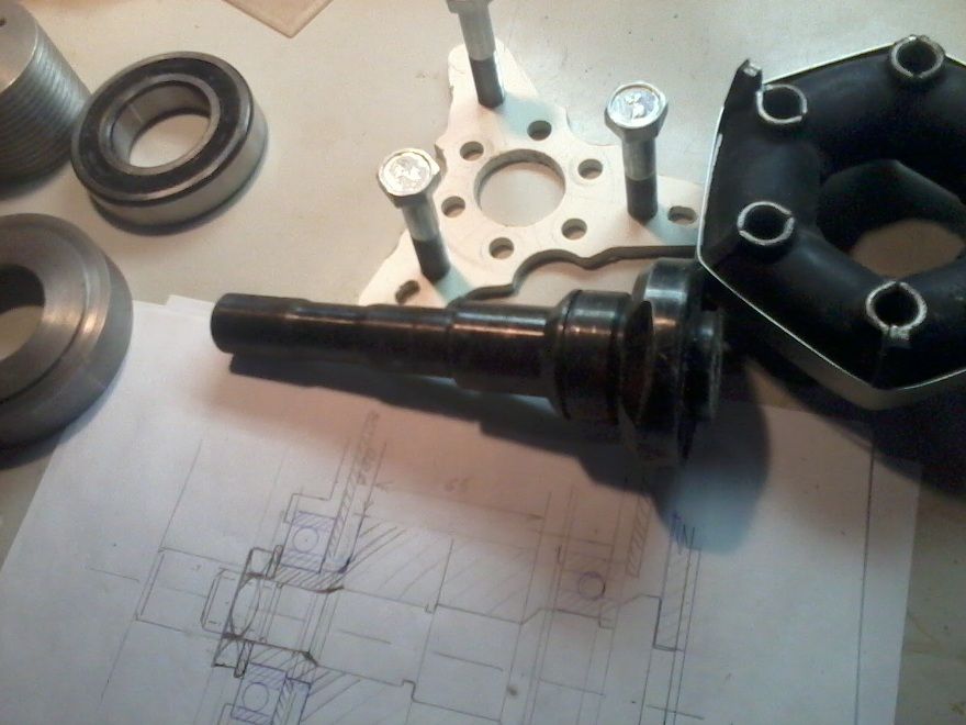

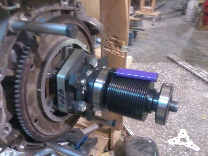

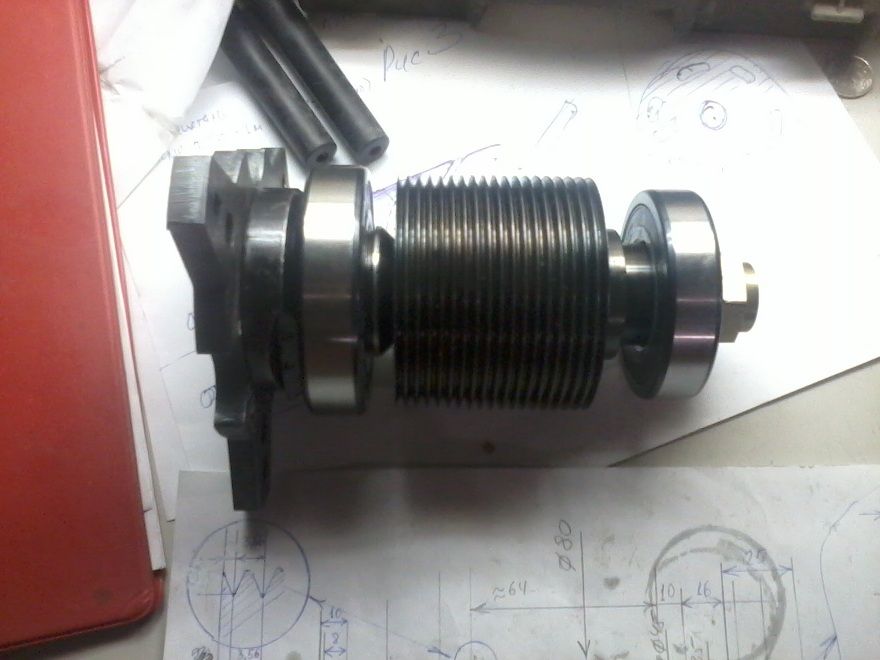

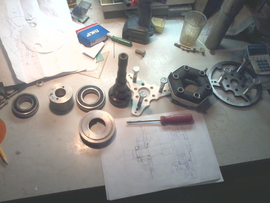

Собрал ,установил ведущий вал ( не макет а изделие )

Скажите, какое угловое смещение допускает этот трехлапый фигурный фланец типа "вертолет". По фотке там зазор  пара миллиметров вроде , до толстых шайб под болтами ...  не маловато?

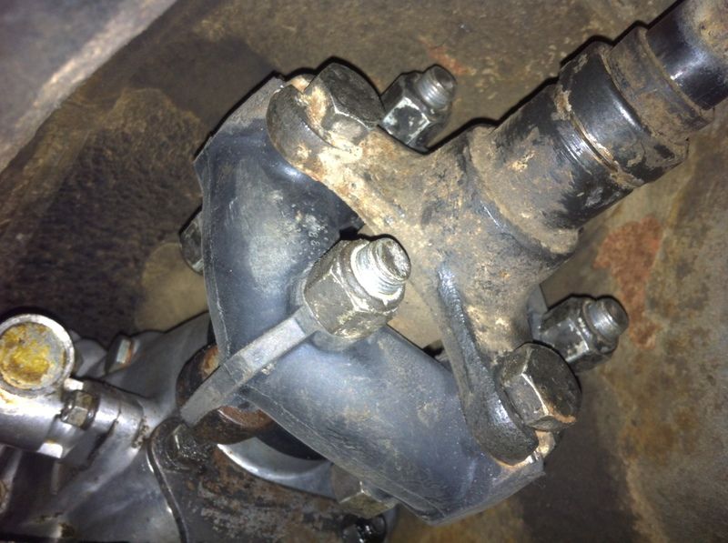

В оригинале (то бишь на Жигулях) под болтами шайб не помню вообще 🙁 Да и болты можно наверняка заменить на нормальные тойотовские - там при тех-же диаметре и шаге (М12х1,25) обычно шестигранники под ключ на 17, а не 19, а класс прочности всяко выше.
Порылся в сети, не будучи уверен в своей памяти - точно нету шайб:
В моем случае , вал стоит на 2-х подшипниках .
И задача этой муфты компенсировать незначительную несоосность с мотором ( неизбежная при гаражном изготовлении ) + разгрузить вкладыши коленвала от натяжки ремня ( 18 ручьев профиля РК)
Насколько я понял, Петр говорит не о том... При работе мотора из-за неравномерности момента шайбы под головками болтов будут стучать по краям выемок в "вертолете". Взгляните на нижней Вашей фотке болт напротив зажигалки.
Именно так.  Допускать ударов  болтов по упорам не следует. И если Вам не очень нужно демпфировать крутильные колебания, может лучше применить резиновый демпфер с полуоси БМВ . При внешней похожести эти резиновые "бублики"  (с Гужулей и БМВ) имеют очень разные конструкции и характеристики. У БМВ в резине  корд, как в ремнях, хитро намотанный на ввареные в резину втулки.
А не получится ли так, что у уважаемого Танкова болты срежет по резьбовой части, вкрученой в "вертолет" ? Обратите внимание на то, как стоят болты на вазовском кардане, там через металл проходит гладкая часть а гайка стоит снаружи муфты, и нагрузка идет на чистый срез, без концентратора в виде резьбы.
Вообще, полагаю, всем известно, что нагрузка в виде воздушного винта обладает очень выдающейся способностью ломать любые демпферы, и к узлам, передающим крутящий момент надо относиться крайне скурпулезно.
Да и честно говоря, сами болты на фото очень похожи на китайские из хозмага (хорошо, если я неправ). Вполне качественные метизы делает Белебеевский завод автонормалей, они идут на вазовский и не только конвеер, их же можно купить в автозапчастях, у тех же оригинальных болтов муфты кардана с прочностью и вязкостью металла полный порядок.
Еще из практики могу посоветовать все резьбовые соединения в данном месте, муфту и крепление к маховику, собирать на высокопрочный фиксатор резьбы, если что-то слегка ослабнет, процесс пойдет лавинообразно. У трехцилиндрового двигателя - пульсации момента весьма заметны, и от этого никуда не денешься.
С Вами согласен. Такое соединение вообще недопустимо. Должны стоять болты с "телом" и закреплены "самоконтрами"(как на фото кардана). Иначе вся эта конструкция развалится в считанные часы работы.

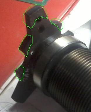

По порядку.
1.На Жыгулях муфта установлена за КПП, т.е. в Нивах легко "переваривает" момент 127х3,67=466 Нм. Случаев разрушения не припомню...
2.Да бесспорно - болты работают в жигулевских "вертолетах" цилиндрической поверхностью, но не стоит забывать что штатно там всегда стояла сыромятина 8,8 - точно такая-же как на фото у Танкова, и опять-таки кто нибудь припомнит случаи проблем с этими болтами, даже когда они затянуты так-себе, часто рожковыми ключами - терпят только в путь! Так что крепеж от Тойот 10,8, или 12,8 (как и писАл выше) точно проблему прочности решит. Сыромятину а-ля ВАЗовские метизы в япошках помойму просто не устанавливают. Или может кто встречал?
3. Абсолютно поддерживаю применение фиксирующего герметика, либо другого способа контровки, в т.ч. отгибными контровочными шайбами к примеру.
Кстати levadelta напомнил интересную штуку:
Эластичная муфта и карданные шарниры (или граната на последних Нивах) переваривают один и тот-же момент. И при этом карданы и гранаты крепятся на 4 болтика М8, установленных на диаметре примерно в 2 раза меньшем, чем 3 рассматриваемых болта М12.
В муфте болты большого диаметра итальянцы воткнули скорее всего для запаса по изгибающим усилиям, нежели по срезу?
P.S. Ни кому не кажется, что отмеченное железо - лишнее?
    13,8 КБ · Просмотры: 158
Спасибо всем . Все принял к сведению .
Лишнее железо , наверно и лишнее , зато покажет насколько верно предположение о величине сжатия муфты . При первых запусках проконтролирую , имея за спиной болгарку  🙂
Никто не знает точно, какова амплитуда сжатия  такой муфты ...а я узнаю и измерю  🙂
На " вершине " вертолета видимо оно действительно лишнее ...........но пусть будет .
Этот редуктор "земноводный " и только при наработке сотен часов , после  доработок , может претендовать на авиационный.
