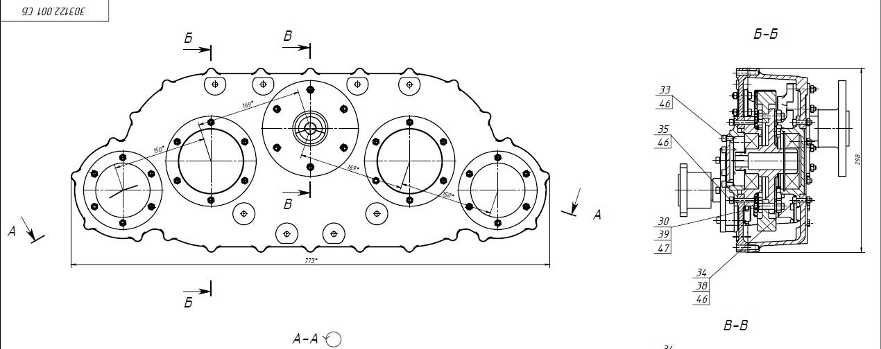

  Межцентровое[highlight] заявлено в рекламе 180 мм[/highlight],
Zlinov сказал(а):
Вес комплекта с крепежом 18.4 кг
Передаточное отношение 1:2.4
Межцентравое расстояние между [highlight]осями 180 мм[/highlight]
Максимальная передаваемая мощность 160 л\с
Максимально передаваемый крутящий момент 290 Н\м
Максимально допустимые обороты 9000 об\мин
   [highlight]а по чертежу 170,5 мм[/highlight]

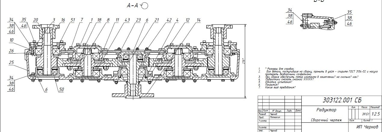

  Чернов , Кулага Иваныч  чертежи ВАМ  отправил - подробные .
С облегчённым валом и [highlight]конусом без промежуточной втулки [/highlight].
   Межцентровое тож намалёвано -[highlight] знаков маловато только после запятой ![/highlight]

Вот Вам чертёж промежуточной шестерни. Если в теме всё по ней поймёте.
Всех чертежей выложить не могу, простите. Конкуренты не "дремлют". А у них по "слухам" проблемы с 3-х осевым.
  Сан Саныч , а какие там у Вас проблемы с трёх осевым ?

Zlinov писал(а) 21.03.17 :: 22:48:46:
   Чернов , удалось пересчитать и изготовить [highlight]бесшумные[/highlight]   шестерни к трёхвальному редуктору от Кулаги Иваныча  ?
